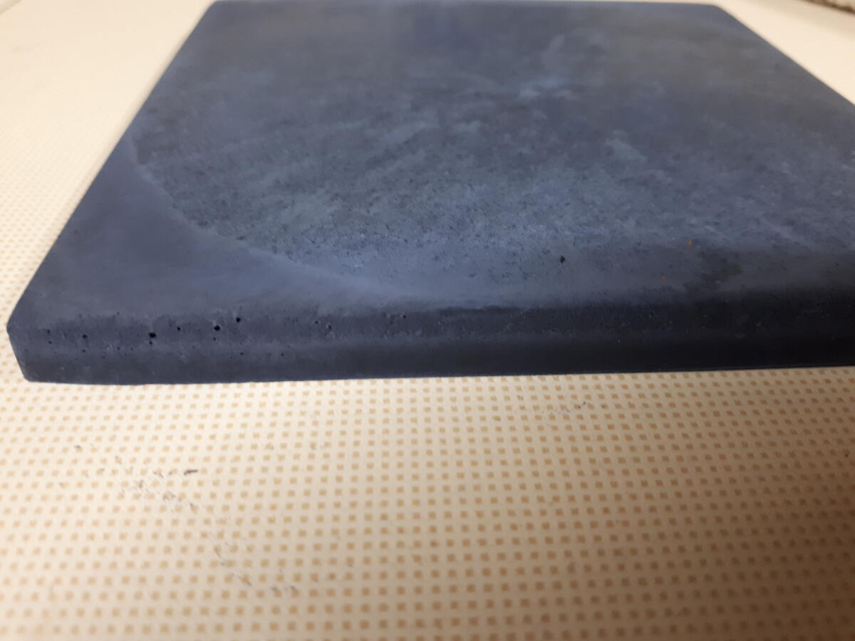

Leider sind diesmal aber bei meinen Mustern (auch mit den anderen Farbpigmenten vom moertelshop) immer ein Kreis in der Mitte hervorgekommen und kleine Löcher an den Rändern sichtbar (habe eigentlich alles gleich gemacht, nur nicht Mobby Dur wie sonst verwendet sondern selber gemischt). An was liegt das? Habe ich zu viel Wasser verwendet oder zu wenig Plopp? Ich habe für die Fließe wie folgt verwendet:
125g Flowstone grau + 125g Sand
0,1g X33
2ml Flupp
22ml Wasser
und danoch Pigmente (Foto im Anhang: 7,5g Blau + 2,5g Schwarz)

Hallo Stefanie,
schwer zu sagen, was da schief gegangen ist. Solch ein Fleck in der Mitte ergibt sich üblicherweise wenn der Beton schüsselt. Vielleicht kehrst Du einfach wieder zur vorherigen Vorgehensweise zurück, wenn die funktioniert hat. Eine optimale Rezeptur in Eigenmischung hinzubekommen, müsste natürlich auch möglich sein, erfordert aber einige Versuche. Konkrete Tipps, was in Deiner Rezeptur nicht stimmt, wüsste ich allerdings nicht.
Hallo Stefanie,
Das sieht ja auf den Foto´s fast so aus, als wenn die blauen Pigmente die Schwarzen verdrängt haben. Fühlt sich die Oberfläche überall gleich an?
Hallo Zusammen,
auch bei meinen gestrigen Versuchen hat es wieder den Kreis in der Mitte der Fliesen gegeben und wenn man genau hin schaut, ist die Fliese leicht gewölbt. Ich denke hier hat der Beton wirklich geschüsselt. Liegt das eventuell an den warmen Temperaturen /höherer Luftfeuchtigkeit im Raum? Kann ich das Schüsseln verhindern, wenn ich Schwindreduzierer beimische? Bzw. dann die gefüllte Form mit einer Folie abdecke?

Hallo Stefanie,
wie groß ist denn deine Fliese? Und welche Stärke hat diese?
Ich habe selber auch eine Palette Betonfliesen angefertigt, so wie ich es in diesen Beitrag geschrieben habe.
Gegossen wurde in einer Silikonform. Das Rezept steht da auch drin, Entschäumer brauchst du eigentlich nicht.
Wenn du deinen Beton+Pigmente anrührst, ist die Farbe dann einheitlich in der Masse zu sehen oder gibt es Schlieren, Punkte oder ähnliches? Ich gehe mal davon aus, dass sich hier etwas nicht zusammen verträgt.
Ich würde zum Anmischen auch nur die Pulverform oder nur die Flüssigform der Pigmente verwenden. Vieleicht hilft dir das weiter.
Ich persönlich arbeite lieber mit der Pulverform, vielleicht bin ich aber auch ein bisschen altbacken.:wink:
Guten Morgen,
meine Gießform hat die Maße 11x11cm, Tiefe 1cm. Derzeit habe ich eben das Problem, dass sich bei jeder Fliese in der Mitte immer dieser Kreis gibt und teilweise auch Schlieren sichtbar sind. Ich könnte mir vorstellen, dass der Beton aufgrund der höheren Raumtemperaturen (Sommer) schüsselt. Ich habe jetzt gestern nochmals ein paar Versuche gestartet (immer mit Flowstone).
Eine Fliese habe ich abgedeckt, eine nicht, bei der anderen habe ich die Pigmente in Pulverform davor in Wasser aufgelöst und bei der anderen nicht. Ich schaue jetzt mal was dies für Auswirkungen hat und ob ich so das Schüsseln irgendwie verhindern konnte und es zu einem schönen Ergebnis gekommen ist.

Hallo Stefanie,
wenn Du auf Silikonformen umsteigst, dann sollte das Schüsseln keinen Schaden mehr anrichten können, weil die Form ja elastisch mitgehen kann. So entsteht kein Luftspalt im Randbereich und folglich kein Fleck in der Mitte. Der Mechanismus ist hier noch etwas genauer erläutert.
Hallo Zusammen,
danke Allen für die Tipps. Wir haben unsere Fliesen jetzt so hinbekommen, wie wir es gewünscht haben. Bei den Blaupigmenten werden wir schlussendlich das Ultramarineblau von Kremer Pigmente bestellen, hier aber wir am besten die gewünschten Farbtöne erhalten, obwohl das Kreidezeit auch sehr gute Ergebnisse lieferte, aber weil wir ein paar kg benötigen, ist es uns dann doch etwas zu teuer.
Das Schüsseln konnten wir durch viele Versuche nun auch lösen und wickeln die Fliesenform nach dem Gießen mit einer Folie ein. Zusätzlich verwenden wir jetzt das Fließmittel FLUP 343 statt zuvor 342.
Wir haben unsere Fliesen dann noch nach der Trockenzeit etwas poliert (wie im Link von Sven oben beschrieben), so hat sie eine schön gleichmäßige matte Oberfläche. Danke dir Sven für diesen Ratschlag!
