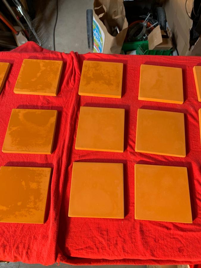

Guten Morgen Sven,
danke für deinen Hinweis. Ich habe jetzt die Fliesen mit LFC behandelt, aber mir ist aufgefallen, dass sie an manchen Stellen mehr Flüssigkeit aufnehmen und an anderen Stellen weniger. Es bilden sich dann bei vielen Fliesen Flecken wie auf dem Fotos anbei. Wenn die Fliesen trocken sind, vergehen die Flecken aber zum Großteil. Mich würde aber interessieren, was der Grund hierfür ist? Vielleicht weiß du das ja :slight_smile:
Liebe Grüße
Stefanie
Hallo Stefanie,
möglicherweise ist an einigen Stellen der Beton einfach noch nicht mit LFC gesättigt gewesen, so dass er weiter saugt, an anderen Stellen aber schon.
das klingt verständlich. Ich habe bereits 2x LFC aufgetragen, immer mit einem Tag Pause dazwischen. Die Fotos oben sind nach dem 2. Auftragen.
Soll ich LFC solange auftragen, bis keine Flecken mehr zu sehen sind (also diese gesättigt sind) oder sind 2 Auftragungen ausreichend?
Jetzt wäre nämlich Schritt 3 geplant also H10 auftragen.
Danke im Voraus für deine Antwort.
LG Stefanie
Hallo Stefanie,
ich würde es nicht übertreiben mit dem LFC, sondern jetzt zum H10 übergehen.

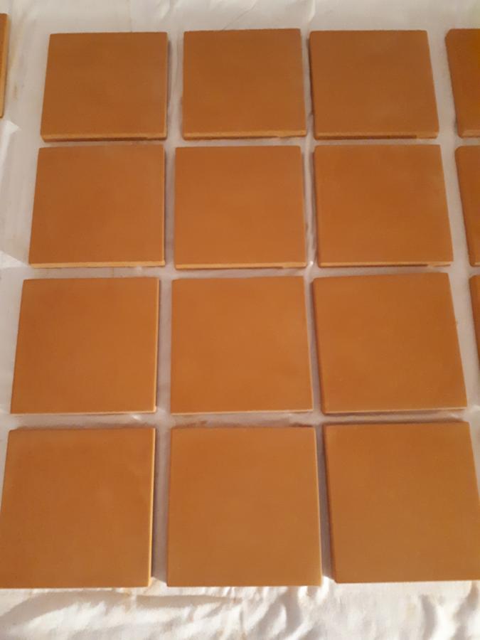

nun sind die Fliesen perfekt geworden. Wir haben sie als erstes mit einem sehr feinem Schleifpapier (800er) nass geschliffen und dann einen Tag trocknen lassen. Danach haben wir mit der Schaumstoffrolle LFC aufgetragen und nach wenigen Minuten das überschüssige LFC auf der Fliese mit einem Baumwolltuch entfernt. Am nächsten Tag nochmals LFC aufgetragen. Vor dem Auftragen von H10 haben wirmit einem sehr feinen Schleifpapier nochmals nass geschliffen, sodass die raue Oberfläche glatter wurde. Am darauffolgenden Tag haben wir dann H10. Die Überschüsse, die auf der Fliese blieben, haben wir immer nach wenigen Minuten mit einem Tuch entfernt. Im Anhang ein Foto von unserem Ergebnis.
Liebe Grüße
Stefanie
Hallo Stefanie,
wow, das sieht wirklich top aus.

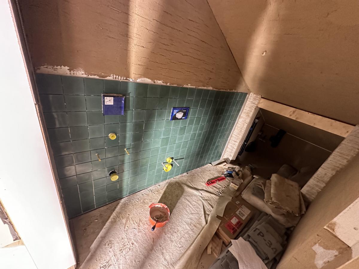

Hallo Zusammen,
diese Woche war es endlich soweit und wir haben in unserem Gäste-WC die Fliesen an die Wand geklebt. Als Kleber haben wir KLEMO verwendet, der Fugenabstand ist ca. 3 mm und die Fermalcellplatten haben wir vorab mit einer Haftbrücke grundiert. Wir wollten als erstes Top-Down fliesen, jedoch sind die Fliesen leider zu schwer und rutschen somit leider nach unten. Aus diesem Grund habe ich von unten begonnen zu fliesen und ich musste auch überall Fliesenkreuze und -keile für den Abstand verwenden. Da die Fliesen unterschiedliche Dicken von 0,8 bis 1,2 cm haben, musste ich KLEMO mit der 10er-Zahnspachtel sowohl auf der Wand als auch auf der Fliese auftragen, damit ich die Höhenunterschiede ausgleichen konnte. Trotzdem war es noch sehr schwierig. Aber es kann natürlich auch daran liegen, dass ich kein Fliesenleger-Profi bin. Am Anfang hatte ich Bedenken, ob die Klebereste rückstandsfrei von der Fliesenoberfläche entfernt werden könne, aber das war am nächsten Tag mit etwas Wasser ziemlich einfach möglich.
Jetzt fehlen nur noch die Fugen, aber ich bin mir noch nicht sicher, welche Farbe ich hierfür verwenden soll.
LG Stefanie
Hallo Stefanie.
Alles richtig gemacht. Bei schweren und großen Fliesen fängt man immer unten an und arbeitet sich Baukastenweise nach oben. Bei Maßgenauen Fliesen kann man Kreuze reinstecken, so wie ihr es getan habt. Bei Fliesen mit Toleranzen sollte man Keile verwenden.
Eine beideseitige Verklebung erhöht den Kontakt zur Wand. Am Boden besonders wichtig. Da verwende ich immer eine doppelte Zahnung angepasst auf die Größe der Fliese. Das nennt sich buttering floating Verfahren.
Als Fugen Farbe würde ich ein Grauton empfehlen.

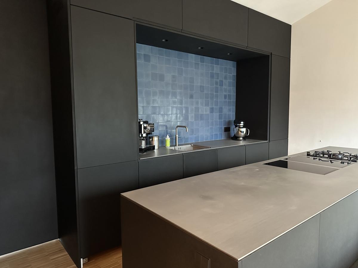

Hallo ihr Lieben,
unser Hausprojekt ist nun abgeschlossen – inklusive unserer kleinen Betonkunstwerke – und endlich finde ich wieder Zeit, euch zu schreiben. Als “Betonneuling” war ich damals sehr dankbar für eure Unterstützung und die vielen wertvollen Tipps.
Die Fliesen haben wir mit MOBY DUR Weiß und farbechten Pigmenten hergestellt. Versiegelt wurden sie mit LFC und H10. Verlegt haben wir sie mit KLEMO, und für die Fugen kam der FIFI-Fugenmörtel zum Einsatz, den wir ebenfalls mit Pigmenten eingefärbt haben.
Die selbstgemachten Betonfliesen sind ein echter Hingucker geworden und haben sich definitiv gelohnt! Ich möchte euch hier ein paar Fotos vom Endergebnis zeigen.
Liebe Grüße
Stefanie
Hallo Stefanie,
schön, dass Du heute Zeit gefunden hast, hier und in einigen anderen Beiträgen die Endergebnisse zu präsentieren. Ich muss wirklich sagen, dass Eure Arbeit sehr beeindruckend ist. Erstmal freue ich mich natürlich, dass beim Bau alles gut funktioniert hat und dass sich der Beton auch im Gebrauch als tauglich erweist. Ich vermute, das liegt nicht nur an den guten Tipps, die wir hier geben konnten, sondern viel mehr an Eurer professionellen Vorgehensweise. Hut ab. Ihr habt Euch an ziemlich aufwendige Kreationen gewagt und sie mit Bravur gemeistert. Hinzu kommt, dass mir Eure Entwürfe sehr gut gefallen. Das sind alles echte Designerstücke. Ihr könnt wirklich stolz auf Euch sein.
