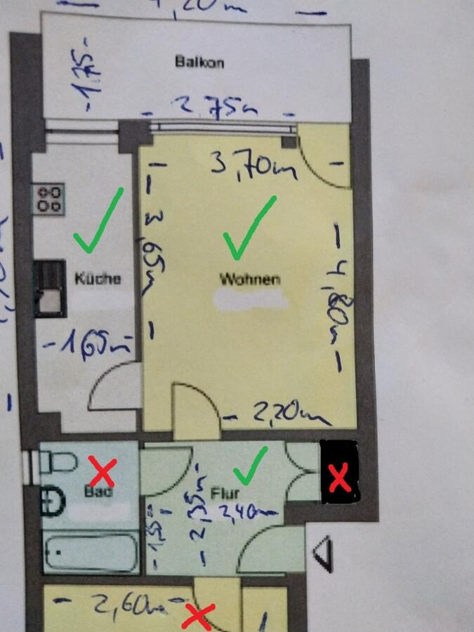

ich plane am kommenden Wochenende die Böden mehrerer Räume mit (gefärbten) Basil zu gestallten.
Ein Bild sagt mehr als tausend Worte (es handelt sich um die Räume mit den grünen Haken).
Das Endergebnis sollte optisch ungefähr so aussehen:
Da ich jetzt zum ersten mal mit diesem Material arbeiten werde, hätte ich vorab diverse Fragen:

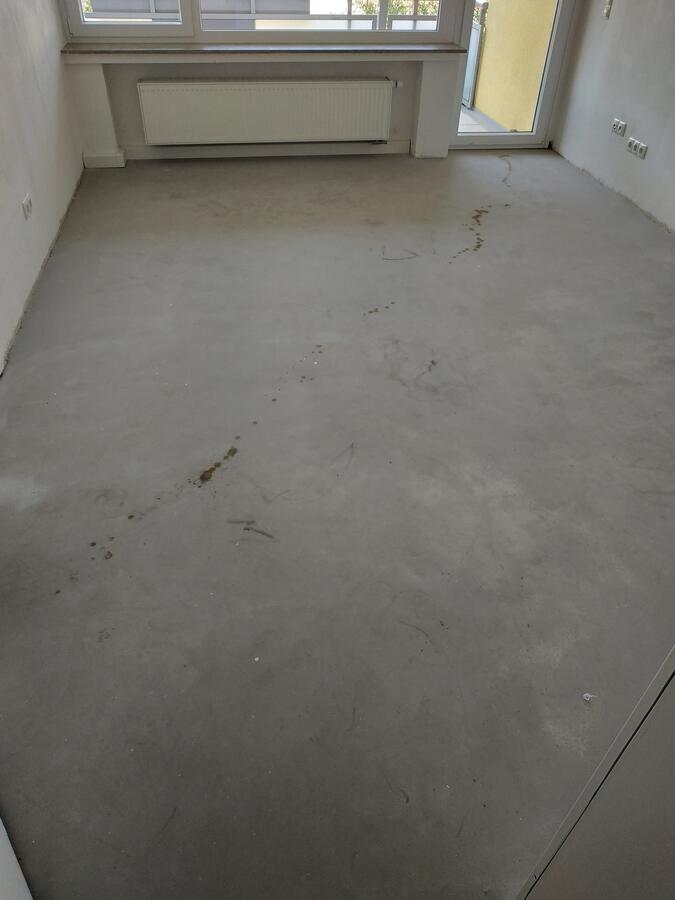

Ich war vorhin in der Wohnung um das Übernahmeprotokoll zu unterzeichnen und die Schlüssel entgegen zu nehmen.
Dabei wurde mir genau das mitgeteilt, was du vermutet hattest: nämlich dass die PVC-Fliesen Asbest-haltig waren!
Entsprechend wurden die in den letzten Wochen von der Genossenschaft bzw. einer beauftragten Firma entfernt und danach wurde der Boden mit… trommelwirbel Nivelliermasse ausgegossen! xD
So sieht das ganze jetzt aus:

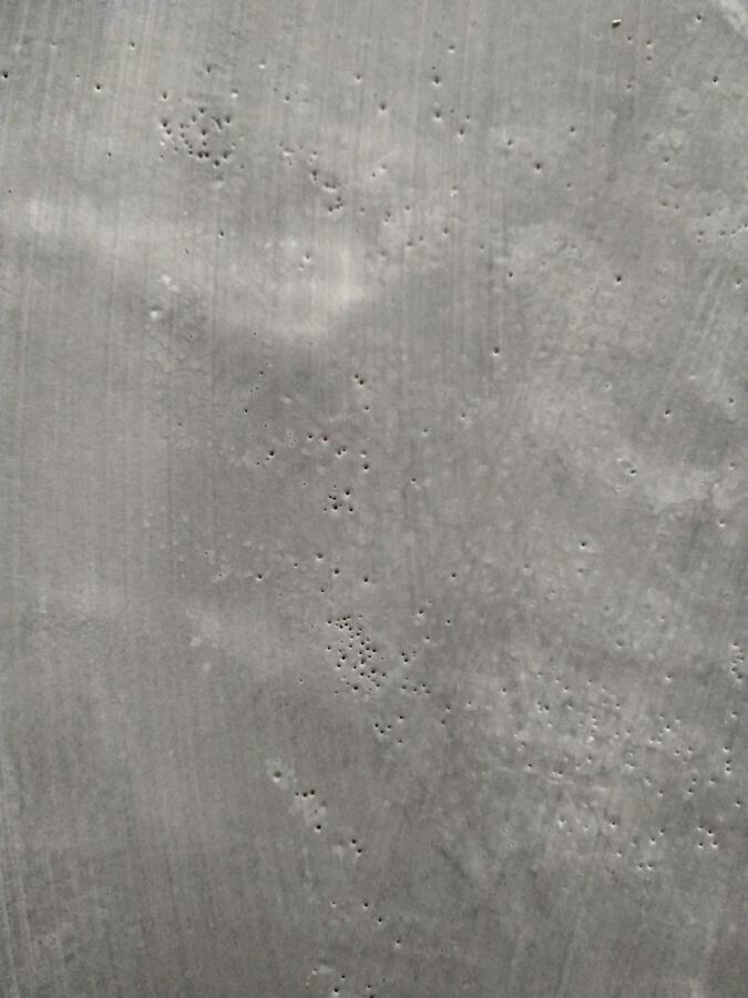

ich häng mich hier mal rein, weil ich auch eine Frage zu der Oberfläche von Basil bzw. Plan B hab.
Um für mein Projekt (einen Raum mit ca. 60m2 mit Basil oder Plan B Boden) zu üben, hab ich heute zwei Probeplatten mit Basil und Plan B gegossen. Die Platten hab ich aus Knauff Bauplatten gebaut, mit Klemo und Panzergewebe versehen , drei Tage später zwei mal mit Tiefgrund angestrichen und dann heute (einen Tag später) begossen. Die ganze Verarbeitung lief super, ich hab jeweils 8kg Basil bzw. Plan B verwendet. Die Platten sind ca. 0,9m2.
Wie erwartet war das Plan B deutlich zähflüssiger und ich hab direkt nach dem Gießen mit der Kelle beim Verteilen nachgeholfen. Beim Basil musste ich das nur an einer Stelle. Die Spuren sind bei beiden Platten aber sichtbar geblieben.
Auf jeden Fall sah es direkt nach dem Gießen super aus, es waren nur eine handvoll Luftblasen an der Oberfläche, die sich nach wenigen Minuten aufgelöst haben. Als die Massen dann aber ausgehärtet sind, sind ganz kleine Minikrater entstanden. Sowohl beim Plan B als auch bei Basil. Auffälligerweise vermehrt dort, wo ich mit der Kelle verteilt hab. Insgesamt ist die Oberfläche vom Plan B noch etwas unruhiger und hat mehr Krater als bei Basil.
Ist das normal oder lassen sich diese Minikrater verhindern? Nach dem Studium des Forums tippe ich darauf, dass es an einer unzureichenden Grundierung liegt. Was denkt ihr?

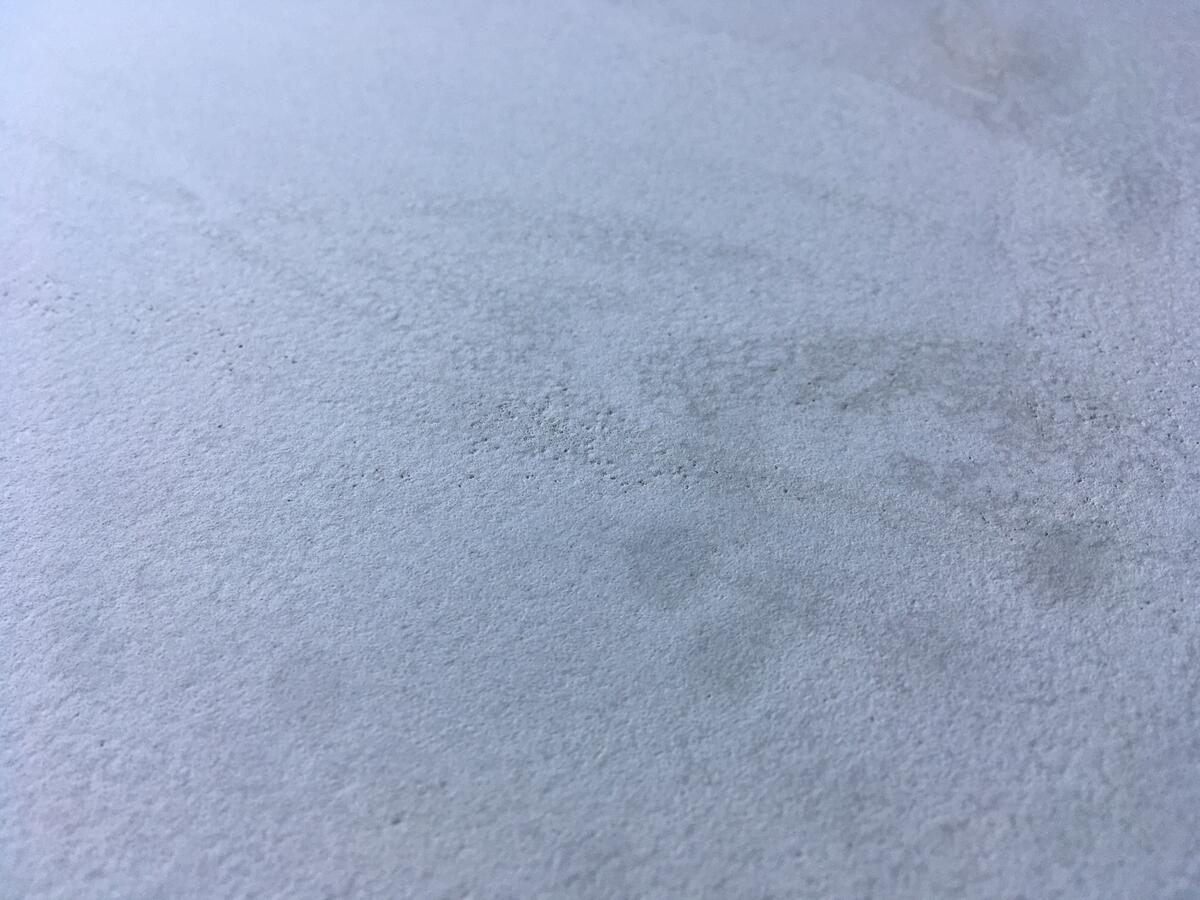

Hier sind ein paar Bilder. Leider ist meine Kamera etwas verschmutzt, daher nicht über die dunklen Flecken wundern, die auf allen Bildern auftauchen
Direkt nach dem Gießen (vorne Plan B, hinten Basil)
zwei Stunden später
Basil
Plan B
Hallo atzer81,
ja, da hat die Vorbehandlung mit Tiefgrund gefehlt. Im Untergrund ist normalerweise immer Luft eingeschlossen, die durch den frischen Beton nach oben blubbert und diese Poren verursacht, wenn man ihr den Weg nicht vorher mit einer Grundierung versperrt hat. Für den nächsten Versuch kannst Du bei PLAN B ruhig etwas mehr Wasser nehmen, damit er noch besser fließt.
danke für die Antwort. Das mit der Grundierung hatte ich schon vermutet. Komischerweise hab ich zwei Anstriche mit dem SQ Tiefgrund gemacht. Der Klemo hat es aber auch nicht stark aufgesaugt, so dass es kleine „Pfützen „ auf der Oberfläche gab, die ich mit dem Pinsel wieder abgenommen hab. Im Endeffekt bin ich vom Verbrauch auch unter den 100ml/m2 geblieben. Vielleicht war ich zu sparsam…
Wie dick wird der Tiefgrund denn aufgetragen? Oder anders gefragt, pinselst bzw. rollst du das so dick drauf, dass noch eine richtige flüssige Schicht oben drauf verbleibt?
Hallo atzer81,
sorry, Du hattest ja doch Tiefgrund und zuvor auch KLEMO aufgetragen. Dann scheidet das als Ursache aus. Möglicherweise fehlte einfach das Verdichten des Betons. Normalerweise schwabbelt man die Masse ein paar Mal mit dem Gummiwischer hin und her, damit sie sich gut verdichtet. Ein paar letzte Poren sind aber auch normal.
bei der nächsten Platte probier ich mal mehr von dem Tiefgrund aus. Vielleicht war ich da zu sparsam.
Und das mit dem Verdichten probier ich auch aus.
Kriegt man die kleinen Krater eigentlich mit Schleifen weg?
