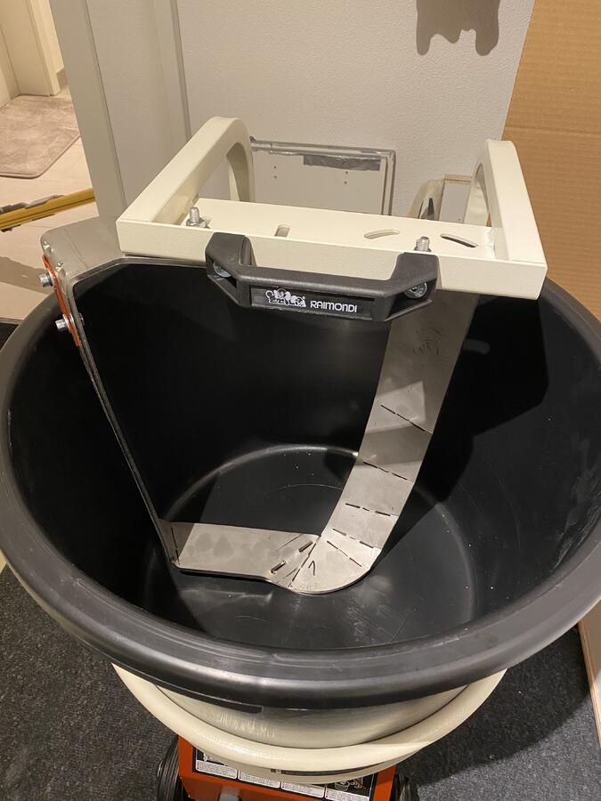

habe heute den IPERBET bekommen und mir natürlich gleich angesehen, wie alles funktioniert.
Nachdem ich noch nie mit so einem Mischer zu tun hatte, hab ich allerdings noch die ein oder andere Frage…
Nach dem Einbau des Edelstahlmischeinsatzes aus dem Shop ist mir gleich aufgefallen, dass dieser deutlich stärker auf dem Boden des Kübels aufliegt und beim Drehen diesen natürlich auch leicht abschrammt. Dadurch landen auch kleine Plastikabschabungen im Kübel.
In der Anleitung steht allerdings auch, dass eine Berührung des Mischeinsatzes mit dem Boden des Kübels gewünscht ist. Ich habe nun die Einstellungen schon etwas angepasst, dass der Mischer nicht mehr so stark auf dem Boden aufliegt. Die Plastikabschabungen will man ja auch nicht unbedingt im Beton haben.
Außerdem hat der Drehteller auf dem der Kübel aufliegt ziemlich viel Spiel. Ich nehme mal an, dass dieser auf einem Lager aufliegt und das dadurch entstehende Spiel beabsichtigt ist.
Der Kübel bzw. der darunter liegende Drehteller lassen sich geschätzt gut einen halben Zentimeter auf und ab wippen.
Liege ich hier richtig oder sollte das eigentlich nicht der Fall sein?

alles gut. Du must einfach nur sehen das es am Kübel nicht schleift, eine proberunde drehen, dann Wasser rein und nach und nach die vorbereitete Trockenmischung + gegebenfalls Pigmente ebenfalls schon mit untergerührt. Diese mache ich immer separat im 2. Kübel mit einem Quirl.
Einfach mal testen. Funktioniert super.
Hallo stephan0890,
der Kübel sollte eigentlich satt in der Mulde sitzen, wenn erst einmal das Gewicht des Mörtels darin ist. Das Werkzeug soll etwa 2 bis 5 mm über dem Boden sein und nicht in Kontakt mit dem Kübel kommen.
