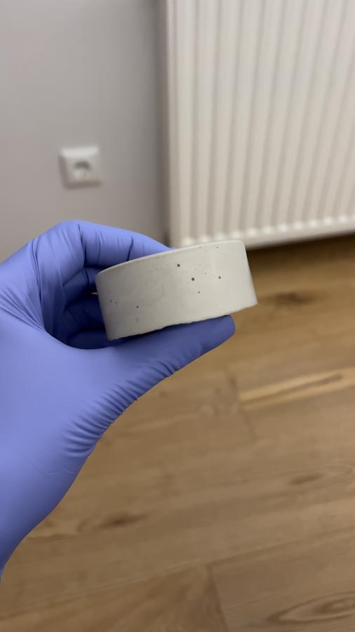

    Hallo liebe Forummitglieder,
    eifrig habe ich mich hier eingelesen und btw ein großes Danke an Martin für seinen ausführlichen Erfahrungsbericht mit dem Vito Spezial. Ich habe gestern meine Lieferung bekommen und es gleich probiert. Zu meinen Kenntnissen muss ich sagen, dass ich Anfängerin bin und bis jetzt eher im großen Stil betoniert habe - wir haben unseren Pool selbst betoniert. Das machte mir richtig Spaß und jetzt möchte ich Dekoartikel und vielleicht irgendwann Betonmöbel machen.
    Zu meinem ersten Test. Ich habe, wie Martin empfohlen, den Beton im Kühlschrank und das Mischwasser auch aus dem gekühlten Wasserspender genommen. Das Rührwerk war nicht gekühlt. Das Rührwerk ist eigentlich für Jesmonite (eine Gießmasse aus Gips & Acrylharz) gedacht und im Endeffekt eine Metallplatte mit aufgebogenen Ecken. Ich wollte nur nichts “Verschmutztes” nehmen und das war neu. Neues Rührwerk für die Bohrmaschine kommt demnächst.
    Ich habe 500 g Vito Spezial und 0,55 g braunes Eisenoxid verwendet und habe 75 Prozent mit dem gesamten Anmachwasser für ein paar Sekunden gemischt und danach das restliche Pulver hineingegeben und wahrscheinlich 1-2 Minuten gemischt. Ich bekam beim Mischen viel Luft rein. Ein Grund war wahrscheinlich, dass der Mischbehälter eher breit als hoch war und ich somit viel Luft hineinbrachte. Andererseits wird es noch an meiner Unerfahrenheit liegen. Ich habe versucht, ihn zu entlüften, war aber auch unsicher, wie lange ich warten soll, dass ich ihn dann eher zügig gießen wollte. Insgesamt hat das Prozedere inkl. Gießen ca. 10 Minuten gedauert und da war es dann aber auch gut, dass er drinnen war.
    Den Christbaumunterteil habe ich als erster und das Teelicht als zweiter gegossen. Entschalt habe ich das Teelicht nach 2 Stunden und den Christbaumunterteil nach 13 Stunden (leider war es zu spät, um zu warten und ich wollte es mal ausprobieren). Die Silikonform war beim Teelicht eine günstige, die jetzt auch ein paar Flecken hat und beim Christbaum eine Höherwertigere - zumindest war sie um ein Vielfaches teurer :), die augenscheinlich nicht beeinträchtigt wurde. Schalungsöl/Silkonöl habe ich nicht verwendet.
    Insgesamt konnte ich diese Menge gut gießen, wahrscheinlich müsste ich aber noch mehr mischen und besser entlüften. Heute werde ich noch mehr anmischen, weil wie Martin auch sagt, ist es halt eher schwierig nur so wenig Masse zu haben, weil der Aufwand dadurch einfach ein Größerer ist.
    Zu meinen Fragen:
    Ist der weiße Fleck, weil es zu lange in der Form war oder weil ich nicht richtig gemischt haben?
    Wie lange würdet ihr warten, bis ihr entschalt?
    Wenn ich Luftblasen ist der Beton dementsprechend nicht wasserdicht bzw. öldicht, oder? Mir würde es ja gefallen, wenn er ein paar Lufteinschlüsse hat.
    Ab wann kann ich mit einer Dichtheit rechnen und dementsprechend das Wachs eingießen?
    In der Beschreibung auf der Webseite stehen 15 g Pigmente und in der PDF 25 g. Wahrscheinlich werden die 15 g stimmen, oder?
    Darf ich einen Rütteltisch verwenden?
    Muss bzw. soll ich Silikonöl verwenden?
    Wenn ich den Beton jetzt noch außen vor Schmutz schützen möchte, welches Mittel würdet ihr mit empfehlen?
    Danke vielmals & gerne gebe ich noch weitere Erfahrungen weiter. Das Forum ist wirklich eine tolle Sache.
