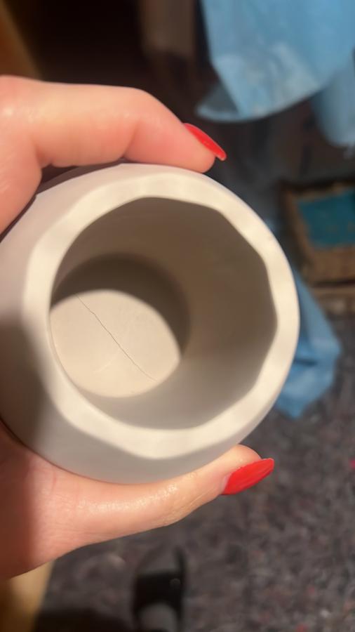

Hallo, ich muss mich erneut an euch wenden. Ich habe soeben diesen Riss (siehe Bild) entdeckt. Ich weiß leider nicht genau, wie alt der Beton ist. Maximal ein paar Tage alt. Habt ihr eine Idee, warum dieser Riss entstanden ist? Bei den anderen habe ich noch keinen Riss entdeckt. Danke für eure Unterstützung.
Liebe Grüße Patricia
Hallo Patricia,
wenn der Boden des Gefäßes sehr dünn im Verhältnis zur sonstigen Wandstärke ist, kann es zu solchen Rissen kommen. Wie dick ist denn der Boden und wie dick sind die Seitenwände?

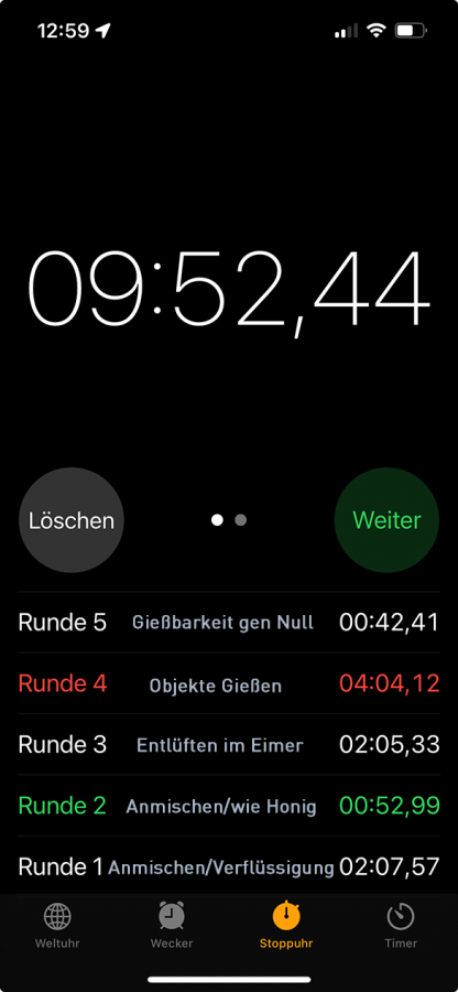

Der Vito Spezial lagerte bei mir jetzt die letzten knapp 11 Monate im großen Eimer, 1/4 Füllhöhe und aufgelegter Deckel. Ich hatte eigentlich erwartet, dass das Zeuchs inzwischen etwas friedlicher reagiert .. weit gefehlt :smiley:
Ohne Zugabe von Piano erreiche ich von der Zugabe des Wassers bis zum Ende jedweder Gießfähigkeit keine 10 Minuten (1.200 g Vito Spezial, 15 g Pigmente, 220 ml Wasser) :
Wenn man es weiß und Piano im Haus hat kein größeres Problem, wenn nicht sind die potentiellen Einsatzmöglichkeiten des Produktes wirklich verschwindend gering. Dafür besteht das Gegossene den Kratztest bereits nach 30 Minuten :smiley: Das ist auch kein Temperaturproblem aufgrund der etwas größeren anzumischenden Masse von 1.200 g, ich hab zum Abgleich das ganze mit vorgekühltem Mörtel gemacht (über Nacht in der Tiefkühltruhe), mit Mischungsende hatte das metallene Mischgefäß ein Anfaßgefühl wie ein frisch gezapftes kühles Bier – ohne Vorkühlen hat das dann eher was von Heizkissen – aber die Topfzeit verlängerte sich kaum.

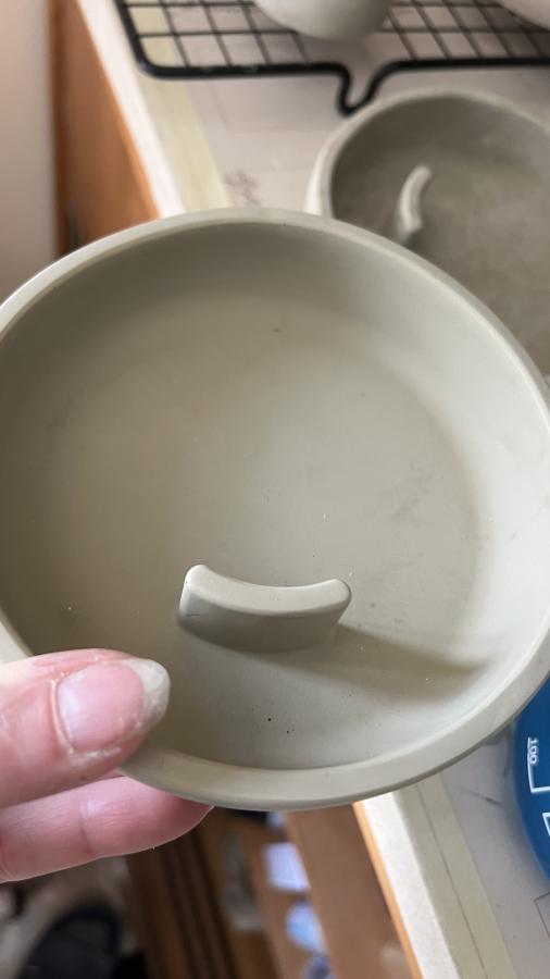

Liebe Community,
könnt ihr mir vielleicht helfen und sagen, was da schief läuft. Vito Piano gegossen in eine Silikonform. Kann ich die Stücke noch irgendwie retten?
Wann entschalt ihr bei circa 20 Grad Raumtemperatur?
Vielen Dank
lg
Patricia
Hallo Patricia,
ich sehe da auf Anhieb gar kein Problem. Wenn es Dich stört, dass die Oberfläche so scheckig aussieht, dann warte doch einfach mal ein paar Tage, bis der Beton getrocknet ist. Oder übersehe ich etwas?

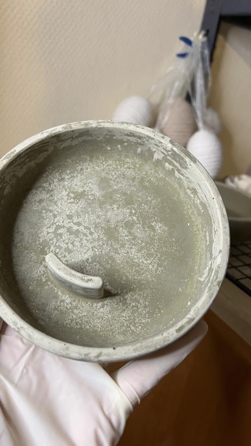

Hy, ok, danke für die rasche Info. Nein, das meinte ich. Ich goss einen zweite Form damit und die sieht so aus. Deswegen dachte ich, dass ich etwas falsch gemacht habe.
lg
Hallo Patricia,
ah, verstehe. Ja, Beton ist manchmal etwas eigen. Ich habe zu dem Thema vor vier Jahren mal diesen Beitrag geschrieben, in dem es um genau dasselbe Problem geht. Damals ließen sich die Farbvariationen mit dem Alter der Gussformen in Verbindung bringen. Ich dachte, dass ich damit das Phänomen aufgeklärt habe. Auch viele Monate später waren die Farbvariationen noch deutlich zu erkennen. Heute allerdings, also vier Jahre später, sehen die Teile alle exakt gleich aus. Von den Farbvariationen ist nichts mehr übrig.
