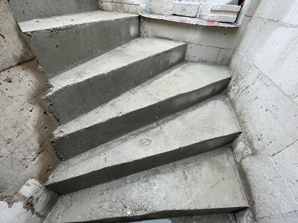

Leider konnte die Treppe nicht maßhaltig hergestellt werden. In den Trittstufen (wagerecht) müssen ca 2cm ausgeglichen werden, die Setzstufen (senkrecht) sind auf +/- 2mm genau.

    Die Treppe wurde heute ausgeschalt und leider musste ich feststellen, dass auch die Setzstufen (senkrecht) nicht alle eben hergestellt werden konnten. Auch hier scheint zum Teil eine Ausgleichsspachtelung von 4-5mm notwendig zu sein.
    Die Behandlung mit Marfino um zum schlussendlichen Sichtbeton-Look zu kommen wird gleich bleiben, oder? Welches Produkt kann ich verwenden um den Dickenauftrag zu erreichen?

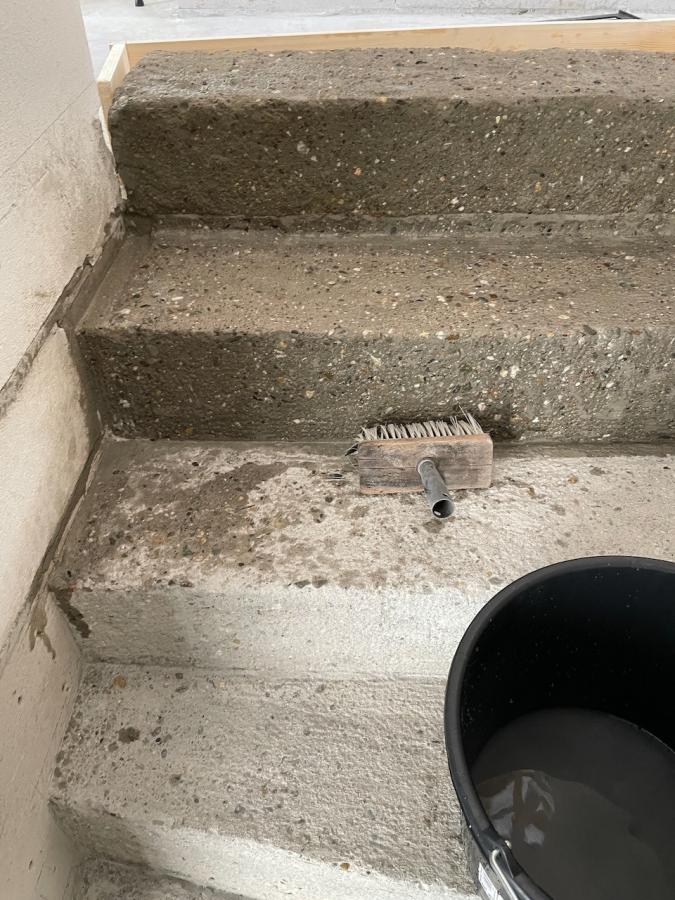

    vielen Dank für eure Tipps. Am Wochenende habe ich ein Vorher-Bild der Treppe gemacht. Hier sind die Auswaschungen und unsauberen Flächen gut zu erkennen. Nach erfolgreicher Projektumsetzung kommt dann auf jeden Fall ein ausführlicher Projektbericht! :slight_smile:
    @David: Vielen Dank für den Hinweis. Den Nanokret R3 als Ausgleichsmörtel hatte ich auch bereits ins Auge gefasst. Wie ist deine Erfahrung mit dem Mörtel bezüglich der senkrechten Flächen? Hast du Erfahrungen inwiefern der Mörtel bei knapp an der Untergrenze der Minimnalstärke (3mm) angesetzten 4mm Auftragsstärke funktioniert?
    @Sven: Was ist deine Empfehlung bezüglich des weiteren Vorgehens? Kann ich an den Nanokret R3 nach Grundierung mit deinem PLAN B und Marfino anschließen oder hast du ein ähnliches Produkt im Shop wie den Nanokret R3?
    Abschließend noch eine Frage: Habt ihr eine Empfehlung zur Entfernung der aktuellen Rückstände (Putz, Beton-Schlempe, Grate)? Mein Vorgehen wäre es die Treppe Vollflächig mit einem Betonschleifer vorzubehandeln.

    Hallo David.
    Der Nanocret hat eine Mindestdicke von 3mm die du einhalten musst, sonst gibt es Risse oder er blättert ab.
    Du kannst ja mit den senkrechten Flächen von oben her anfangen, dazu legst du ein Brett auf die Autrittstufe und keilst es zur Wand hin ein. Man kann das Brett auch zusätzlich mit Steine beschweren, oder nach hinten einspannen, hauptsache es bewegt sich nicht mehr. Mit dem Zollstock richtest du es aus.
    Überreste kannst du mit dem Betonschleifer entfernen. Ich würde auch die sehr glatten Flächen mit dem Betonschleifer aufrauen, damit der Nanocret mehr Griff bekommt.
    Das Plane abziehen oder kratzen kannst du mit der Wasserwaage und in der senkrechten mit der Glättekätte im 90grad Winkel durchführen.
    Den Nanocret nicht zu dünn anrühren. Am besten du hältst dich an die Anleitung und probierst erstmal wie du klar kommst. Der Mörtel zieht auch etwas schneller an, also immer nur soviel anrühren, wie du auch verarbeiten kannst. Das wirst du aber rauskriegen. Angesteiftes Material darf nicht wieder aufgerühert werden, und wäre für die Tonne.
    Beim Auftragen merkst du auch wie gut er haftet, sollte er nicht richtig kleben, so kannst du mit der Schlemme nachhelfen. Beim anfeuchten sollte kein Stauwasser vorhanden sein, also matt feucht nicht nass.

    ich wollte einen kurzen Zwischenstand zu meinem Projekt geben um es auch nachverfolgbar zu machen. Außerdem habe ich auch einige Fragen zum weiteren Vorgehen:
    Treppe
    Die Treppe habe ich nun mit einem Stockermeißel vorbearbeitet um die Schlempe und alle losen Rückstände abzutragen. Anschließend wurde die Treppe mit einer Drahtbürste abgebürstet und abgesaugt. Auf Empfehlung eines PCI Fachberaters bin ich auf den PCI R4 PCC für die Ausgleich umgestiegen. Das hat bisher auch ganz gut geklappt. Das Material haftet bereits nach einem Tag bombenfest am Untergrund und liefert zufriedenstellend Ergebnisse.
