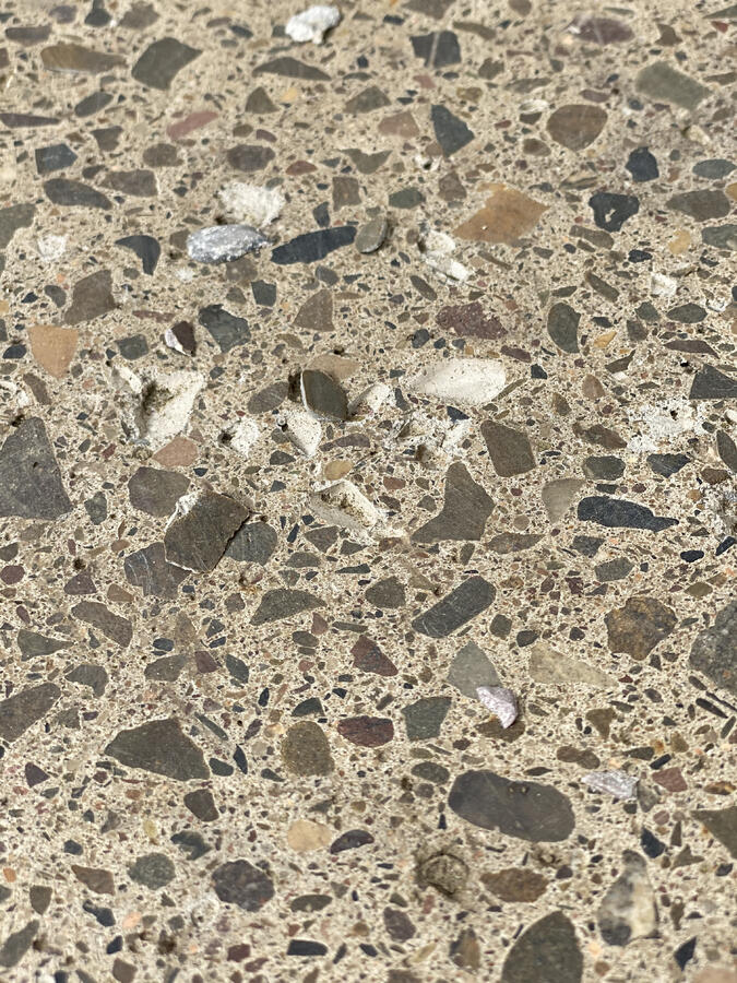

Vor meiner Werkstatt habe ich eine ca. 3 x 5 Meter große Betonplatte im Freien, die jetzt 3 Jahre alt ist.
Da springen angeschliffene Steinchen raus. Sehr wahrscheinlich werden sie durch Wasser und Frost rausgelöst (nehme ich an).
Gegossen wurde die Platte von einer Baufirma, geschliffen und end-behandelt von einem Spezialisten.
Kann sowas halt passieren, oder ist das ein Fehler im Beton?
und - vor Allem - kann ich was tun, dass das nicht so weiter geht?
Es ist schon ein Oberflächen-Schutz drauf (von dem ich bisher nicht weiß, was es ist, nur, dass es wohl nicht wirkt)

im Freien und unter Witterungseinflüssen, ist Terrazzo nicht ganz unproblematisch.
Durch falsches schleifen bilden sich Luftporen wo das Wasser eindringen kann. Das ist auf dem Foto auch sehr gut erkennbar. Bei Frost führt das zu abplatzungen.
Die Luftporen bilden sich wenn man zu grob schleift. Die Diamanten ziehen quasi die Körnung aus der Oberfläche. Deswegen braucht man sehr viel Gefühl bei solchen arbeiten. Zum anderen können sich einzelne Steine auch beim schleifen vom Zementleim trennen.
Ich persönlich würde aus einen 08/15 Beton keinen Terrazzo herstellen, da ist ein Waschbeton viel sinnvoller und hat sich auch über Jahrzehnte bewährt. Meine Waschbetonplatten aus den 60ern sehen immer noch aus wie neu, nachdem sie mit dem Hochdruckreinger gesäubert wurden.
Bei industriell hergestellten Waschbeton sind solche Gesteinsausbrüche auch oft zu erkennen.
Man könnte jetzt natürlich Prävention betreiben und eine Zementschlämme darüberziehen und abwaschen.

also ich sehe auf dem Foto nur Betonkies 0/16 und das ist ja nicht falsch. Ich gehe davon aus, dass die Betonplatte kompl. gegossen wurde und dann gnadenlos abgeschliffen. Dadurch entstehen die ganzen kleinen Löcher, die man auf dem Foto bei genaueren Hinsehen erkennt. Da läuft das ganze Wasser rein und der letzte Frost hat dann dafür gesorgt, dass sich die Steine lösen.

Du nimmst einfach einen Sack Zement und machst dir kleine portionen zusammen mit Wasser an. Dann schlämmst du nur die Löcher zu, also einmal bündig mit der Betonplatte abgezogen. Damit die Körnung wieder durch kommt und auch später keine Abplatzungen gibt, must du die Oberfläche wieder sauber wischen. Das funktioniert am besten mit so einen Fliesenwaschset.
Das kostet 5€ der Zement und 30 - 70€ die Waschbox. Sollte es sich nicht um die Kieselsäure handeln wäre damit alles gut. Und es würde auch kein Wasser eindringen, das bei Frost wiederum für Schäden sorgt.
Probiere es einfach mal aus. Du must ja auch nicht gleich die ganze Fläche auf einmal machen.
Das soll nicht die gesamte Oberfläche überdecken, sondern nur die Löcher füllen … jetzt verstehe ich.
