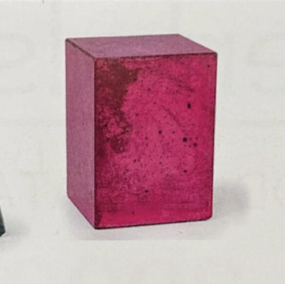

Wenn es in 20 Jahren - da bin ich ca. 90 - so schlimm ist, dass man da nicht mehr vernünftig laufen kann, dann mache ich eine Plan-B-Neugestaltung. … In Magenta wahrscheinlich :slight_smile:
(soll lustig sein :cool:)
