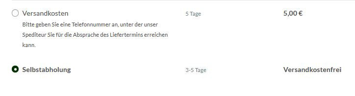

Hallo Sven, 5€ Versand für Infotag, kann das sein, oder wie bestellen?
Gruß Martin
Hallo Martin,
nein, Du kannst als Versandart auch Selbstabholung eingeben, dann ist die Versandart kostenlos.
