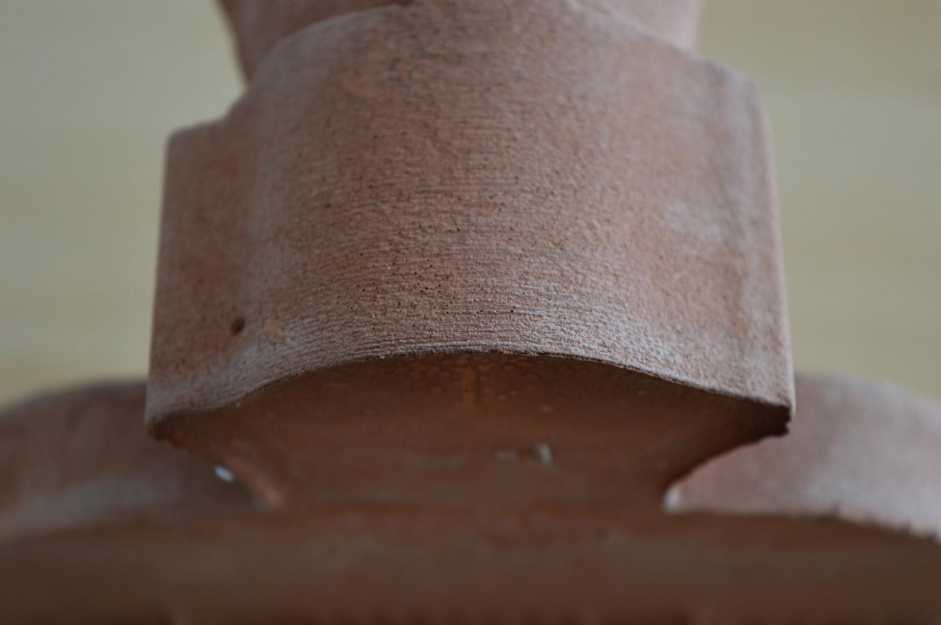

    Hallo, ich darf leider kein Foto hochladen, da vom Auftraggeber nicht freigegeben. Bin mir durchaus bewusst, dass Fotos wesentlich hilfreicher wären. Ich kann lediglich einen Ausschnitt zur Farbe hier hochladen, was ich gleich mache.

    hier ein Ausschnitt. Die Vorlage wurde mit Pulverdrucker gefertigt, anhand dieses Druckes dann die Silikonform für die Güsse gegossen.

    Ich verstehe übrigens nicht, warum es nicht möglich ist Fotos von den weißen Schleiern zu zeigen?
    Welche “Formen” sind 1 Woche stehen geblieben? Die gegossenen Figuren? Welche Kanten sind zu schleifen? Sind die Silikonformen eingeschnitten und es geht um die am Schnitt entstehenden Gusskanten?
    Es wirkt so, als hätte Ihr den Pulverdruck unbearbeitet mit Silikon abgeformt? Gefällt EUch die Oberfläche des Pulverdrucks so gut oder warum ist dem so?
