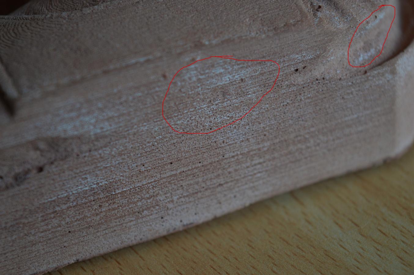

Hallo Sven und Martin,
wieder danke für die Rückmeldungen! Ja, das Grundproblem war wohl von Anfang an, mir den für den Auftrag ungeeigneten Beton von einer Seite und ein für diesen Beton nicht geeignetes Pigment von der anderen Seite zu geben und ich hatte keine Ahnung davon um vorab auf die Probleme aufmerksam zu machen.
Ich gebe euren Input jedenfalls weiter für die noch kommenden Figuren.
Ich habe die weißen Schimmer markiert - habe jetzt leider kein aussagekräftigeres Foto zur Verfügung, da gestern die Figuren ausgeliefert wurden und ich momentan keine unbearbeitete mehr habe. Kann ich beim nächsten Guss (muss noch ein paar mit dem vorhandenen Material machen) gerne nachliefern, wird aber erst nächste Woche der Fall sein.
Die gegossenen und aus der Form genommenen Figuren standen eine Woche vor Weiterbearbeitung. Das Abschleifen betrifft die Kanten der Fläche, wo ich eingegossen habe (Silikonform ist oben offen, dort gieße ich ein) und sich das Logo befindet sowie das leichte Wegschleifen des weißen Schleiers.
Ja, der Pulverdruck wurde nicht weiter nachbearbeitet und diente zum Erstellen der Silikonformen. Die Rauheit sollte erhalten bleiben. Man sieht im Guss daher die Rillen der Druckschichten.
Im Anhang sind die markierten Fotos.
