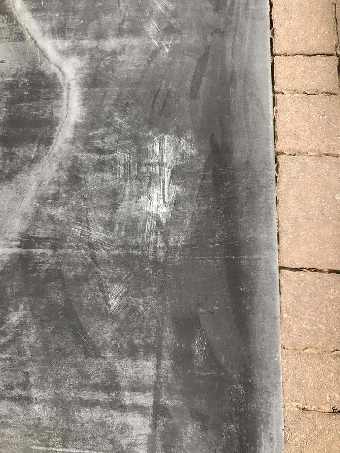

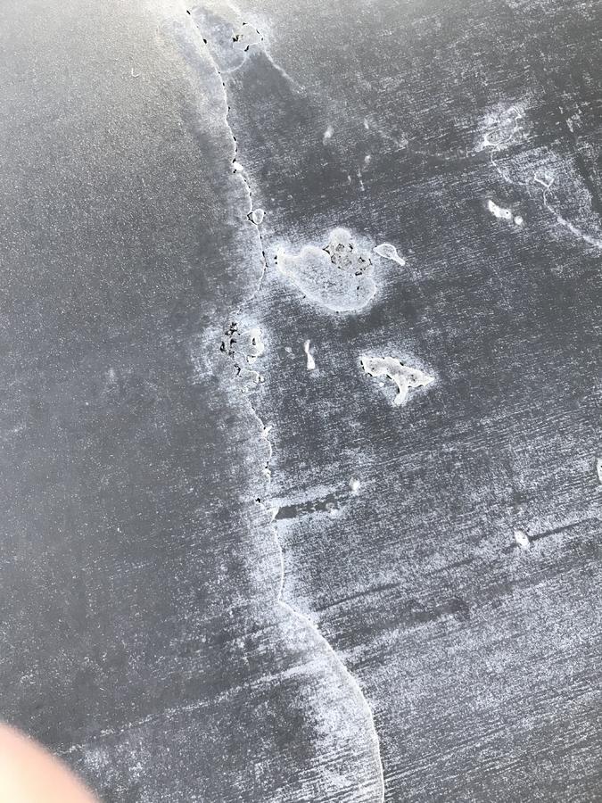

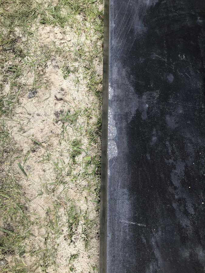

Hallo Herr Backstein,
habe heute die Platte poliert ohne Mittel.
Aber die Blühungen schlagen immer wieder durch!
Was soll ich bestellen. um das weg zu kriegen?

Hallo Boby,
die Oberfläche lässt sich nachträglich durch Polieren mit der Maschine wieder vereinheitlichen. Als Hilfsmittel zum Polieren hat sich unser RASO bewährt. Zieh eine Schürze an, es spritzt etwas.

Wenn ich mit dem Polieren fertig bin, muss ich dann wieder die H10 Imprägnierung drauf pinseln?
Hallo Boby,
ja, wenn die Platte von den Schlieren befreit ist, wäre eine abschließende Endbehandlung mit H10 Betonimprägnierung sinnvoll.
