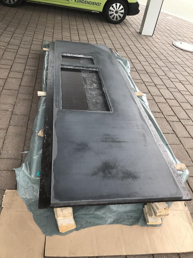

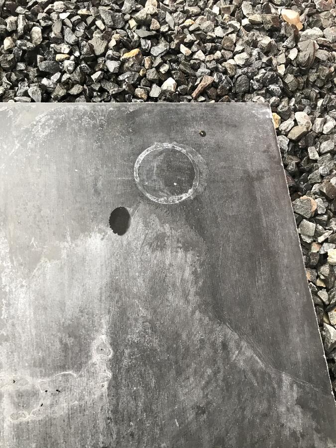

wie empfohen haben wie heute die Platte mit Razo poliert.
Sobald die Platte trocknet kommen die weißen Stellen wieder zum Vorschein.
Auf dem letzten Bild sieht man ein Kreis, was vom Teller handelt wo damals die LFC verkieselung drinne war.
Kriegen wir die Platte vielleicht mit Salzsäre sauber.
Das kann doch nicht sein.
Hallo Boby,
wie es aussieht, ist die Schicht, die Ihr mit dem Polieren abgetragen habt , noch zu dünn. RASO ist ja ein sehr sanftes Poliermittel , und Ihr braucht hier wohl zuerst einmal etwas stärkeres.

Hallo Boby,
Hast du keine Palletten wo du deine Arbeitsplatte darauflegen kannst um sie zu bearbeiten. Auf Foto1 kann man anhand des Risses genau sehen wo der Rasenkantenstein lang läuft. Die weißen Stellen kommen wahrscheinlich davon weil sich das Pigment nicht gut genug beim Mischen verteilt hat.
Mit Diamant Schleifpads könnte man vieleicht noch etwas retten. Das ist aber nicht so einfach. Du benötigst mehrere Korngrößen und man läuft immer Gefahr, das die Körnung vom Beton durchkommt. Man braucht auf jedenfall Übung. Diamantpads sind eigentlich für Naturstein gedacht und nur bedingt auf Beton einsetzbar. Funtioniert aber. Ich würde mit 1500er oder 3000er probieren. Der Nachteil: die Oberfläche wird sich verändern, muss aber auch kein Nachteil sein.

Aber mit Salzsäure müsste man alles sauber kriegen???
Was sagst du Sven?
Hallo Boby,
natürlich kannst Du der Platte auch mit Salzsäure zu leibe rücken, aber dann wird die Körnung stärker hervortreten, d.h. die Oberfläche wird rau werden. Der Riss in der Platte wird davon allerdings nicht geheilt werden. Ich komme hier gern noch einmal auf meinen ursprünglichen Vorschlag zurück, die Platte neu zu gießen, was sicher nicht mehr Arbeit machen wird, als sie einigermaßen zu retten. Du könntest dann alle bisher erkannten Fehler von vorn herein vermeiden.
