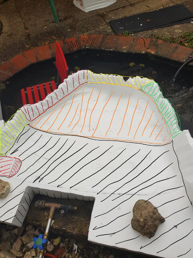

Bei den Becken sowie beim Übergang zum Bachlauf liegen die Styroporplatten nebeneinander (senkrechte Verbindungen). Beim Bachlauf selbst liegen die Styroporplatten übereinander und daher müsste dort nur die Saugkraft des Betons reduziert oder unterbunden werden, damit kein Kapillareffekt entstehen kann. Habe im Bild die verschiedenen Styroporplatten farblich hervorgehoben.
Spiele jetzt mit dem Gedanken, die Becken mit flexibler Dichtschlämme einzustreichen (wegen Rissüberbrückung) und für den Bachlauf aus Optischen Gründen die Betonverkieselung zu verwenden.
Würde dass, funktionieren, oder gibt es dann Probleme bei den Übergängen Dichtschlämme zu Betonverkieselung?
