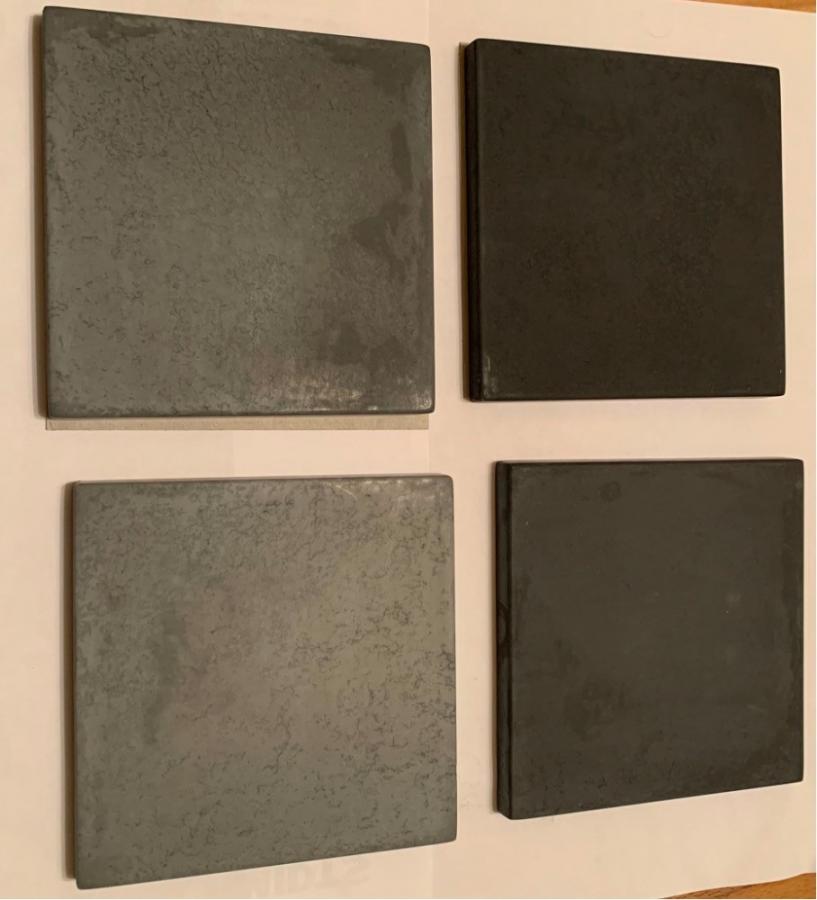

Bezüglich der Farben habe ich mit den Pigmenten vom Mörtelshop experimentiert. Ich habe einige Musterplatten mit verschiedenen Farben und Farbkombinationen gegossen. Verwendet habe ich dafür MOBY DUR weiß vom Mörtelshop (Flowstone Fertigmischung) + Pigmente. Wenn du nur ein Betonprojekt umsetzen möchtest, würde ich diese Fertigmischung verwenden. Folgende Ergebnisse hatte ich mit Typ 360 tiefschwarz:
Das hellste (links unten) ist auf 250g MOBY DUR 1g Typ 360 tiefschwarz, das etwas dunklere (links oben) ist mit 2,5 g Pigmente. Rechts unten mit 5g und rechts oben mit 10g.
Bei den schwarzen PigmentenTyp 360 ist mir aufgefallen, dass sich diese nicht so homogen vermischen wie alle anderen Pigmente. Warum das so ist habe ich leider noch nicht herausgefunden.
