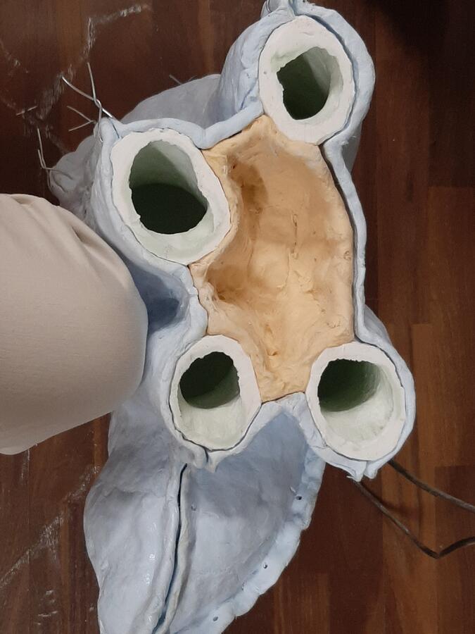

ich habe vor Jahren einen kleinen Bären getöpfert. Er ist ca. 37 cm hoch und hat ein Volumen von ca. 14 Litern (gemessen durch Wasserverdränung).
Von diesem Bären möchte ich gerne Replikate aus Beton machen und habe dazu eine Silikonform angefertigt. Der Bär ist recht naturgetreu und steht auf vier Beinen. Die Silikonform habe ich so gemacht, dass ich ihm sozusagen das Fell über die Ohren ziehen kann, alle Nähte liegen auf der Unterseite und entlang der Innenseite der Beine und wären nach dem Entformen nicht mehr sichtbar.
Die fertige Skulptur soll wetterfest sein.
Jetzt gehen mir allerdings ein paar Schwierigkeiten auf:
  1. 14 Liter werden ganz schön schwer! Die einzigen Öffnungen, durch die der Beton eingegossen wird, sind die relativ schmalen Beine. Wie viel Beton von welcher Sorte brauche ich für ca. 14 Liter und was kann ich tun, um das Gewicht zu reduzieren?
  2. Zum Eingießen wird der Bär auf den Rücken gelegt. Im oberen Bereich sind entlang der Beine Nähte, durch die evtl. Wasser abfließen kann. Ist das schlimm? Versaut mir die abfließende Betonschlämme meine Stützform aus Glasfaserverstärkem Kunststoff? Könnte ich es verhindern, indem ich die Nähte mit Fett “versiegle”?
  3. Wenn der Bär auf dem Rücken liegt, ist seine Schnauze zu hoch, um einfach eingegossen zu werden. Ich müsste den Bären zunächst schief lagern, bis die Schnauze voll gelaufen ist, und dann in die Waage bringen, so dass ich die Beine befüllen kann. Steigen in der Schnauze dann noch Luftblasen auf, die sich an der Schnauzenspitze sammeln?
    Wenn ich in zwei Etappen gieße (erst in Schräglage die Schnauze, wenn diese abgebunden ist den Rest), gibt es dann eine Trennlinie zwischen erstem und zweitem Guss?
  4. Wie kann ich den Beton einfärben, um möglichst den originalen dunklen Terracotta-Ton zu erhalten, gerne mit leichten Farbschwankungen?
    Zu sehen sind in der Galerie auch Skulpturen in der Optik von grün patinierter Bronze. Wie kann ich das erreichen?
  5. Greift der Beton die Silikonform an? Ich möchte evtl. auch noch Bronze-Abgüsse machen lassen. Verwendet habe ich ein kondensationsvernetzendes Silikon, 15 Shore A (von RECKLI).

  1. GOGOLIT® DESIGN II Leichtbeton wäre ein Beton, der ausreichend gut fließt, um auch durch sehr schmale Beine eingefüllt zu werden, und der außerdem sehr viel leichter ist als normaler Beton. Allerdings bindet er beschleunigt ab, weshalb Du recht zügig arbeiten müsstest. Der Bedarf läge damit bei ca. 20 kg pro Guss.
  2. Ja, es ist wahrscheinlich, dass durch die Nähte etwas Material austritt und die Stützform verunreinigt. Hier würde ich einfach die Stützform mit einem Trennmittel behandeln, damit Du den Beton gut wieder entfernen kannst. Die Nähte wie von Dir vorgeschlagen zu versiegeln, wird voraussichtlich nicht funktionieren.
  3. Der Guss sollte in nur einer Etappe erfolgen. Sonst zeichnen sich später die unterschiedlichen Schüttlagen ab. Stell beim Guss einfach die Form schräg, bis der Kopf gefüllt ist , und dreh die Form dann in die normale Position zurück. Bei einem beschleunigt abbindenden Beton steigen dann fast keine Luftblasen mehr auf, die später stören könnten.
  4. Für einen Terracottaton kannst Du den Beton mit Zementechten Pigmenten Typ 960 orange einfärben. Welches Bild mit grün patinierter Bronze meinst Du?
  5. Der Beton greift das Silikon nicht an. Es ergibt sich aber eine gewisse Abnutzung mit den Güssen. Man kann die Form länger erhalten, indem man sie hin und wieder mit Silikonöl pflegt.

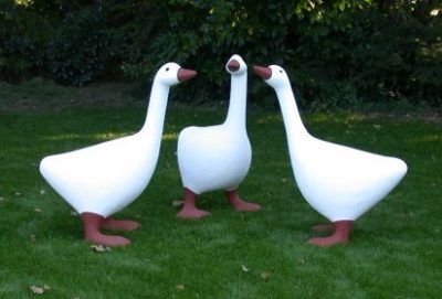

Das mit dem Styroporkern geht natürlich auch. Ich habe das vor vielen Jahren mit meinen Gänsen so gemacht, die auch über die Füße befüllt wurden. Es war damals eine ziemlich umständliche Sache, den Kern beim Guss in Position zu halten. Mein Kern war aus Bauschaum geschäumt. Darin waren drei Stahlrohre eingebettet, an denen ich den Kern dann von außen festhalten konnte. Bei einem Vierbeiner ist das sicher einfacher als bei einem Zweibeiner, aber es ist trotzdem aufwendig und würde sich wohl nur lohnen, wenn Du eine größere Anzahl von Abgüssen planst.
