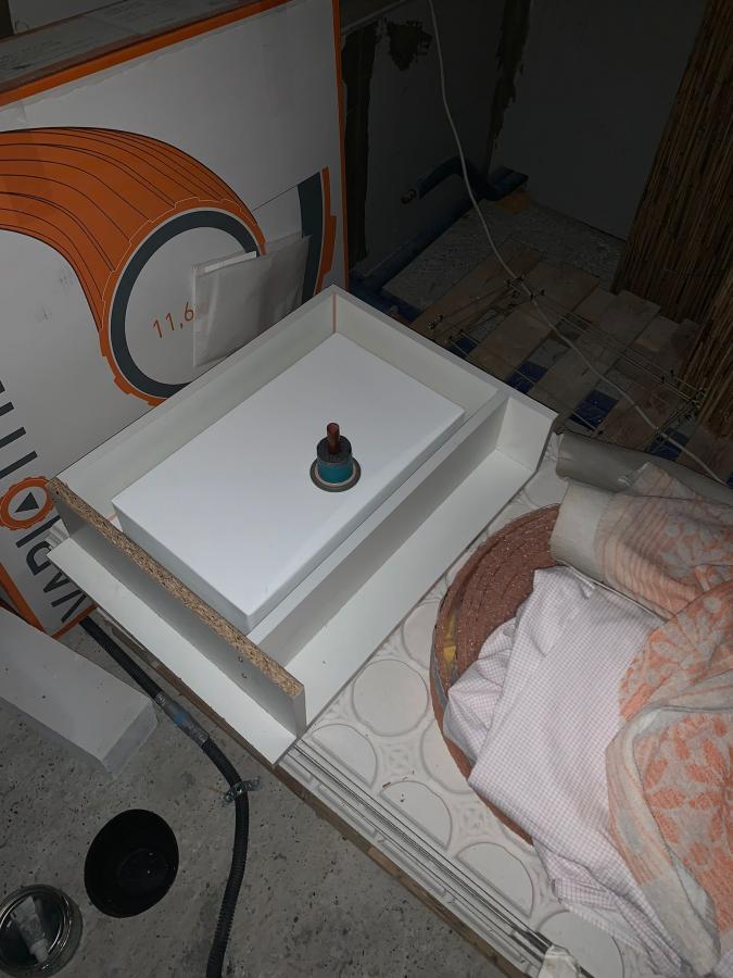

demnächst möchte ich ein Waschbecken mit Flowstone weiß und Pigmenten gießen. Meine Schalung habe ich fertiggestellt (siehe Fotos).
Würdest du eine Armierung verwenden oder dich trauen das Waschbecken ohne Armierung zu gießen?
Das Innere der Schalung habe ich mit 3mm starken MDF-Platten gebaut und diese anschließend mit PU-Lack versiegelt.
Hast du eine Idee, wie ich das am Ende am besten ausschalen kann? Würdest du dafür auch PLOPP als Trennmittel verwenden?
Freue mich auf deine Ratschläge.
LG Stefanie

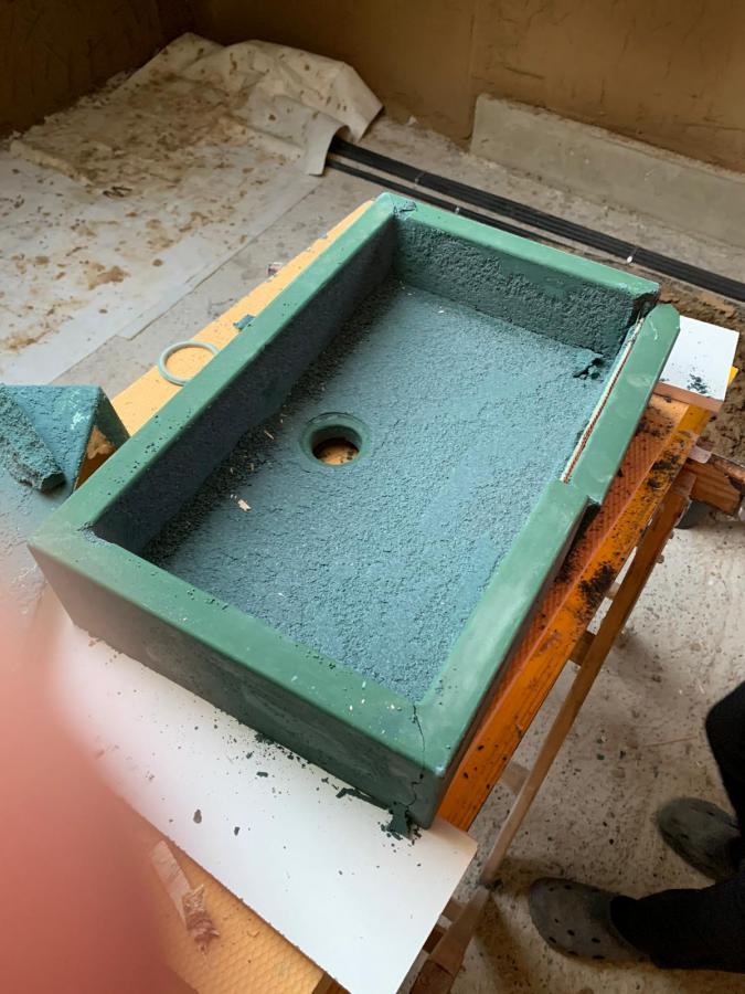

Guten Morgen Sven,
da wir unsere Form schon fertig hatten, haben wir es trotzdem versucht das Waschbecken zu gießen. Und wie vermutet, hattest du Recht, trotz Schwindreduzierer und frühem Ausschalen war es unmöglich das Innenteil aus dem Beton zu bekommen, ohne diesen zu zerstören (siehe Foto).
Wir haben gestern bei dir den empfohlenen Silikon bestellt und werden nun die innere Schalung aus einem Silikonabguss erstellen. Bei der ersten Schalung ist mir aufgefallen, obwohl ich es mit einem PU-vergüteten Lack versiegelt und vor dem Gießen mit PLOPP eingelassen habe, dass der Beton trotzdem extrem an dieser Oberfläche gehaftet hat. Muss ich beim Formenbau für die Silikonform bezüglich der Oberfläche irgendetwas beachten, damit der Silikon dort drauf nicht haftet oder kann ich die Form aus MDF bauen, diesen spachteln und verschleifen und dann den Silikonabguss machen? Oder muss ich das MDF danach beschichten? Wenn ja, mit was würdest du es beschichten?

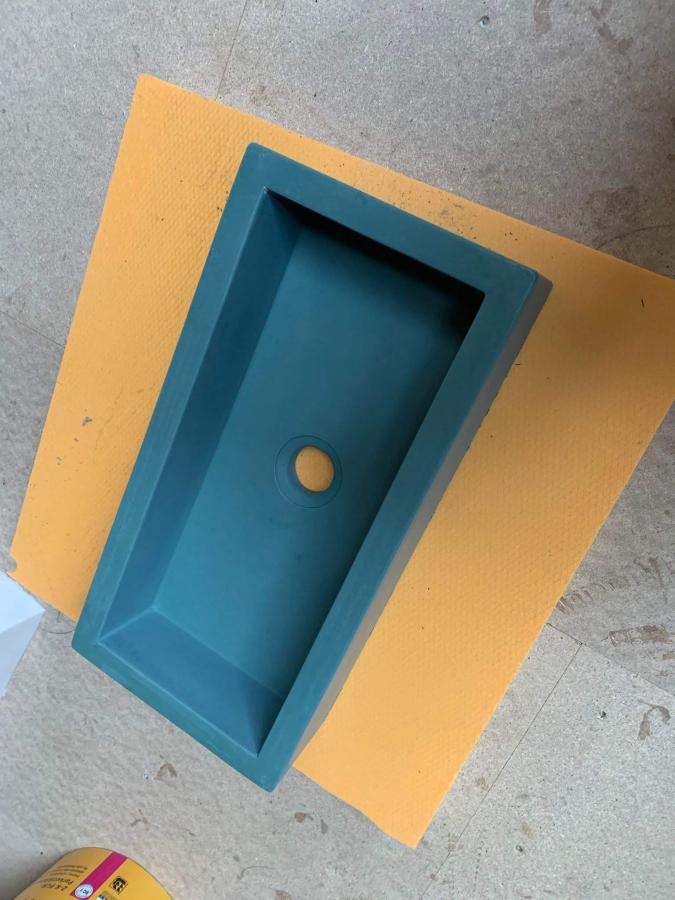

nun haben wir eine Silikonform für unser Waschbecken hergestellt und gestern den Betonabguss gemacht. Heute haben wir unser Werkstück ausgeschalt und sind mit dem Ergebnis sehr zufrieden. Für alle Mitlesenden können wir gerne kurz unseren Vorgang zusammenfassen:
  1. Wir haben das Waschbecken aus Spannplatten zusammengebaut, die Rundungen geschliffen, gespachtelt und gefillert bis wir mit der Oberfläche zufrieden waren (je besser die Oberfläche, desto besser die Silikonform). Alle weiteren Rundungen haben wir mit Molly Put und der Kitkugel geformt.
  2. Eine äußere und innere Gussform haben wir aus Multiplexplatten gebaut, die jeweils 5-7 mm Abstand zum abzugießenden Waschbecken aus Holz hatten. Wichtig dabei, das sowohl die innere als auch äußere Form zerlegbar gebaut werden, damit das spätere Teil auch ausgeschalt werden kann. Anschließend haben wir die alle Teile, die mit dem Silikon in Berührung kommen, mit Vaseline eingeschmiert.
  3. Dann haben wir den Silikon in die Form gegossen (TROLL-Silikon Typ 17 - perfekte Qualität, danke für den Tipp).
  4. Wir haben dann die innere und äußere Form zerlegt und konnten so ohne Probleme die Silikonform vom Holzwaschbecken trennen und diese von allen Rückständen wie Molly Put säubern.
  5. Die Schalung haben wir dann wieder zusammengebaut (der Boden wurde dann als Deckel verwendet, da die Form ja seitenverkehrt gegossen werden muss).
  6. Den Betonabguss haben wir mit Flowstone weiß (gemischt wie in deiner Werksanleitung + Pigmente) bei 22°C und 50% Luftfeuchtigkeit gemacht. Nach dem Guss haben wir das ganze mit Folie abgedeckt.
  7. Nach ca. 22 Stunden haben wir ausgeschalt (am besten Handschuhe verwenden, damit keine Fingerabdrücke sichtbar sind).
Hier nun das Endergebnis :slight_smile:
Liebe Grüße

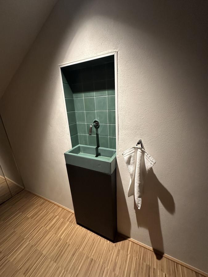

Hallo miteinander,
nach einer längeren Pause möchte ich euch nun das fertige Ergebnis zeigen (siehe Anhang). Die Fliesen sind in derselben Farbe pigmentiert wie das Waschbecken. Da die Oberfläche der Fliesenform jedoch etwas anders war als die der Waschbeckenform, gibt es eine minimale Abweichung in der Farbwirkung – das empfinde ich persönlich aber nicht als störend.
Das Waschbecken habe ich mit zweimal LFC und einmal H10 versiegelt. Jetzt, nach gut einem Jahr Nutzung, würde ich wahrscheinlich kein pigmentiertes Betonwaschbecken mehr einbauen. Es ist in der Pflege recht heikel – vor allem bei unserem kalkhaltigen Wasser. Kalkrückstände sind leider schnell sichtbar und lassen sich nur schwer entfernen, ohne die Oberfläche des Betons zu beschädigen.
Liebe Grüße
Stefanie
