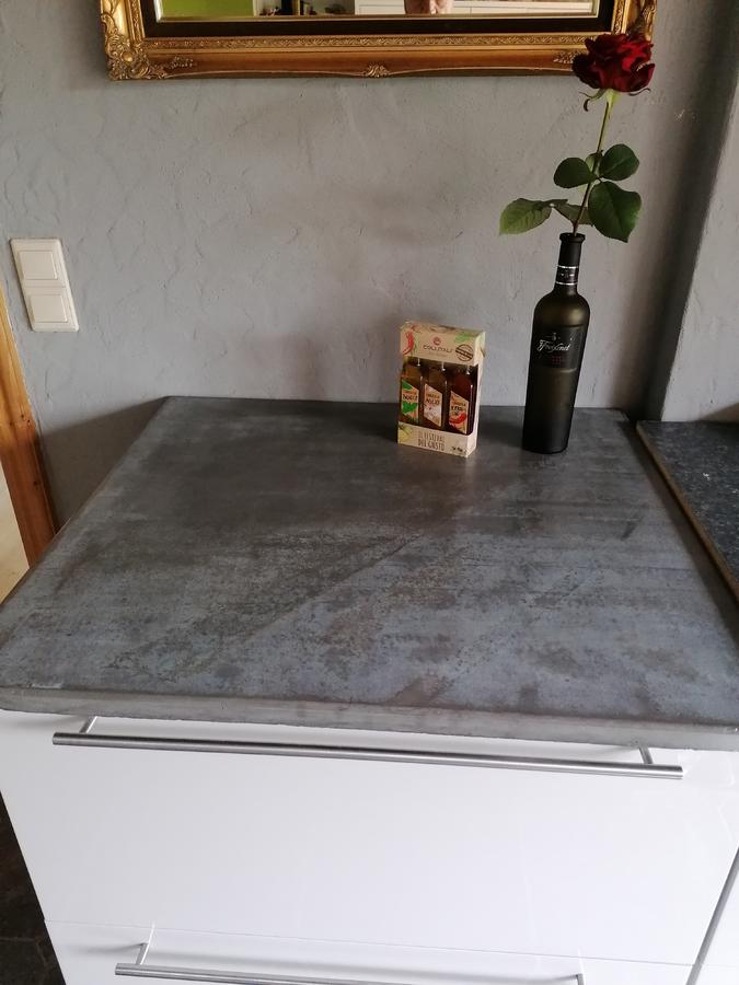

Die Platte wurde gegossen aus MobiDur grau mit 8 gr pro kg Beton Pigment schwarz. Abgesehen von den Flecken ist die Oberfläche einwandfrei.
Ich habe die Platte in 3 Abschnitte unterteilt und diese wie folgt behandelt:
Links: 2 x Osmo Betonöl
Mitte: 2 x LFC-Verkieselung, 2 x Osmo Betonöl
Rechts: 2 x LFC-Verkieselung, 2 x H10 Imprägnierung
Das erste Foto zeigt die Platte nach der Behandlung der 3 Abschnitte.
Es fällt auf, dass der linke Bereich, Osmo-Betonöl auf dem Rohbeton, dunkler ist als der Rest. Dieser Unterschied war unmittelbar nach dem ersten Auftragen des Öls noch viel extremer. Das hat sich aber deutlich gemildert.
Meine Beobachtung ist, dass das Öl bei pigmentiertem Beton für eine deutliche Intensivierung der Pigmentierung führt. Zum Vergleich zeigt das 2. Foto nochmal die Unterseite der Platte, wobei nur der Rand mit dem Öl behandelt wurde. Das 3. Foto zeigt 2 Häuschen aus reinem MobiDur grau ohne Pigment, das linke mit Öl behandelt, das rechte nicht. Hier ist kaum ein Farbunterschied zu erkennen.
Alle Produkte wurden mit einer Schaumstoffrolle dünn und gleichmäßig aufgetragen, nach ein paar Minuten nochmal nachgerollt und dann mit einem fusselfreien Tuch abgewischt. Auf diese Weise lassen sich alle Produkte sehr einfach verarbeiten.

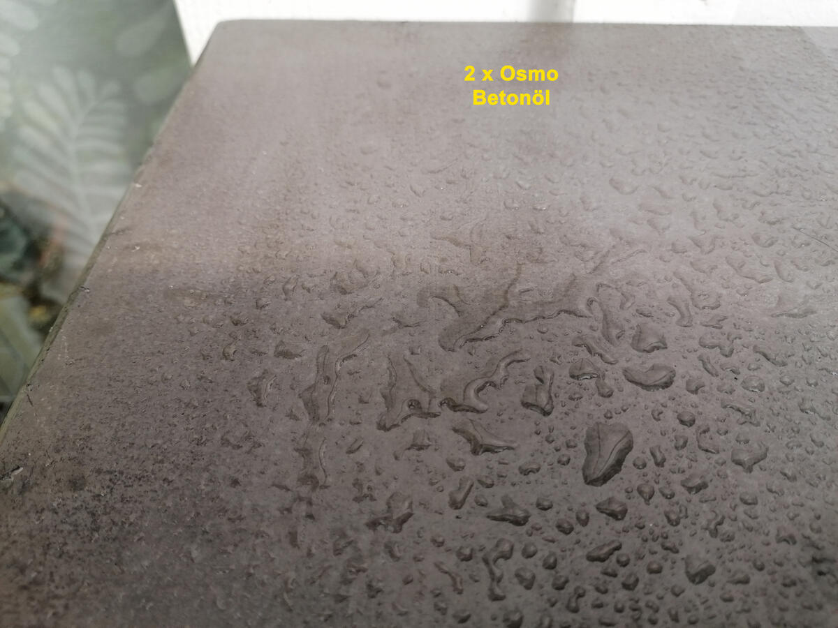

  • Test: besprühen mit Wasser (Foto 4 bis 7). Hier ist erkennbar, dass das Wasser auf den geölten Flächen prima abperlt. Die feinsten Perlen entstehen auf der verkieselten und geölten Fläche in der Mitte. Auf der rechten (verkieselt und imprägniert) verläuft das Wasser ziemlich deutlich.

    Mein Resümee: Bei der Bearbeitung hatte ich den besten Eindruck auf der mittleren Fläche, also 2 x LFC und danach 2 x Öl, obwohl dies für das Öl ungünstig ist, da dieses auf offenporigen Beton aufgebracht werden soll. Das ist nach LFC-Verkieselung nach meinem Verständnis nicht mehr der Fall. Trotzdem ließ sich das Öl einwandfrei auftragen und ergibt eine perfekte Oberfläche.
    Bei der linken Fläche, Öl auf Rohbeton, habe ich den Eindruck, dass die Flecken dauerhaft etwas deutlicher hervortreten, gut erkennbar unten links. Das LFC auf der mittleren Fläche hat die Flecken etwas abgeschwächt. Vermutlich deshalb hatte ich auch das beste Gefühl bei dieser Behandlung.

    Aufgrund der geringeren Verfärbung und der geringeren Betonung von – hoffentlich bei meinen weiteren Platten nicht mehr vorhandenen – Flecken würde ich die Endbehandlung mit 2 x LFC und dann 2 x Osmo Betonöl als meine Favoriten erwählen.

    Bild 4: besprüht mit Wasser
    Bild 5: Wasser auf Osmo Betonöl
