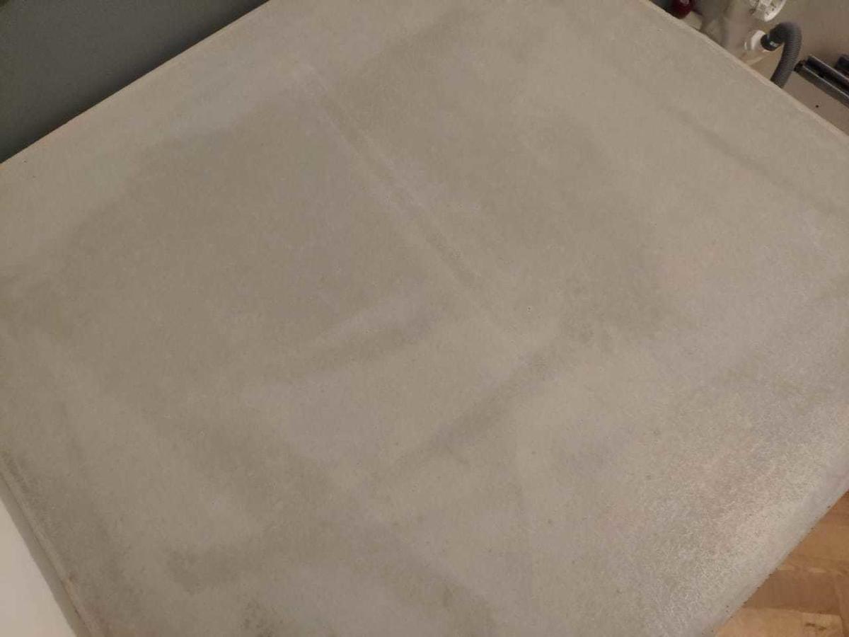

Hi Sven,
das Gießen der Platte hat super geklappt. Hier das Resultat:
Das Einzige, was mich noch irritiert, ist, dass die Platte noch dunklere Stellen hat, die aussehen, als wäre die Platte noch feucht:
Wird sich das noch ändern, oder kann ich die Platte morgen versiegeln (haben die Platte letzten Donnerstag gegossen und Freitag aus der Verschalung geholt)?

Hallo Nico,
das sieht gut aus. Die Farbe wird sich mit der Zeit noch vereinheitlichen, wenn auch nicht ganz. Das ist eben Beton. Vielleicht hast Du gleich nach dem Entformen mal mit der Hand über die großen Flächen gestrichen. Oder vielleicht war stellenweise zu viel Trennmittel in der Form. So etwas merkt sich der Beton dann für immer. Wenn die Platte die ganze Woche über in einem beheizten Raum war, dann kannst Du mit der Endbehandlung morgen beginnen.
