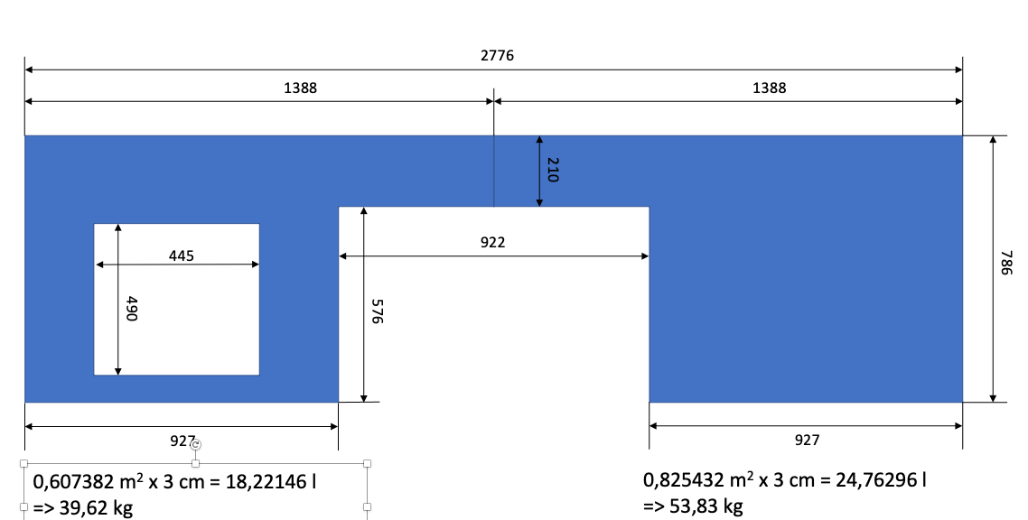

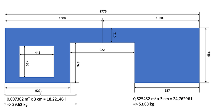

Hallo, ich habe hier fleißig mitgelesen. Ich habe auch vor eine 3cm starke Arbeitsplatte für meine Außenküche zu gießen. Aufgrund der großen Aussparung für den Einbaugrill, habe ich mich entschieden zwei getrennte Teile zu machen die sich hinter dem Grill zusammen fügen.
Durch das Video von GreyElements Küchenarbeitsplatte, wollte ich ursprünglich den Turbo 20 verwenden. Dieser ist aber seit einiger Zeit nicht lieferbar und die steigenden Temperaturen draußen machen mir sorgen bezgl. der ohnehin knappen Verarbeitungszeit. Daher tendiere ich aktuell zu MobyDur grau.
Bisher habe ich nur im Gartenbereich Mörtel für Randsteine und eine Mähkante verwendet, aber so etwas habe ich noch nie gemacht, und habe daher etwas bedenken, auch wenn ich Handwerklich nicht ungeschickt bin.
Daher hätte ich ein paar Fragen:
  • Die benötigte Menge die ich ausgerechnet habe ist ca. 5% weniger als das was der Kalkulator auf der Webseite ausgibt. Ist da ein Zuschlag bereits eingerechnet, oder woher kommt die Differenz? Der Kalkulator kommt auf 99kg. Reichen mir da 4 x 25kg oder sollte ich noch einen 5kg Sack dazu nehmen?
  • Mir fällt es sehr schwer die Art der Bewährung zu bestimmen. Ich frage mich ob und wo ich Bewehrungsstahl einsetzen soll. Z.B. an der Aussparung für den Grill? Dieser wiegt ca. 60kg und liegt auf den Kanten der Arbeitsplatte auf. Unter den Kanten ist allerdings eine Aluprofil Rahmenkonstruktion die das Gewicht trägt. Evtl. auch um das Spülbecken herum? Mein Plan ist nach ca. 10mm Mörtel Glasfasertextil vom Typ 11 einzubetten, und darauf 6mm Bewehrungsstahl auszulegen. Anschließend den Rest auf insgesamt 3cm auffüllen. Ist das so ok um sicher zu sein das die Bewehrung nicht durch schimmert? Besteht die Gefahr das die Bewehrung aufschwimmt?
  • Auf der Moby Dur Seite beschreibt Thore K. das er eine Arbeitsplatte mit Do It Bauplatte kombiniert hat um das Gewicht zu reduzieren. Das wäre u.U. nicht ganz uninteressant für mich. Allerdings musste er dazu auf die Bewehrung verzichten. Kann das wirklich stabil genug sein?
Auf der einen Seite klingt das alles nicht nach einem Hexenwerk. Moby Dur in den Zwangsmischer, exakte Menge Wasser dazu, Zwangsmischer 5-8 min. rühren lassen und den Mörtel auf fließfähigkeit prüfen und ggf. nachbessern. Ich würde mir einen 100kg Zwangsmischer ausleihen um mir das anrühren zu erleichtern. Eine Stunde Verarbeitungszeit pro Platte sollte locker reichen. Aber man liest eben auch das es einige gibt die bei der Verarbeitung Ihre Probleme haben. Aufschwemmende Bewährung, Ausblühungen, Schüsselungen usw., so dass ich doch etwas skeptisch bin. Da ich den Zwangsmischer nur von Fr. vormittag bis Mo. vormittag ausleihen möchte, würde ich die erste Platte nach ca. 26 Stunden ausschalen wollen um dann mit der gleichen Form die zweite platte zu gießen. Wäre das ausreichend Zeit zum aushärten bei Moby Dur?
Für Tips und Empfehlungen wäre ich sehr dankbar.
Hallo adack,
TURBO 20 Vergussmörtel schnell grau ist inzwischen wieder lieferbar.
Die von Dir berechneten vier Sack würden auf jeden Fall für 99 kg ausreichen. Der Rechner beinhaltet eine kleine Reserve, weil er die noch hinzugegebene Wassermenge nicht in die Rechnung einbezieht. Bei MOBY DUR sind das etwa 10%.
Wenn Du eine Bewehrung aus Stahl verwendest, dann musst Du sie an Fäden aufhängen, damit sie sich im flüssigen Beton nicht absenkt. Das Textil kann das nicht verhindern und würde mit nach unten gedrückt. Ich würde empfehlen, dass Du lieber die leichteren Fiberbasaltstäbe für Beton 8 mm nimmst. Lies Dir zum Thema Bewehrung die Werkanleitung Textilbeton und zum Thema Beton die Werkanleitung Flowstone durch.
Das Einbetonieren einer mit Harz und Gewebe beschichteten Bauplatte (Do-it- oder Wedi-Platte) ist nicht ganz unproblematisch und kann auf längere Zeit zu Problem infolge der Schwindung des Betons führen. Ich bevorzuge für diesen Zweck eher ganz einfache Styroporplatten, weil sie dem Schwinden des Beton nicht viel Kraft entgegensetzen.

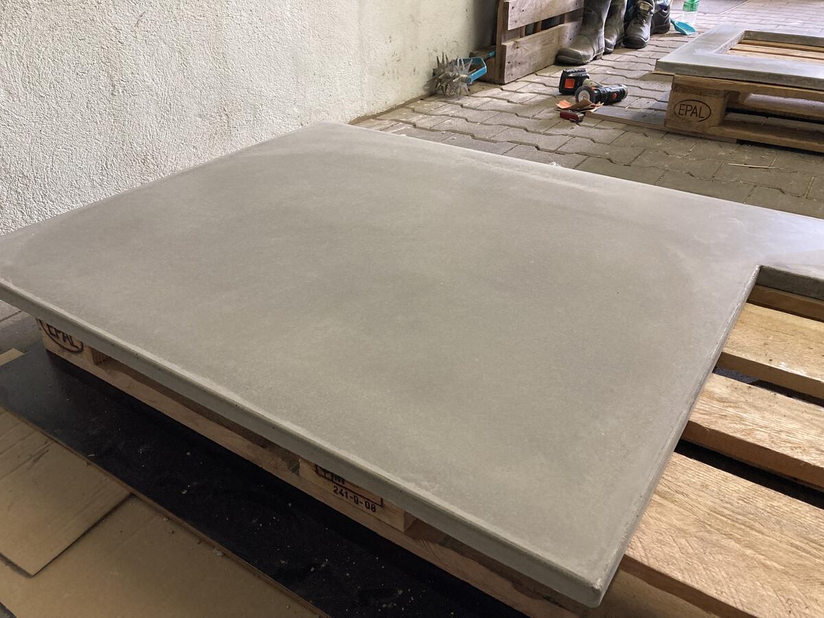

vielen dank für die schnelle und flexible Bestellung. Ich habe die Arbeitsplatte gegossen und bin mit dem Ergebnis sehr zufrieden, wenn auch es mit dem Zwangsmischer ein paar Probleme gab. Ich hatte bei der ersten Charge übersehen das dieser einiges an Beton beim Rühren am unteren Rand des Gefäßes hat stehen lassen. Dadurch hat mir zum Schluss einiges an Beton gefehlt. Daher ist die eine Platte leider ca. 2mm dünner als die zweite. Bei der zweiten Charge habe ich nach jeder Minute mit der Kelle den Beton vom Rand gekratzt. Nach einiger Zeit war dieser dann flüssig genug, so dass dann alles auch vom Rührwerk mitgenommen wurde.
Nicht ganz perfekt, aber für das erste Mal gut genug.
Nun kommt die Versiegelung als nächstes. Da hattest Du mir die Kombi aus LFC + H10 empfohlen. Beim LFC haben ich etwas bedenken wenn ich mir diesen Beitrag hier im Forum anschauen.
Ich habe mitgenommen, das ich ca. 10min. Zeit habe das LFC zu verarbeiten. Wichtig ist es gleichmäßig aufzutragen und keinen überstand stehen zu lassen. Ich verstehe das so, dass man ggf. der Überschuss mit einem Lappen aufnimmt und dann noch mal mit der Rollen drüber gehen um eine gleichmäßige Verteilung zu bekommen. So porenlos wie die Oberfläche aktuell aussieht kann ich mir garnicht vorstellen das diese überhaupt LFC aufnehmen kann.
Gibt es sonst noch irgendwelche Tipps die ich beachten soll?
Gruß
Andrew
Hallo Andrew,
es ist eigentlich ganz einfach. Wenn Du nach 10 Minuten Einwirkzeit noch flüssige Reste von LFC auf der Platte siehst, dann wisch sie mit einem Lappen weg, und gut. Sonst gibt es eigentlich nichts zu beachten.

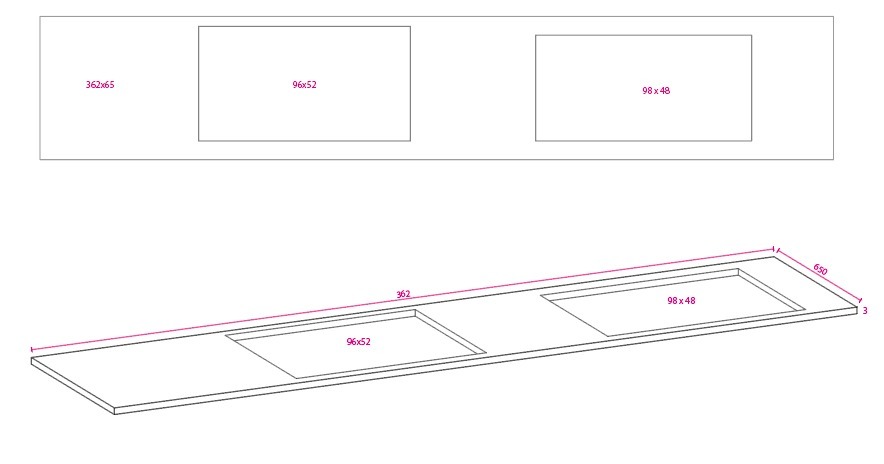

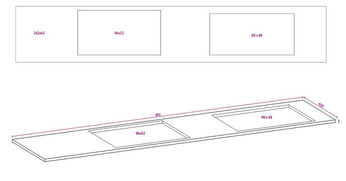

Hi zusammen,
erstmal Kudos an Andrew für die super gelungene Platte! Ich habe ebenfalls vor eine Arbeitsplatte (3620x65x3) mit Aussparungen für Herd (96x52x3) und Waschbecken (98x48x3) für meine Küche zu gießen (wird auf IKEA Unterschränken aufliegen) und habe hier ein paar Fragen. Da ich mir auch das Grey Element Video angeschaut habe, habe ich mit folgenden Materialien für den Beton geplant:
Hier meine Fragen:
  • Nachdem ich mir die Beiträge hier durchgelesen habe, bin ich nicht mehr so sicher, ob ich [B]Turbo20 oder MobyDur Grau[/B] nehmen soll. Was würdet ihr empfehlen?
  • Reicht die Armierung, oder sollte ich noch [B]AR-Stapelglasfasern[/B] dispersibel, 12 mm lang hinzufügen?
  • Für das Projekt würde ich mir einen [B]Zwangsmischer[/B] aus dem Baumarkt leihen. Oder denkt ihr ein Quirl würde es auch tun?
  • Brauche ich bei Turbo20 oder MobyDur zusätzlich ein [B]Fließmittel[/B]?
  • Für die Verschalung werde ich beschichtete Spanplatten und PET-Folie nehmen (ähnlich wie im Grey Elements Video). Benötige ich hier ein [B]Trennmittel[/B]? Was ist eure Empfehlung?
  • Welche [B]Versiegelung[/B] würdet ihr für eine Küchenarbeitsplatte empfehlen? Ich tendiere momentan eher zu dem Osmo Beton-Öl, das Grey Element empfohlen hat. Habe aber auch gehört, dass Nano-Clear Top nicht schlecht sein soll. Wichtig wäre mir halt hier, dass sich die Platte haptisch und farblich nicht groß ändert, aber trotzdem der Nutzung in der Küche standhält.
Hier eine Skizze der geplanten Platte:
Vielen Dank im Voraus und beste Grüße,
Nicolas
Hallo Nicolas,
ich würde auf jeden Fall empfehlen, MOBY DUR® weiß oder MOBY DUR® grau zu verwenden und nicht TURBO 20 Vergussmörtel schnell grau weil Du damit eine noch besser Festigkeit und Oberflächendichtigkeit erzielst. MOBY DUR ist extra für diesen Zweck entwickelt worden.
Die von Dir geplante Bewehrung reicht aus, aber lass die Kurzfasern weg. Zum Thema Kurzfasern empfehle ich die Lektüre des Techniktipps am Ende meines Newsletters vom Mai 2021.
Ein Zwangsmischer ist bei MOBY DUR auf jeden Fall zu empfehlen. Es geht notfalls auch mit einem Freifallmischer, wie in meinem Video Mischanleitung Flowstone gezeigt, aber ein Zwangsmischer ist definitiv die bessere Wahl.
In den Fertigmischungen MOBY DUR und TURBO 20 ist das Fließmittel schon enthalten. Es muss nur noch Wasser hinzugegeben werden.
Wenn Du die Schalung so wie in Franks Video machst, dann funktioniert der erste Guss normalerweise auch ohne Trennmittel. Es wäre aber sicherer, trotzdem PLOPP Formtrennmittel zu verwenden. Wichtig bei der Verwendung von PLOPP ist, dass man nicht zu viel nimmt. PLOPP wird deshalb nach dem Auftragen mit einem Lappen wieder komplett herausgewischt, so als hätte man sich im Produkt geirrt. Der dann immer noch verbleibende hauchdünne Wachsfilm ist völlig ausreichend und ergibt eine einwandfreie Gussoberfläche.
Die perfekte Oberflächenbehandlung für Beton (unsichtbar und dabei mit 100%igem Fleckenschutz) ist leider noch nicht erfunden. Von einer Beschichtung (Acryl, Epoxid, Polyurethan) ist bei glatten Flächen abzuraten, weil sie mit der Zeit verkratzt und dabei unansehnlich wird. Es besteht die Gefahr, dass durch die Kratzer hindurch die Beschichtung von Wasser oder Fett unterlaufen wird. Ein Öl wäre nicht für den Gebrauch im Dauernassbereich geeignet. Daher kommen nur eine Verkieselung und/oder eine Imprägnierung in Frage. Man sollte sich generell nur für Beton entscheiden, wenn man es dem Material zugesteht, mit der Zeit eine gewisse Patina anzunehmen.
Meine Empfehlung für Deine Oberfläche wäre eine Behandlung mit LFC Betonverkieselung (Achtung: nur so viel auftragen, wie innerhalb weniger Minuten einzieht und keine Pfützen stehen lassen) und darüber nach einem Tag eine weitere Behandlung mit H10 Betonimprägnierung. In unserer Vergleichtabelle Endbehandlungen für Beton sind alle unsere Produkte gegenübergestellt.
Das von Dir erwähnte Nano-Clear Top kannst Du übrigens im Moertelshop unter dem Produktnamen STRA-TOP kaufen. Es ist dasselbe Produkt wie das von BETONIU, nur dass wir es nicht zu einem so überzogenen Preis verkaufen. Für Deine Platte würde ich es nicht empfehlen, weil es eine Beschichtung ist, wovon ich ja weiter oben schon abgeraten habe.

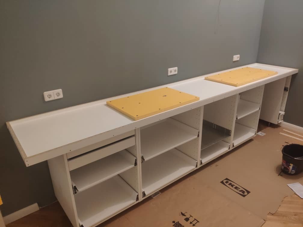

Hi Sven,
wir sind jetzt kurz davor die Platte zu gießen. Hier die Verschalung, die wir gebaut haben:
Die Platte werden wir bei mir in der Wohnküche gießen (ich habe den Boden mit drei festen Plastikplanen ausgelegt).
Nachdem der Beton in die Form gegossen wurde, werde ich eine Plastikplane über die Platte spannen, wie es hier (und in der Anleitung des Moby Dur Grau Betons) oft beschrieben wurde.
Ich habe noch ein paar Fragen:
  • Wie lange würdest du damit warten die Verschalung zu entfernen?
  • In einigen Anleitungen im Netz habe ich gesehen, dass es Sinn macht mit einem Hammer gegen die Außenseiten der Verschalung zu schlagen, nachdem der Beton in die Verschalung gegossen wurde. Denkst du das macht bei dem Moby Dur auch Sinn?
  • Wie lange würdest du die Platte danach aushärten lassen, bis das H10 und LFC aufgetragen wird?
Ich freue mich auf deine Antwort :) Beste Grüße, Nicolas
Hallo Nicolas,
Soll die Platte nach dem Guss noch gewendet werden? Ich hoffe ja, denn sonst wäre MOBY DUR nicht der richtige Beton dafür.
Mir erscheint die Plattendicke reichlich gering. Ideal wäre eine Dicke von 4 cm. Wenn man deutlich darunter bleibt, dann muss man mit dem Problem des Schüsselns rechen, zu dem es hier im Forum schon reichlich Beiträge gibt. Da wäre dann ein schwindfreier Beton wie z.B. TURBO 20 Vergussmörtel schnell grau (hier ein unabhängiges Testvideo zu diesem Produkt) im Vorteil.
Die beiden gelben Platzhalter für die Aussparungen sollten auf keinen Fall aus Holz sein, sondern aus einem möglichst weichen Material, das der Schwindung des Betons beim Abbinden nachgibt.
Aber jetzt zu Deinen eigentlichen Fragen:
Die Verschalung macht man immer so schnell wie möglich ab, damit es nicht zu Ausblühungen kommt. Bei MOBY DUR heißt das normalerwiese nach einem Tag. Wenn spezielle Gründe vorliegen, z.B. dass die Platte sehr filigran ist und an besten auch noch mit der Form zusammen gewendet werden soll, dann entscheidet man das individuell. Zur Kontrolle der Festigkeit ritzt Du einfach mit einem Spachtel in die Rückseite der Platte. Wenn das so hart erscheint wie Marmor, dann ist die Festigkeit ausreichend zum Entschalen.
Das Behämmern der Schalung ist manchmal ganz gut geeignet, um die Luftblasen abzuschütteln, die sich sonst daran heften und später als Lunker im Beton an der Oberfläche sichtbar werden.
Vor dem Auftragen der Endbehandlung sollte der Beton 7 Tage alt sein.
