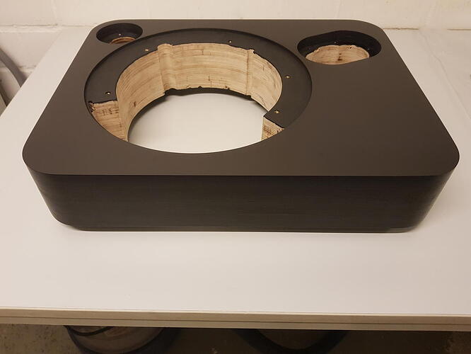

für einen meiner Plattenspieler will ich mir eine Zarge aus Beton gießen. Zarge ist vielleicht nicht der richtige Ausdruck, es wird sich dabei eher um einen Massiven Block mit entsprechenden Ausschnitten für Motor und weitere Komponenten handeln. Für Beton habe ich mich auf Grund der sehr guten akustischen Eigenschaften entschieden.
Der Block wird die Maße 58cm x 46 cm x 12cm haben, bei einem netto Volumen von ca. 27 Liter. Alle vier Ecken werden in einem Radius von 30mm abgerundet, die Kanten oben/unten mit einer abgerundeten Fase versehen.
Hier ein Bild wie die Zarge aus Holz gebaut aussieht.

Hallo Martin,
das klingt für mich wie ein etwas zu komplizierter Plan. Wenn Du das Modell aus Holz sowieso schon hast, dann wäre es viel einfacher, damit eine Gussform aus Silikon zu bauen, die in einem stützenden Formkasten gehalten wird. Dazu empfehle ich das Ansehen meines Youtube-Videos vom Bau der Silikonform für eine Betontasse. Aber natürlich kannst Du die Schalung auch so bauen wie Du es geplant hast. Die Verwendung von zwei verschiedenen Betonsorten ist nicht unbedingt so eine gute Idee. Erstens ist es reichlich kompliziert, und zweitens hätte es keinen Vorteil. Mit einem gut fließenden Beton wie MOBY FIX® Schnellvergussbeton grau oder MOBY DUR® grau bekommst Du ebenso gute Oberflächen hin wie mit GOGOLIT® DESIGN II Leichtbeton , und da es sich dann nicht um einen Leichtbeton handelt, ist auch die Oberfläche robuster, also weniger kratz- und stoßempfindlich. Auf eine Armierung kannst Du bei diesem Teil getrost verzichten.
