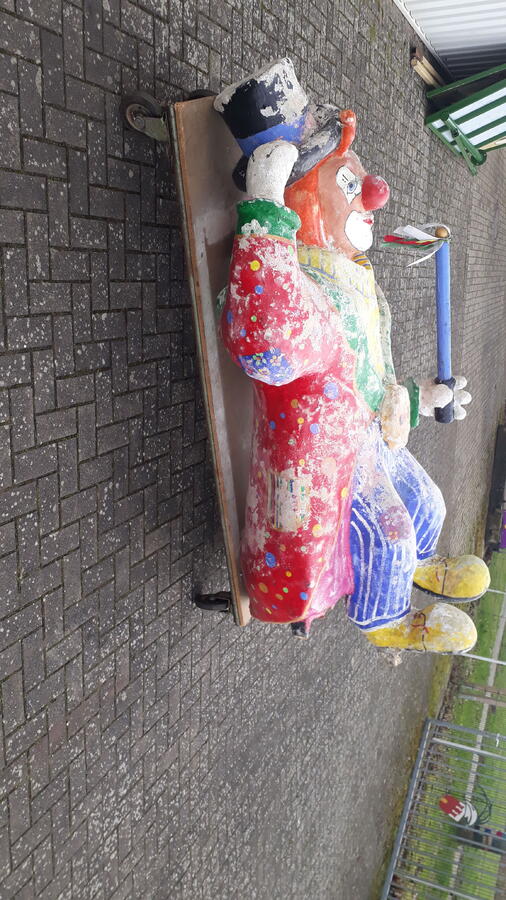

Hallo Beton Experten,
ich hatte 2016 eine ca. 1,80m hohe Figur gebaut.
Aufbau Holz/Metall Untergestell, Hasendraht ,Papiermaché. Da die Figur noch mehrfach von Hand transportiert werden musste aber trotzdem Wetterfest werden sollte, war ich auf die Idee gekommen mit Wutz weiter zu arbeiten. ( Meine Premiere mit Beton)
Wie zu befürchten war, ist der Beton gerissen. Um den Abgabetermin zu halten und die Figur zu retten, habe ich Sie dann mit einer Schicht Glasfaser/Epoxidharz überzogen. Mit Acrylfarbe bemalt. Ergebnis wunderbar, Transporte auch gut geklappt, Gesamtgewicht ca. 80Kg.
Drei Jahre stand die Figur draußen, jetzt blättert die Farbe ab.
Gerne würde ich die Figur überarbeiten. Mit der Oberfläche der (sehr groben) Glasfaserschicht bin ich nicht zufrieden.
Jetzt die Fragen:
  • Falsche Acrylfarbe ? (bei anderen Projekten ohne Beton, kein Problem)
  • Noch mal eine Schicht Wutz ?
  • Anderen Beton ?
  • Wie dick ?
  • Was bedeutet das für das Gesamtgewicht ?
  • Ist die Bauart: Metalluntergestellt, Hasendraht, als Tragschicht Papier dann Wutz überhaupt zu Empfehlen?
Vielen Dank im voraus und schönen Abend,
Manteou

Hallo Manteou,
das hört sich nach einer reichlich bunten Mischung an, in der es auch reichlich Platz für mögliche Unverträglichkeiten unter den verschiedenen Materialien gibt. Wenn Du WUTZ® Spezialzement für Holzbeton und AR Glasfasermatte 120 g/m² so verarbeitest, wie in meinem Leitfaden GESTALTEN MIT BETON beschrieben, dann wird es keine Probleme geben.
Um hier jetzt eine Sanierungsempfehlung zu geben, müsste man das Werk besser vor Augen haben. Das ist aus der Ferne natürlich schwierig. Hättest Du mal ein paar Fotos von dem Stück?

Bilder:
Hallo Manteou,
es ist wichtig, dass Du nicht die Béton-Mâché - Technik (dafür nimmt man Kaninchendraht, KLEMO® und BUMS® ) und die Ultraleichttechnik (dafür nimmt man Styropor, WUTZ® und AR Glasfasermatte) durcheinanderbringst. Beide Techniken sind in meinem Leitfaden GESTALTEN MIT BETON kurz vorgestellt. Ein Mischmasch aus den verschiedenen Techniken, evtl. auch noch in Kombination mit einer Technik auf Basis von Reaktionsharz oder Pappmaché ist auf keinen Fall zu empfehlen. Mein Vorschlag wäre, dass Du für die Karnevalsfiguren einfach bei der bewährten Technik mit Epoxidharz bleibst, ohne Beton.
