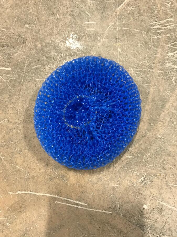

Hallo Joe,
das ist eine gute Initiative, und ich hoffe, dass wir alle hier noch mehr über Schaumbeton lernen können. Mit der Rostbrühe spielst Du wahrscheinlich darauf an, dass die Füllung der Druckpatronen in den amerikanischen Videos aus rostfreien Stahlschwämmen gemacht wird, die Deiner Befürchtung nach trotzdem irgendwann anfangen zu rosten. Hier wären vielleicht Reinigungsschwämme aus Kunststoff eine Alternative.

Hallo Manohara,
den 10l Eimer hab ich schon! Mir fehlt nur noch das “Rohr, aus dem das Schaummittel rauskommt”.
der Tipp mit dem Kunststoffschwamm ist pfiffig!
Die stainless-steel-Schwämme und -Stahlwollen rosten übrigens nicht irgendwann, sondern am nächsten Tag :frowning:
Ich hab zwar schon mit Kunststoffvliesen experimentiert, aber vielleicht waren die tatsächlich zu fein. In einem Aircrete-Video wird gesagt: je feiner, umso besser. Vielleicht ist das einfach falsch!?
