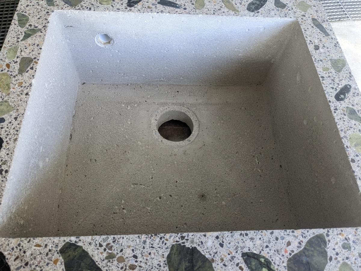

Hallo,
Nachdem ich durch youtube-Videos motiviert mich an die Schalung und das Giessen eines Spülbeckens gewagt habe, brauche ich nun Hilfe, mit was ich die Luftlöcher (ja, ich habe kein Fließmittel verwendet leider) und Poren innen schließen kann (Betonreparatur) .
​​​​​​​Wenn es dann verschlossen und geschliffen ist, wie versiegele ich es dann, dass so wenig wie möglich
Hallo Franse66,
mein Vorschlag wäre, die Löcher mit MARFINO® CONCRETE SURFACE Microzement zu verspachteln und zu schleifen und die Oberfläche dann mit dreimaliger Anwendung der LFC Betonverkieselung zu härten und wasserfest zu machen.
