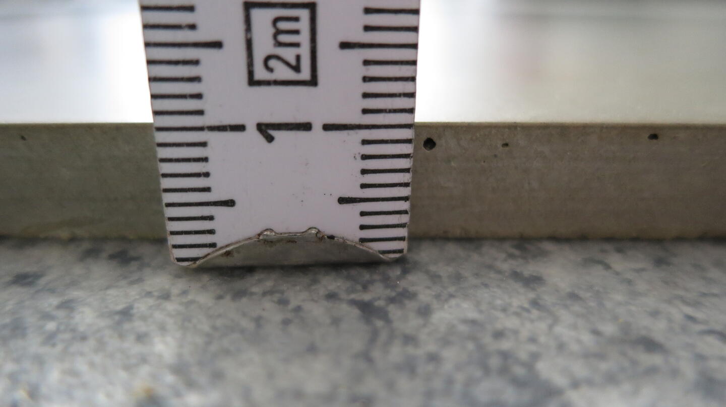

Hallo zusammen,
ich habe solche Versuche bei meinen Betonfliesen 60x30cm gemacht. Auch hier wollte ich wissen, wie dünn ich betonieren kann, ohne Einbußen von Schüsselung oder Stabilität zu befürchten.
Angefangen bei 2mm bis 10mm. Mischung aus Flowstone, Schwindreduzierer, Fließmittel und Estrichkies 0-4 oder Estrichsand. Angemischt mit einem Zwangsmischer. Ich habe legedlich auf der Rückseite eine Glasfasermatte eingelegt, mehr nicht. Die Wassermenge wurde nicht überschritten wodurch die Masse hin und wieder sehr zähflüssig war. Der Estrich war zu diesem Zeitpunkt meistens völlig trocken.
Das Ergebniss: Bei 2-3mm konnte ich die Platte auch, wie bei einer Tafel Schokolade aus dem Kühlschrank, diese durchbrechen.
Ab 5mm war kein durchbrechen von Hand mehr möglich, aber die Schüsselung war enorm, trotz Schwindreduzierer.
Ab 1cm findet bei diesem Mischungsverhältniss, keine Schüsselung mehr statt. Das Ergebniss war super und sehr stabil.
Fazit: Bei dieser Größe ist 1cm perfekt.
PS: Es handelt sich bei den Versuche um eine plane Fliese, ohne Relief.
Hier nochmal die Resultate meiner Versuche
Zu dünn. Hier konnte ich den Beton von Hand abbrechen.
Zu viel Schüsselung. Die Platte läst sich bei 5mm nicht mehr durchbrechen, aber die Schüsselung ist enorm.
Die Bilder die jetzt kommen sind von der Fliese in 1cm Stärke

Hallo Fabian,
ich habe mehere Fliesen angefertigt und festgestellt das die Wassermenge nicht groß überschritten werden kann, weil es sonst wieder zu dieser Schüsselung kommt. Da ich mir die Zutaten selber zusammenstelle (mit einer Wagge), kommt es aber hin und wieder vor, dass die Konsistenz des Betons unterschiedlich ist. Mal läuft er gut und mal eben nicht.Nur sollte man eben nicht mehr Wasser dazugeben. Da die Fliesen in einer Siliconform gegossen werden, hat dies keine großen Auswirkungen auf der Oberfläche. Vielleicht sollte ich die Mischzeit mal mehr im Auge behalten. Wenn man den Dreh raus hat und an die 100 Platten gegossen hat, sollten da keine Unterschiede mehr in der Farbe und Form zu sehen sein. Irgendwie braucht ja alles seine Übung.
