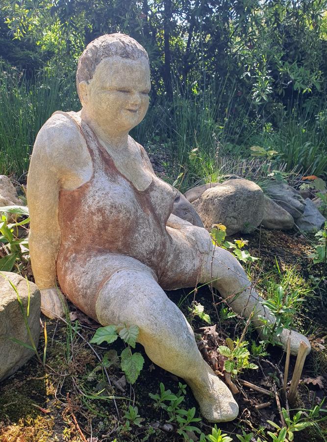

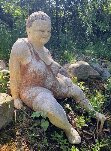

Ich habe den Auftrag für eine große Skulptur (1,8m hoch) erhalten und mein Kunde möchte eine Farbgestaltung wie bei meinem Jungen (siehe linkes Bild). Diese Figur habe ich vor vielen Jahren hergestellt und sie hat immer unter Dach gestanden und hat weder Sonne, noch Regen abbekommen.
Die sitzende Frau habe ich Anfang 2022 hergestellt. Sie ist Wind, Sonne und Regen ausgesetzt und die Farbe sieht jetzt schon sehr angegriffen aus.
Beide Skulpturen sind unbehandelt.
Wie kann ich erreichen, dass sich eine mit schwarzem Pigment und Betonbeize behandelte Betonskulptur nicht so stark verändert? Alterspatina ist erwünscht. Aber man sieht ganz gut bei der sitzenden Frau, dass die Beize ihren Reiz verloren hat. So soll es nicht sein.
Gibt es eine Oberflächenbehandlung, die das Verblassen der Beize verhindert oder stark verlangsamt?

Hallo Andrea,
die Beize ist nicht durch Sonneneinwirkung verblasst, sondern eher durch Wassereinwirkung verwaschen. Du könntest sie z.B. mit Hilfe von
CAPOSIL Betonlack so festigen, dass sie sich nicht mehr auswaschen kann.

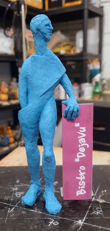

So sieht der Entwurf (aus Plastilin) aus. Die Betonfigur soll “rostig” aussehen. Sie stützt sich auf ein Schild aus rostigem Stahl, in welches der Name der Örtlichkeit eingelasert sein wird.
Hallo Andrea,
schöner Entwurf.

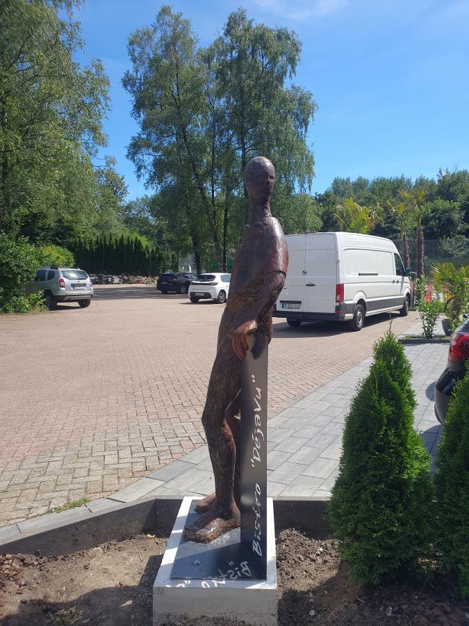

Die Skulptur ist fertig und aufgestellt.
Sie ist 1,80 m hoch.
Sie besteht aus Grumo, ist mit Glasfasermatte armiert (und natürlich Baustahl als Grundgerüst), mit Betonbeize eingefärbt und mit schwarzen und roten Pigmenten akzentuiert. Die Oberfläche ist mit Caposil dreimal eingestrichen - dieser aber dann mit Stahlwolle mattiert (glänzend sah sie schrecklich speckig aus).
Das Schild mit eingelasertem Schriftzug ist aus Cortenstahl und wird in Kürze rostig sein und Figur und Schild gehen eine farbliche Einheit ein.
Sie bekommt noch 2 Bodenstrahler. Einer von vorn auf die Figur, einer von hinten auf das Schild.
Das große “Waldhof”-Schild wird noch entfernt werden. Dann ist sie der alleinige Blickfang.
Ich bin zufrieden!
Dank deiner großartigen Produkte ist es mir möglich solche Arbeiten zu erschaffen, lieber Sven!

Glückwunsch zu deiner Arbeit, diese ist dir wirklich gut gelungen. Vorallem der Rosteffekt ist gut geworden. Ich hatte es erst ohne Pigmente gebeizt aber das wird immer zu hell für Rost.

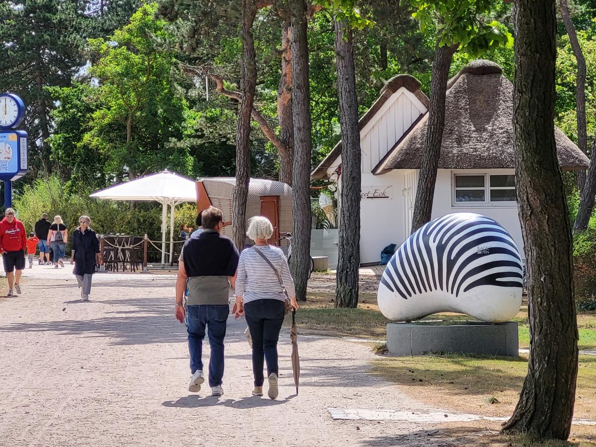

Hab auch deinen Zebrastein am Timmendorfer Strand entdeckt. Der kommt ziemlich gut an, vor allem bei Kindern. Erst Foto mit dem Stein und dann wird das Pflaster auf dem Sockel, auf dem der Stein steht, hochgenommen. :smiley: Die Steine liegen nur noch lose drin und man kann sie einfach wegnehmen.
Gruß David
Hallo Andrea,
wirklich gute Arbeit. Freut mich, dass Du so schöne Sachen aus meinem Beton zaubern kannst.
@David: Ja, mein Zebra steht dort nun schon seit 15 Jahren und wurde noch nie überarbeitet. Dafür sieht es noch ganz gut aus.

  • Ich habe die fertige weiße Skulptur zunächst mit pechschwarzem, in Wasser aufgelöstem Pigment eingestrichen. Danach mit einem feuchten Lappen die erhabenen Stellen etwas abgewischt. Dann Betonbeize drauf und ihr einen Tag zum Wirken gelassen. Danach mit ziegelrotem Pigment stellenweise betupft. So ist diese vielfarbige Wirkung entstanden: Gelbtöne, Brauntöne, Rotschattierungen, schwarze Tiefen.

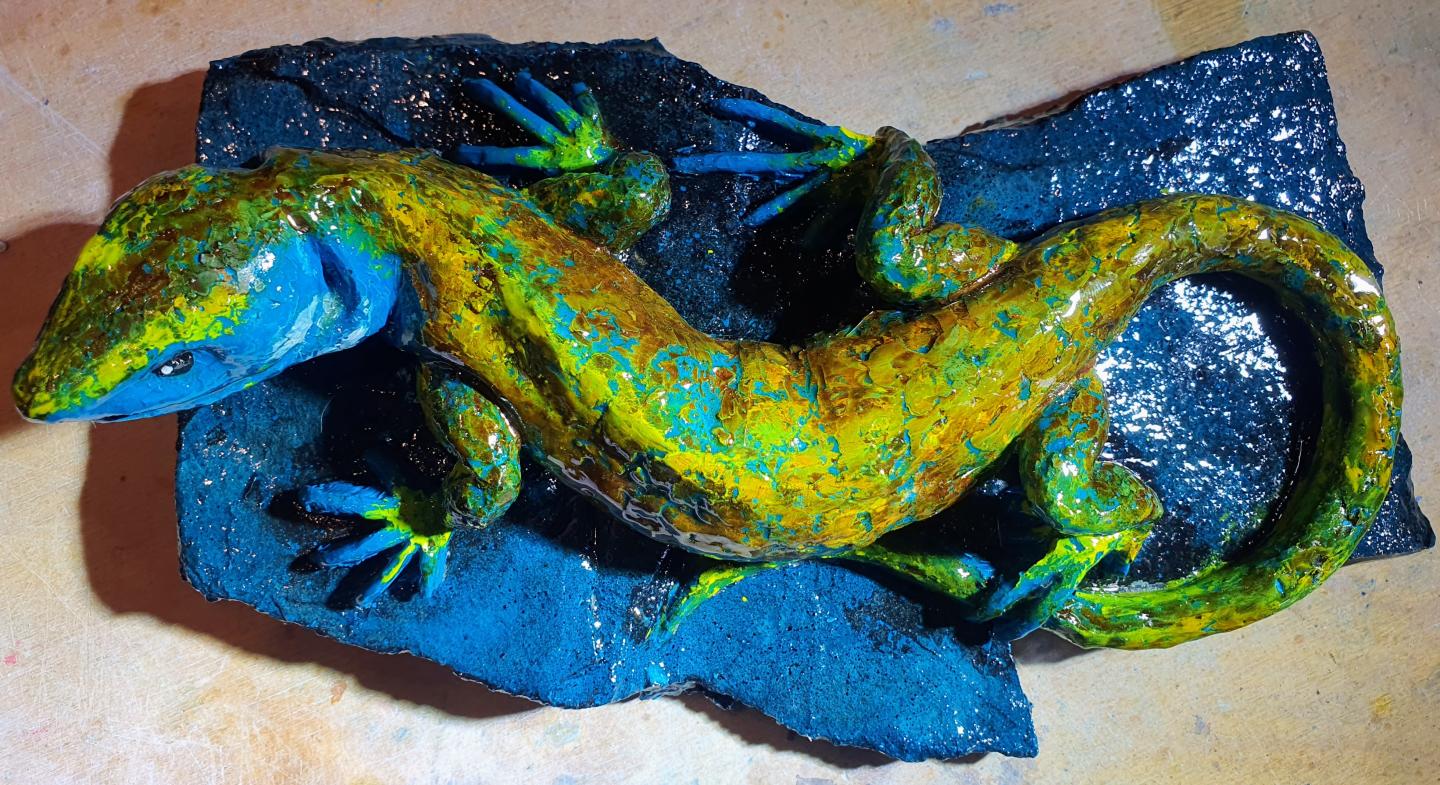

Und nun das nächste Objekt: Smaragdeidechse
Zunächst natürlich in Plastilin plastiziert, Silikonform und so… und dann Abgüsse:
800g Vito eisgrau, eingefärbt mit 1g verkehrsblau, mit Betonbeize braun akzentuiert, mit gelber und schwarzer Abtönfarbe bemalt und mit Caposil lackiert. Jede sieht etwas anders aus - wie immer bei mir.
Hallo Andrea,
es macht wirklich Spaß hier immer wieder tolle neue Werke von Dir zu sehen.
Danke, lieber Sven
Das wäre ohne deine tollen Produkte und die begleitende Beratung nicht möglich! Nur so kann ich mich voll auf meine Kreativität konzentrieren und muss mir nicht ständig Gedanken um die Ausführung machen.
Andrea
