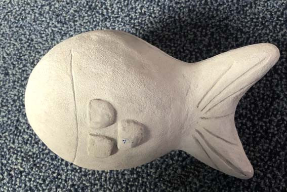

habe von diesem Fisch (Länge 19 cm, Höhe/Tiefe 10 cm) habe ich eine 2-teilige Silikonform (mit Gipsstütze).

Gogolit Design II ist einfach ein Traum!! Sowas von fein hatte ich nicht erwartet. Sehr gut zu verarbeiten - ich bin begeistert. Nach 2 Tagen kann man das Ergebnis noch sehr gut bearbeiten/schleifen, ist also noch ziemlich “weich”. Wie lange dauert es, bis endgültige Härte erreicht ist?
