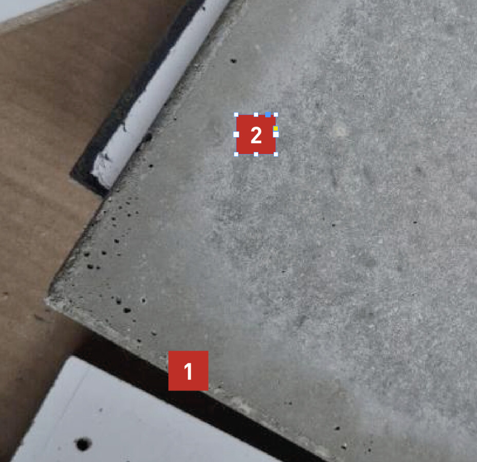

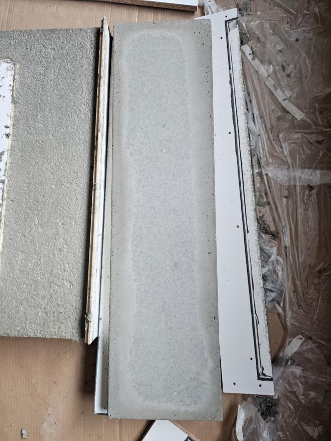

Ich habe meine Küchenarbeitsplatte aus Beton gegossen. Dabei hab ich bereits die zwei kleineren Teile ausgeschalt. Beide weisen dabei im Innern der Kontur eine weissliche Verfärbung auf (Grösse der gesamtem Platte minus ein wenig Randabstand). Bei der Testplatte ist dies nicht aufgetreten und hab auch an der Mischung nichts geändert. Diese setzt sich zusammen aus: Hochleistungsbeton selbstverdichtend vom Baumarkt mit Zusätzen von Flup, Microsilica, Dichtmilch & Glasfasern. Armiert wurde mit einem Kunststoffnetz und Eisen. Habt ihr irgend eine Idee, woher das kommt bzw. wie sich das entfernen lässt? Hab bereits was über Ghosting gelesen, bin mir aber nicht sicher, ob das wirklich zutrifft. Danke für jegliche Tipps und Tricks. Gruss Lucio

ich vermute es geht Dir um die Erscheinung bei der 2?
Deine Platte ist geschüsselt, dazu findest Du hier im Forum reichlich Informationen. Es haben sich bei der Hydratation die Randbereiche in der Form vom Formenboden abgehoben, dadurch kommt es dann unkalkulierbar zu Ausblühungen, das Bild wird sich noch mildern, verschwinden wird das nicht.
Mögliche Abhilfe besteht in vorsichtigem Schleifen, auch dazu kannst Du Dich hier im Forum belesen. Solltes Dir um die weißlichen Erscheinungen bei “1” handeln wäre erstmal zu klären, womit Du die Form abgedichtet hast?

hi lucio. die drei bausteine beton, schalung und trennmittel entscheiden über die qualität deiner betonoberfläche. kann es sein, dass du in deiner schalung die mittig fehlenden zementleimschichten gefunden hast nach dem entformen ? oder waren die formen tiptop sauber und frei von anhaftungen nachher ? ausblühungen durch schüsseln sehen anders aus und entstehen im randbereich, welcher frühen kontakt zur umgebungsluft hat. ich sehe hier eher ein beim befüllen der formen zu den seiten verdrängtes trennmittel mit den entsprechenden folgen für die oberflächenqualität. welches trennmittel hast du gewählt ? wie aufgetragen ? wie die formen befüllt ? alles relevant sorry. lieben gruß aus dortmund.
