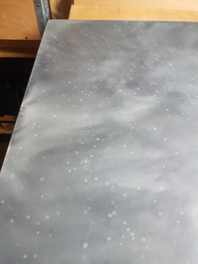

Moin allerseits,
ich habe mir einen Beistelltisch aus Gogolith Design 2 betoniert mit weißen und schwarzen Pigmenten vermischt.
Nun habe ich auf der Oberfläche weiße Punkte die ich auch mit Raso nicht wegpolieren konnte.
Woher stammen diese weißen Punkte und bekomme ich die irgendwie weg?
Hallo Philipp,
die Flecken stammen sehr wahrscheinlich von einem unzureichenden Mischen des Betons und sind nicht nur rein oberflächlich. Leider habe ich in diesem Fall keinen Tipp, wie man sie beseitigen könnte. Es wäre auch denkbar, dass die Ursache in einer verunreinigten Gussform bzw. zu viel Trennmittel liegt. Dann müsstest Du es einfach mal mit einem 1000er Schleifpapier versuchen. Polieren allein geht nicht tief genug.
