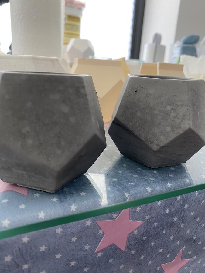

Hallo zusammen,
ich verwende zum Einfärber meines Betons das “Flüssigpigment für Beton Typ PL83 pechschwarz”. Bei meinen ersten Versuchen habe ich sehr damit gute Ergebnisse erzielt. Die Oberfläche war einheitlich durchgefärbt. Seit einigen Wochen bekomme ich weiße Flecken an der Betonoberfläche und kann mir nicht erklären woher diese kommen. Im folgenden beschreibe ich meine bisherigen Versuche wieder eine fleckenfreie Betonoberfläche zu bekommen.
Mein Grundsetup:
  • Mörtel: Cement All von Rapid Set
  • Pigment: Flüssigpigment für Beton Typ PL83 pechschwarz
  • Mischungsverhältnis: 325g Cement All : 1g Pigment : 60g Wasser
  • Gussform: Silikon (Smooth On Mold Max 14NV)
  • Anmachbehälter: Gipsbecher vom Mörtelshop
  • von Hand mit der Kelle angemischt
Versuch 1:
  • extrem wenig Wasser
  • Ergebnis: immer noch Flecken
Versuch 2:
  • sehr viel mehr Wasser
  • Ergebis: immer noch Flecken
Versuch 3:
  • gefiltertes Wasser
Versuch 4:
  • kalter Wasser
  • immer noch Flecken
Leider gehen mir die Ideen aus warum diese Flecken entsehen. Vor ca. 4 Wochen hatte ich noch eine fleckenfreie Oberfläche mit dem hier bschriebenen Grundsetup.
Über Tips/Hinweise/mögliche Ursachen würde ich mir sehr freuen.
Viele Grüße,
Riko Schmidt
Hallo Riko,
zu dem Cement All von Rapid Set kann ich leider nicht allzu viel sagen. Soweit ich weiß, ist es ein Fertigmörtel auf Basis von CSA-Zement. Ich habe ihn vor vielen Jahren mal ausprobiert und fand ihn nicht schlecht. Er wir in den USA hergestellt und ist deshalb für meinen Geschmack übermäßig teuer, wenn man ihn hier in Deutschland kaufen will. Es gibt hier vor Ort mit dem VITO PIANO eine sehr viel preisgünstigere Alternative, die technisch gesehen mindestens geleichwertig und für Deine Zwecke sogar noch besser geeignet sein dürfte. Aber jetzt zu den Flecken: Flecken dieser Art sind mir im Zusammenhang mit CSA-Mörteln schon mehrfach begegnet, und es ist für mich auch noch nicht abschließend geklärt, wo genau die Ursachen liegen. Lies Dir dazu auch mal diesen Beitrag und diesen Beitrag durch. Aktuell bin ich sicher, dass wir mit dem VITO® PIANO Feinbeton grau und dem VITO® PIANO Feinbeton eisgrau zwei Mörtel haben, bei denen es keine Probleme mit derartigen Flecken gibt. Das könntest Du einfach mal ausprobieren. Ansonsten kannst Du auch mal bei dem Hersteller von Cement All anfragen, was er dazu meint, und es uns hier berichten.
