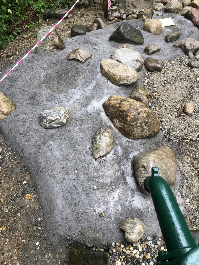

Hallo in die Runde,
Wir haben aus Transportbeton vom Werk einen Bachlauf modelliert. Die Oberfläche ist jetzt relativ rau und ich würde sie gerne mit einem feineren Beton/ Putz verputzen. eventuell mit Schwammbrett das Finish ausarbeiten. Ein heller Beton/Putz plus Pigmente( verschiedene Farben)ist angedacht, so Richtung Sandsteinoptik.
Der Bachlauf muß nicht wasserdicht sein. Er wird von einer Schwengelpumpe aus einer Regenwasser Zisterne gespeist.
Das ganze ist ein Wasserspielplatz in einer Schule.
Könnt ihr mir da einen Beton empfehlen ?
Grüße aus Freiburg​
Hallo Michu,
für so etwas gibt es FIFI® Fugen- und Feinschichtmörtel weiß​. Zum Einfärben kannst Du zementechte Pigmente​ nehmen.
Alles klar! vielen Dank.
