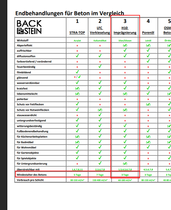

ich habe im Außenbereich meine Poolumrandung mit Plan B Bodenbeton gestaltet und möchte es anschließend mit H10 Betonimprägnierung final behandeln.
Wann kann ich den frühstens mit der Betonimprägnierung starten? Ich wollte hier nicht zuviel Zeit vergehen lassen, um eine Fleckenbildung zu vermeiden.
Danke und Grüße,
Christoph

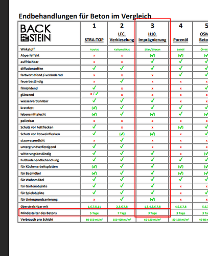

okay habe die Antwort eben in der Vergleichstabelle gefunden ​
