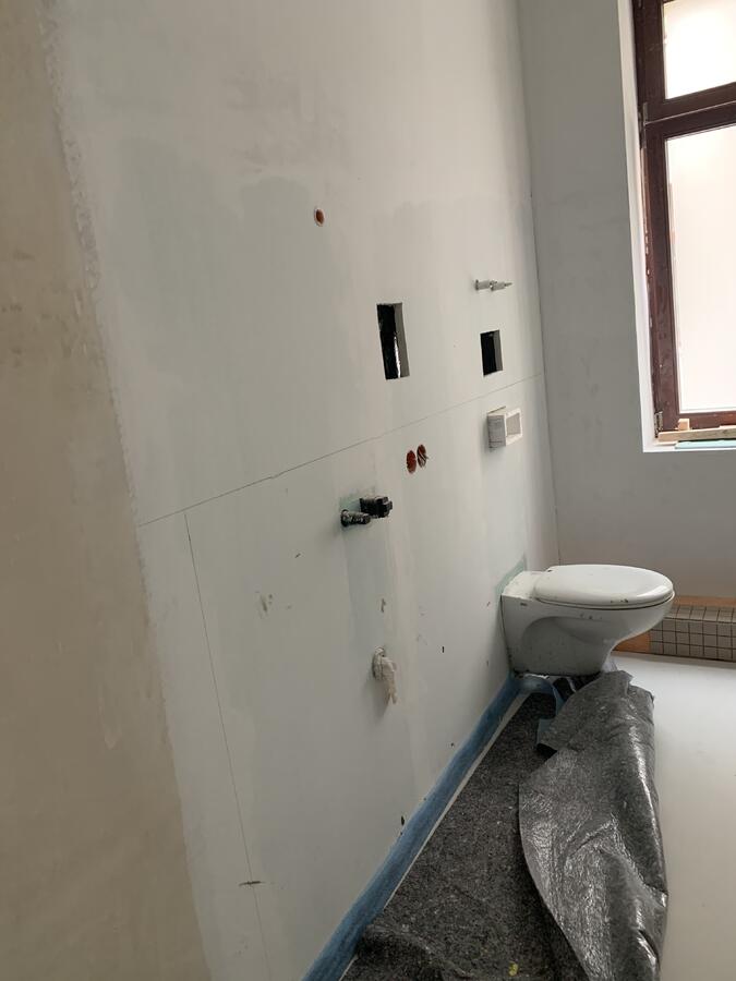

habe meinen Boden im Bad mit Basil (hellgrau + Extra weiße Pigemente) gegossen. Nun möchte ich noch die Wand in einer Betonoptik anstatt zu Fliesen. Um
den gleichen Farbton wie den Boden zu bekommen würde ich gerne Basil aufspachteln. Würdest du dazu raten oder wegen der einfacheren Verarbeitung eher zu Marafino Microzement?

ich würde an der Wand auf jeden Fall den MARFINO® CONCRETE SURFACE Microzement vorziehen, weil er viel einfacher zu spachteln und zu schleifen ist als ein standfest eingestellter BASIL. Außerdem ist er komplett kornlos, so dass beim Schleifen keine Körner sichtbar werden wie bei BASIL. Für den Farbton brauchst Du dann voraussichtlich eine geringe Menge Zementechte Pigmente Typ 360 tiefschwarz. Das müsstest Du vorher ausprobieren.
