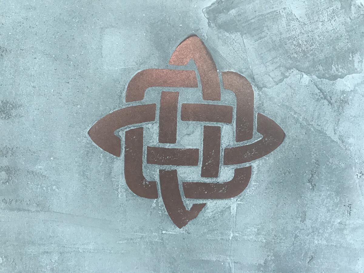

Hallo liebe Betongemeinde! Marfino ist ein absolutes Topprodukt! Danke an Sven für die tollen Tips! Anbei meine vorläufigen Ergebnisse: Marfino mit Kupferintarsien. Grüße
Hallo Olli,
Sehr cool! Und danke für das Lob.

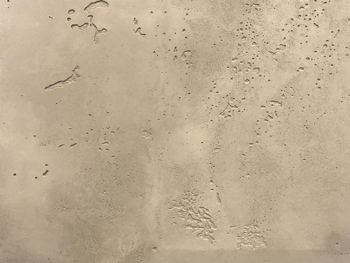

Moin liebe Betonfreaks!
Ich wollte euch an meinem Projekt mal teilhaben lassen: Basil an den Wänden!
liebe Grüße und gutes Durchhalten ???
Servus Martin,
ich hab dazu viel experimentiert, ich fasse mal kurz zusammen, wie ich diese Ergebnisse jetzt bekommen hab:
  1. Thema Zahnspachtel: Anfangs habe ich den Basil mit der Zahnspachtel aufgetragen und im Anschluss mit einer Venezianerkelle geglättet. Hab das aber schnell aufgegeben… man kommt in zeitliche Bedrängnis: Auf den Rigipsplatten trocknet der Basil arg schnell an. Jetzt trage ich den Basil direkt mit der Venezianerkelle auf. Wird nicht überall hundertpro gleich dick, aber das hat auch was, denn… (punkt2)
  2. Folienwahl: Ich hab mit vielen Folien experimentiert. Anfangs war es ein Drama, Je größer die Fläche ist und damit die Folie, umso mehr neigt sie beim Trocknen zum Verziehen, was Wellen im Beton hinterlässt. Ich hab jetzt eine relativ dicke PE Folie genommen, die ich vor dem Auftragen mit Wasser besprühe und dann in den Basil lege.
  3. Andrücken: Am besten funktioniert das bei mir mit einer Schaumstoffrolle. Andrücken und danach mit einem Kunsstoffspachtel die Luft unter der Folie soweit entfernen, wie man will. Je mehr glatt gedrückt wird mit dem Spachtel, umso weniger "Nester"gibt es später. Durch das Walzen bekommst du die Dicke des Basils relativ homogen hin.
  4. Stellmittel und Additive: Zuerst hatte ich es mit Betonverzögerer probiert, den Basil etwas länger verarbeiten zu können. Meiner Meinung nach heben sich allerdings die Wirkungen von Wisko und Stellmittel auf, bzw. verstärken sich, sodass der Beton schneller härtet. Ich rühr auch immer nur kleine Mengen von 2kg an. Das reicht für eine Fläche von ca. 90X70 bei mir. Wisko mache ich nach Gefühl rein, zuviel und es wird nicht gut streichfähig, zuwenig und der Basil läuft dir die Arme runter. Bei Dachschrägen habe ich etwas mehr wisko genommen. Ab einem gewissen Punkt des Erhärtens wird der Basil bei mir auch wieder zu hell an der Wand, daher bring ich ihn relativ flüssig auf die Wand.
  5. Folie an der Wand lassen: Ich hab für mich rausgefunden, das ich die Folie über Nacht, mindestens aber 10 Stunden drauf lasse. Wenn du die Folie früher entfernst, wird die Oberfläche schön matt, ab ca. 10 Stunden wird es, bei mir, seidenmatt mit einem leichten Glanz. Das gefällt mir persönlich besser. Die Stöße hab ich mit Kreppband zwischen den einzelnen Folienschnitten abgeklebt. Dadurch werden sie matt und rau und etwas dunkler.
So far, so good!

Hallo Olli,
eine wirklich gelungene Arbeit. Die Oberfläche sieht aus wie aus einen Guss. In welcher Stärke hast du denn den Basil aufgetragen? Ich könnte mir an den Stößen auch eine schöne Schattenfuge vorstellen.
An sehr alten Gemäuern arbeitet man sehr häufig mit Holzzierleisten, die in die frische Masse eingedrückt werden und so ein 3 dimensionales Gesamtbild ergeben. Das selbe könnte ich mir auch für deine Wand vorstellen. Vorrausgesetzt man hat genug Aufbau.
Hi Dave,
das mit der Schattenfuge habe ich ausprobiert, der Aufbau vom Basil an der Wand ist letztendlich unter 1mm. Mit der Schattenfuge muss man halt dann immer abwarten, bis ein Feld trocken ist und dann direkt anstoßen. Aber sieht auch gut aus, ich mach davon morgen mal ein foto. Ich hatte auch holzleisten eingedrückt, aber bei dem geringen aufbau ist es nicht schön geworden, bzw. hat sich zu viel Basil vom Untergrund gelöst.
Ja, ohne Aufbau ist das nichts halbes und nichts ganzes.
Hallo Olli,
das ist schon irre. Da sitzt man hier und berät tagein tagaus Leute, wie meine Betonmischungen anzuwenden sind, und plötzlich kommt einer (Du) daher, der überhaupt keine Beratung braucht, sich selbst in das Material hineinfuchst und dann so etwas cooles abliefert. Absolut genial.
Hallo Olli,
Muss ich diesen Thread nochmal nach oben holen. Das ist extrem cool mit den Intarsien, aber wie ist das gemacht ?
