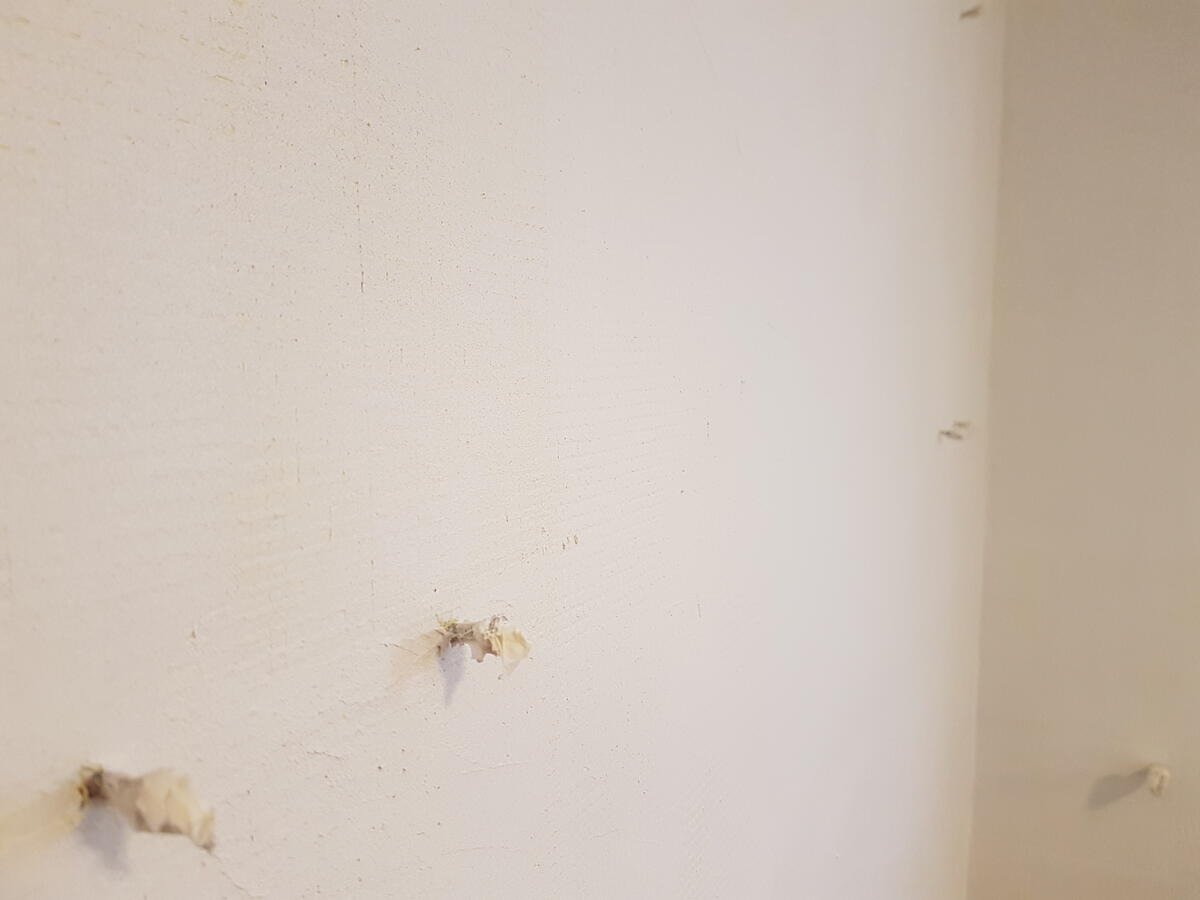

Eine teils freistehende Wand (70 x 250cm) hat das “Vergnügen” von mir designiert zu werden. Ich lebe in einer Mietwohnung und besagte Wand hat Rauhfaser und Dispersionsfarbe darauf, dieses soll so bleiben. Nur für den Fall der Fälle, daß der Urzustand wieder gegeben ist ohne großes TamTam.
Habe von Viva 5kg Beton für Kreative (hoffe es ist ok das es kein Produkt aus dem Mörtelshop ist) geschenkt bekommen. Zwei Klekse habe ich probeweiser gemacht und es hält sehr fest auf der Wand und nur mit dem Spachtel und ordentlich Gewalt runter zu bekommen. Der Putz ist ok, was ja zuerst meine Befürchtung war das der mit runterkommt.

Hallo Nadja,
wenn das auf einem kleinen Teilstück funktioniert hat, dann kann es auf einer größeren Fläche trotzdem in die Hose gehen. Es wäre zur Vermeidung von Rissen und Ablösungen sicherer, die Tapete erst einmal dünn mit KLEMO® Marmorkleber zu überspachteln und darin ein Panzergewebe einzulegen. Dann hast Du für die weitere Gestaltung einen rauen und tragfähigen Untergrund. Hier mal ein Bild von meinem Badezimmer, das ich gerade in dieser Art mit KLEMO (direkt auf die Fliesen) gespachtelt habe, um danach mit MARFINO® CONCRETE SURFACE Microzement ein fugenloses Bad zu gestalten.
Das Aufrauen der Tapete wäre völlig überflüssig. Was Du mit Staubschutz meinst, habe ich leider nicht verstanden. Die Oberfläche staubt nicht, zumindest nicht mit KLEMO. Du kannst die Arbeit fortsetzen, wann immer Du willst. Die Firnis würde ich, wenn überhaupt, nur für die Farbgestaltung am Ende einsetzen.

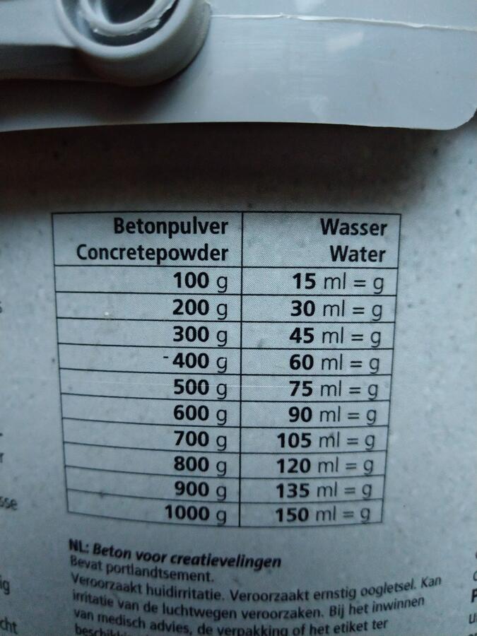

Habe da noch eine Frage es geht um die Mengenberechnung: Bei Eurem Rechner bin ich nicht fündig geworden oder doch zu Blond.
Die Fläche beträgt ca. 140cm x 40cm x 3mm. Die 3mm Stärke rühren von einem Sicherungskasten der genau 3mm hervorsteht (vor dem hässlich nötigen Ding hängt später ein Spiegel).
Unten ist die Tabelle… Mit dem übrigen Rest könnte ich mir weitere Arbeiten vorstellen, eventuell einen Gegenstand mit Epoxidharz, vielleicht eine Tischleuchte und oder… In jedem Fall wäre auch hier entsprechender Schutz bzw. Imprägnierung nötig, aber das sind noch Werke in weiterer Zukunft und oder vielleicht ein neuer Thread nötig…
Hallo Nadja,
bei normalem Beton kannst Du davon ausgehen, dass 1 m³ etwa 2300 kg wiegt. Es gibt aber natürlich auch leichtere und schwerere Mischungen. Den Beton, den Du jetzt hast, kenne ich ja leider nicht, also kann ich auch nicht mehr dazu sagen.
