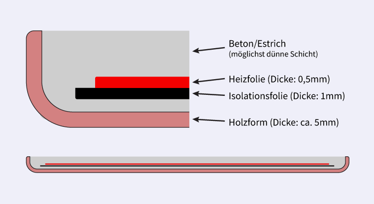

Die ca. Wärmeplatten sollen 40x40cm groß werden, die Höhe möglichst gering. Der Aufbau einer solchen Platte ist in der Skizze umrissen, im Grunde handelt es sich um eine relativ dünnwandige (ca. 5mm) Holzform, die mit Estrich gefüllt wird und Teils des Endprodukts ist, alternativ werde ich versuchen, die gegossene Platte aus ihrer Form zu lösen und ohne selbige zu verwenden.

ich denke, das jeder ganz normale Beton die von Dir benötigten thermischen Eigenschaften besitzt. Entscheidend ist in Deinem Fall wohl eher die geringe Wandstärke, die es nahe legt, einen hochfesten Beton zu verwenden. Mein Vorschlag für Dein Projekt wäre der TURBO 20 Vergussmörtel schnell grau (hier ein unabhängiges Testvideo zu diesem Produkt).

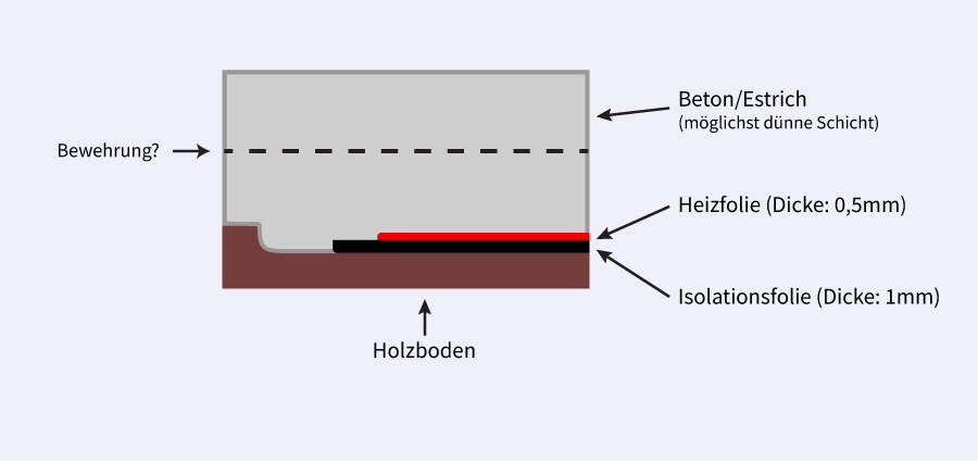

leider muss ich das Ganze über die bereits vorhandenen Heizfolien realisieren. Aber dann würde ich wohl das Design ändern und der Betonplatte eine Art Holzsockel spendieren, sodass die Folienelemente ganz unten am Boden ruhen (siehe Skizze). Was meinst Du, wie dick sollte ich die Platte minimal werden? Ich würde zusätzlich auch gerne noch mit einer Bewehrung spielen, weil das die Wärmeleitfähigkeit nochmal erhöht. Welche Produkt empfiehlst Du da? Verändert eine Bewehrung denn auch die benötigte Minimaldicke der Platte? Danke für die tolle und so schnelle Unterstützung!

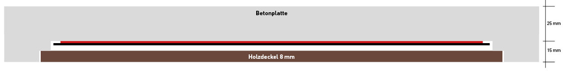

Ich würde da konstruktiv aber noch etwas anders rangehen:
Den Holzdeckel kannst Du Verkleben, das macht am wenigsten Aufwand. Dann noch ein paar Filzgleiter und gut ist
ja, Danke, den Verbund mit Holz werde ich mir aus dem Kopf schlagen und auch die Berücksichtigung der Dehnung der Heizfolien bei Wärme ist wichtig. Dein Entwurf ist deutlich ökonomischer als meiner. Einziger Wermutstropfen: meinst du wirklich dass die Platte so dick sein muss? Hatte auf eine Dicke von max.12-15mm gehofft, weil sonst das Aufheizen so lange dauert und das Ding sauschwer wird.
12-15 mm inkl. Heizfolie?
Wie groß ist die denn eigentlich? .. bzw. wie groß hast Du Die Platte geplant bzw. welche Belastungen sollen ausgehalten werden?
… Die Platte wird nur 38x35cm groß. Heizfolie + Isofolie sind zusammen ja nur etwas über 1mm dick. Von der Belastung her bin ich unsicher: im Normalfall sitzt die Person ja und die Füße stehen entspannt auf der Platte – aber wenn dann mal jemand aufsteht und vorher seine Füße nicht von der Platte nimmt, dann kann ja schonmal das ganze Körpergewicht draufkommen; und natürlich wäre es insgesamt auch schön, wenn man sich einfach so draufstellen könnte, um im Stehen zu arbeiten.
Mindestdicke kann Sven deutlich besser beantworten, vom Bauch her würde ich nicht unter die 25 mm Überdeckung gehen. Und ich würde auf jeden Fall nach Festlegung eine zwei drei simple Platten aus dem Material Deiner Wahl gießen und Belastungstests machen. In dem Zuge kannst Du auch gleich probieren (mit unterschiedlich breiten Latten z.B.), wie breit Du den Rand machen mußt damit das Ganze funktioniert.
wenn Du den TURBO 20 Vergussmörtel nimmst, dann sollten 20 mm Wandstärke für den Beton ausreichen. Damit wiegt Deine Platte dann unter 7 kg. Ob die Platte durchbricht, wenn man sich daraufstellt, hängt nicht nur von ihrer Dicke und Festigkeit ab, sondern auch von ihrer Lagerung. Deshalb würde ich Dir empfehlen, eine dicke Moosgummiplatte darunter zu kleben, mit der sie dann am Fußboden aufliegt. So wird es schon sehr schwierig sein, sie noch durchzubrechen, indem man sich daraufstellt.
