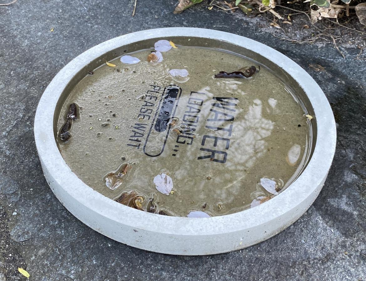

Vor einigen Wochen habe ich eine Vogeltränke aus günstigem Bastelbeton gegossen. Die Form ist ein schlichter Teller mit etwa 25 cm Durchmesser.
Nach dem Aushärten habe ich auf den Tellerboden einen Schriftzug gemalt und anschließend nur den Tellerboden mit Epodex Eco Resin beschichtet, um die Bemalung zu schützen.
Die Vogeltränke steht nun seit etwa vier Wochen im Freien. Inzwischen haben sich am Tellerrand an zwei Stellen feine Haarrisse im Beton gebildet. Außerdem ist die Eco-Resin-Beschichtung auf dem Tellerboden gelblich geworden.
Da ich gerne einen neuen Versuch starten möchte, bin ich auf dieses Forum gestoßen und hoffe auf Empfehlungen von euch:
  • Welcher Beton bzw. Mörtel eignet sich eurer Meinung nach am besten für eine Vogeltränke im Außenbereich?
  • Welche Beschichtung oder Versiegelung eignet sich zum Schutz der Bemalung im Außenbereich?
Vielen Dank schon einmal für eure Tipps und Erfahrungen!
Hallo NicoleR,
für so eine Vogeltränke ist VITO® PIANO Feinbeton grau oder auch VITO FORTE (weiß) ​perfekt. Als Versiegelung nimmst Du am besten
CAPOSIL Betonlack. Der vergilbt nicht und ist extrem robust.
