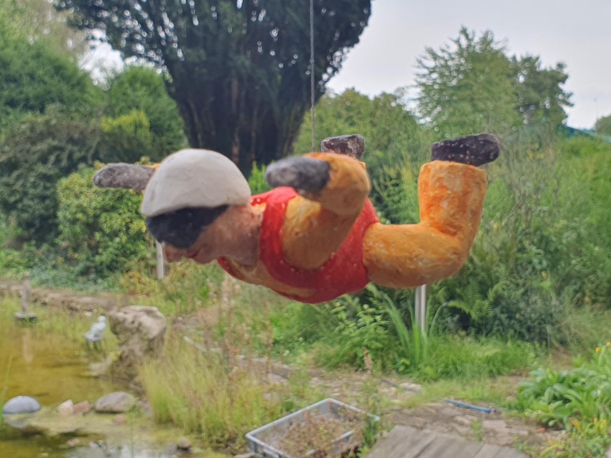

Mit großer Freude habe ich den letzten newsletter gelesen. Vito spezial!! Perfekt für meine kleinen Betonfiguren!!! Ich habe trotz ausgefuchster Silikonformen einigen Ausschuss durch abgebrochene Teile. Außerdem ist es nicht leicht die Gussnähte so zu bearbeiten, dass man diese dann nach der Farbgestaltung mit Acrylfarben nicht sieht.
Meine Frage: Kann ich Figürchen aus Vito spezial mit Acrylfarben bemalen? Bleibt diese dauerhaft haften?
Dieser Fallschirmspringer ist mit Vito (normal) gegossen und mit Acrylfarben lasierend (wasserverdünnt) bemalt.
Hier die “Sonnenanbeterin” - ebenfalls in Vito (normal) gegossen und mit Acrylfarben bemalt.
Neugierige Badefrau
Vito (normal), Acrylfarben
In dieser und der “Sonnenanbeterin” steckt ein 10mm-Alurohr. So kann sie auf einen Sockel oder auch auf eine Stange im Garten gesteckt werden.
Hallo Andrea,
an den Fotos von Deinen Werken hab ich immer wieder Spaß. Du kannst dafür gut den neuen VITO SPEZIAL nehmen und auch das Anmalen mit Acrylfarbe beibehalten wie vorher.
Schade, dass ich vor kurzem so viel Vito bestellt habe. Aber mal schauen…dann sehen wir schon.
Macht es eigentlich Sinn meine Figuren dann auch noch zu hydrophobieren? Hält die Farbe dann noch besser über den Winter?
Ach ja - danke für deine schnelle Antwort!
Hallo Andrea,
nein, wenn Du schon eine Farbanstrich drauf machst, dann bringt die Hydrophobierung nichts.
Ist denn ein anderer “Anstrich” sinnvoll?
Hallo Andrea,
Du hast ja schon einen Farbanstrich, das reicht. Allerdings musst Du mal prüfen, ob die Wetterbeständigkeit der Farbe zu sehr leidet, wenn Du sie, wie Du beschreibst, stark verdünnt als Lasur verwendest. Dann kann evtl. eine zusätzliche Schutzschicht aus STRA-TOP Betonversiegelung hilfreich sein. Es ist immer gefährlich, die Produkte nicht so zu verwenden wie vom Hersteller beabsichtigt. Aber wenn etwas funktioniert, dann kann man es natürlich auch weiterhin so machen.
