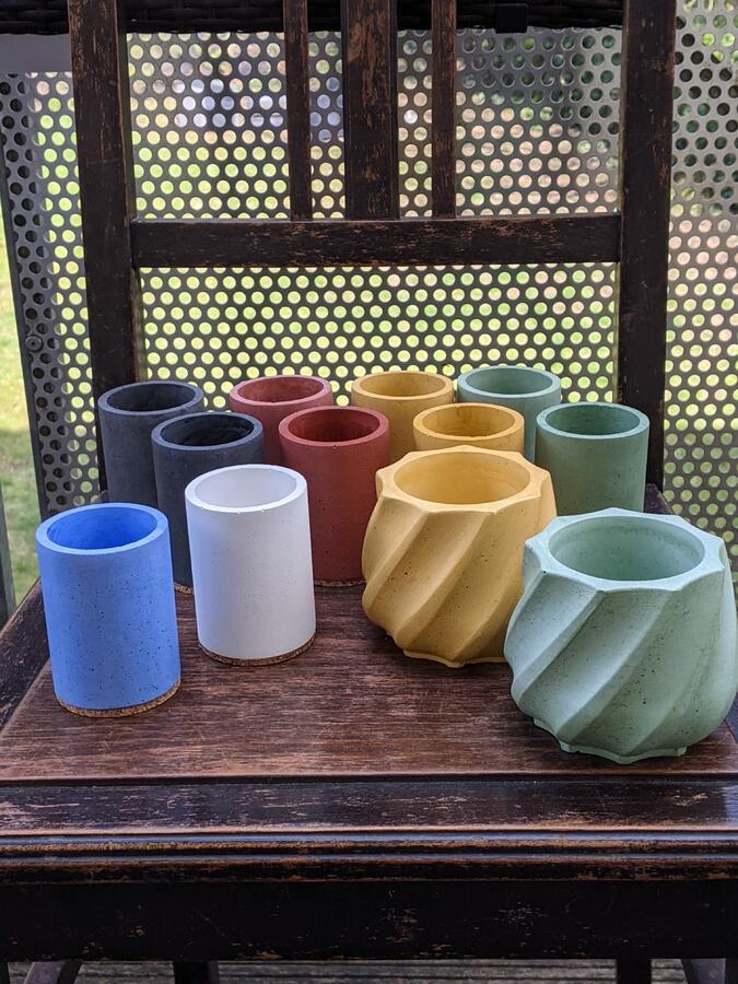

ich habe bislang nur mit dem VITO Piano weiß gearbeitet und war sehr zufrieden. Ich hätte mir manchmal gerne eine etwas längere Verarbeitungszeit gewünscht aber Ausschalen nach 2h ist super. Jetzt ist mein Vorrat aufgebraucht und ich habe gesehen, dass es die (neue?) Version “eisgrau” gibt. Beim VITO Piano weiß steht, dass man für Farben besser den eisgrauen nutzen soll. Grundsätzlich will ich aber auch die Möglichkeit haben weiße Objekte zu gießen.
Jetzt meine Frage: Hat jemand mal Beispielfotos wie sich eisgrau im Vergleich zu weiß mit Farbpigmenten verhält?
Hier mal ein Foto von dem was ich mit VITO Piano weiß + Eisenoxidpigmenten erreichen konnte. Eigentlich bin ich zufrieden aber ich hätte gern intensievere Grün- und Rottöne.

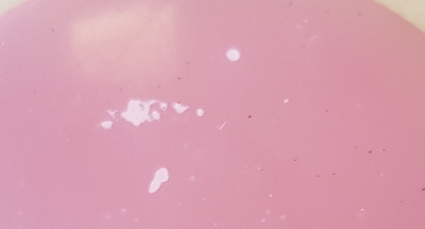

der Hinweis, dass man VITO® PIANO Feinbeton weiß besser nicht mit bunten Farbpigmenten mischen sollte, geht auf die Tatsache zurück, dass es dabei zu weißen Flecken kommen kann. Das kann dann im Extremfall so aussehen:
Die Flecken sind keine Verfärbungen, sondern lediglich Stellen, an denen man kein Pigment sieht. Die Ursache liegt in dem enthaltenen weißen CSA-Zement, der bekanntermaßen dieses Problem hat, dessen Hersteller aber derzeit keine Lösung anbieten kann. Das ist Stand jetzt (Mai 2021), und es wird in Zukunft sicher eine Lösung dafür geben. Nur weiß ich noch nicht wann.
Falls man nicht gerade einen schneeweißen Beton haben will, ist man mit VITO® PIANO Feinbeton eisgrau eher auf der sicheren Seite, ohne dass es ansonsten merkliche Unterschiede gibt. Wenn Du allerdings bisher mit dem VITO PIANO weiß gut zurechtkommst und kein Problem mit Flecken hast, dann kannst Du ihn natürlich einfach weiterverwenden, denn das ist an sich eine wirklich gelungene Rezeptur.
