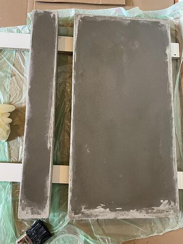

Verfärbung des Betons an Rändern der Schalung, wo die Silikonfuge war
Hallo zusammen, ich habe eine Arbeitsplatte aus Estrichbeton und 5% Zement Zuschlag gegossen. Die Platte ist auch gut rausgekommen. Nur sieht man leichte Verfärbungen am Rand der Platte da, wo die Silikonfugen waren. Teilweise gehen allerdings die Verfärbungen bis zu 5 cm nach Innen.
Ich habe Profiline Sanitärsilikon der Firma Pronova genommen. Können die Verfärbungen vom Silikon kommen oder kommt eine andere Ursache infrage?
Über Hinweise bin ich sehr dankbar! Das Bild ist direkt nach dem Auftragen der Imprägnierung entstanden. Da sieht man die Unterschiede besonders gut.
Hallo Gopher27,
ja, das sind Verfärbungen, wie sie typischerweise durch säurehaltiges Silikon entstehen. Du solltest säurefreies Silikon verwenden, am besten das MOLLYPUT.
