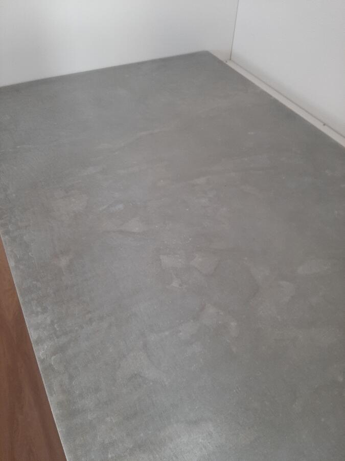

Weiters wollte ich mich erkundigen, wie das Polierpulver für eine möglichst schöne Oberfläche (Mobydur) zusammengesetzt ist. Ich hätte gerne eine relativ gleichmässige Betongraue Fläche, und ich denke, dass hier noch Potenzial besteht. Hatte nach dem Entformen das Werkstück mit lricht verunreinigten Zementstaub)Plastiksäcken eingewickelt, und jetzt ist die Oberfläche ungleichmässig marmoriert.

Lass uns doch hier mal ein Bild von der marmorierten Oberfläche sehen, die Du beschreibst. Für mich klingt das so, als könne es auch ganz gut aussehen, wenn Du die Platte so lässt.
Danke für die Antwort, hier ein paar Bilder. Bei der Oberfläche würde ich schon gern noch was machen.

Ok, das sind die Bilder der Platte mit den Aussparungen, eine Woche vorher hab ich diese Platte betoniert, bei der die Marmorierung an der Oberfläche wie angesprochen verbesserungswürdig ist. Beide Platten sind in der selben Küche und sollten einheitlich aussehen.
