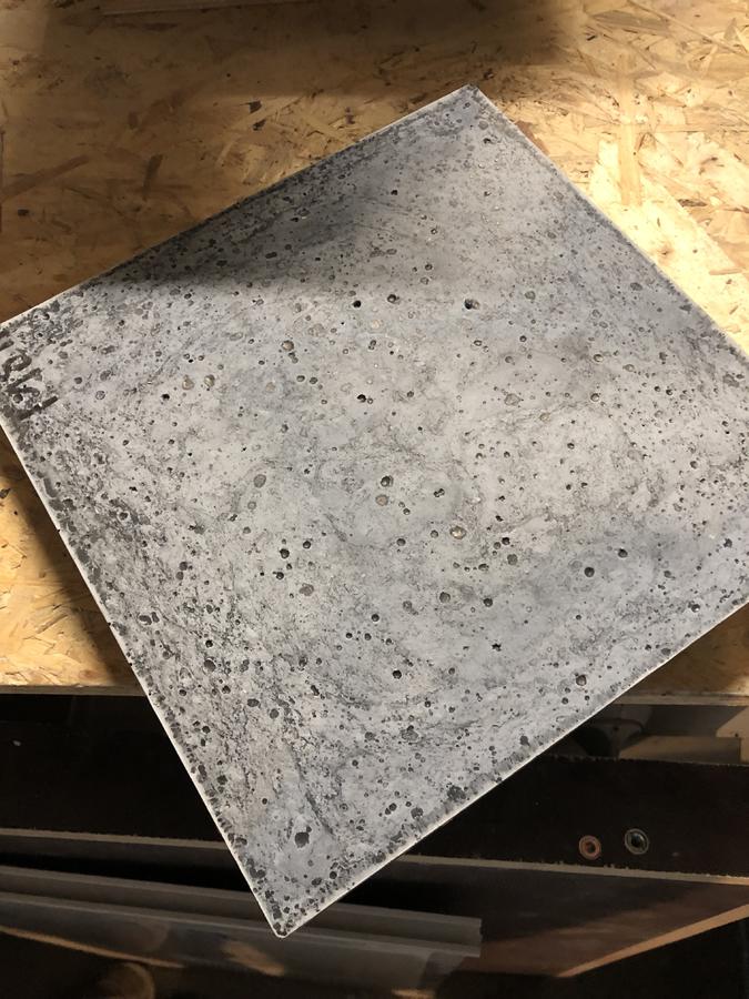

Guten Tag,
ich habe 2 Test mit dem PL83 gegossen.
Meine Erwartung war, eine homogene dunklere Platte.
Das Ergebnis ist, eine sehr kunstvolle Marmorierung.
Auf die gesamte Zementmenge gesehen ist der PL83 Anteil bei 8%.
Des Weiteren ist Schwindreduzierer und PLC 001 im Beton enthalten.
(Auch bei einem Anteil von nur 4% pro kg Zement, ergibt sich das gleiche Phänomen.)
Kann das Ergebnis (siehe Bilder) an einer Unverträglichkeit zwischen verschiedenen Zusätzen liegen?
Auf den anderen Bildern ist ein Betonbruchstück zu sehen, welches sehr dunkel ist.
Gerne wüsste ich wie man solch tiefschwarze Ergebnisse erzielen kann?
Grüße,
Robin
Hallo Robin,
um zu sagen, was da schief gegangen ist, müsste man schon mehr über die gesamte Betonrezeptur und die Wassermenge wissen, die Du verwendet hast und in der das Flüssigpigment Typ PL83 pechschwarz enthalten war. Eine Rezeptur, die für schwarzen Beton sicher funktionieren würde, wäre 100 g CEM-FLUP®-22 Fließzement grau + 200 g Silimix 282 + 5 g Zementechtes Flüssigpigment Typ PL83 pechschwarz + 23 bis 25 g Wasser.
