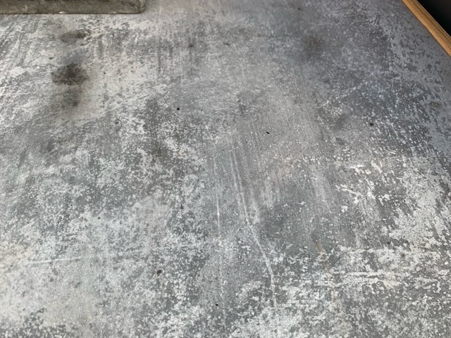

vor einer Weile habe ich eine Arbeitsplatte gegossen mit Turbo 20, die ich nach dem Trocknen mit LFC Betonverkieselung und danach mit H10 Betonimprägnierung je einmal behandelt habe. Dies ist ca. 3-4 Monate her. Die Platte ist unter einer Überdachung draußen im Einsatz.
In den ersten, feucht-kalten Monaten hatte die Platte häufiger Schwitzwasser und war dunkelgrau. Aktuell ist es recht trocken und die Oberfläche sieht so aus wie auf dem Bild. Wenn ich mit dem Finger über die Oberfläche gehe, dann habe ich ein wenig weißen Staub am Finger.
Muss ich die Platte mehrfach behandeln? Gibt es noch einen Hinweis, was ich tun sollte?

Hallo Michael,
das sieht nach Ausblühungen aus. Ich würde empfehlen, dass Du die Platte mit einer Bürste oder einem Polierpad reinigst.
Alles klar, danke. Danach noch mal verkieseln und / oder imprägnieren? Oder nichts weiter machen?
Schöne Grüße,
Michael
Hallo Michael,
an Verkieselung dürfte in der Platte schon genug vorhanden sein. Das muss nicht wiederholt werden. Eine neue Imprägnierung könnte aber sinnvoll sein.

Hallo AlexanderS,
diese Platte von Michael ist nicht der Normalfall. Es muss irgendetwas schief gelaufen sein. Möglicherweise war es zu viel Verkieselung. Das kann man aber jetzt nicht mehr so genau sagen.
