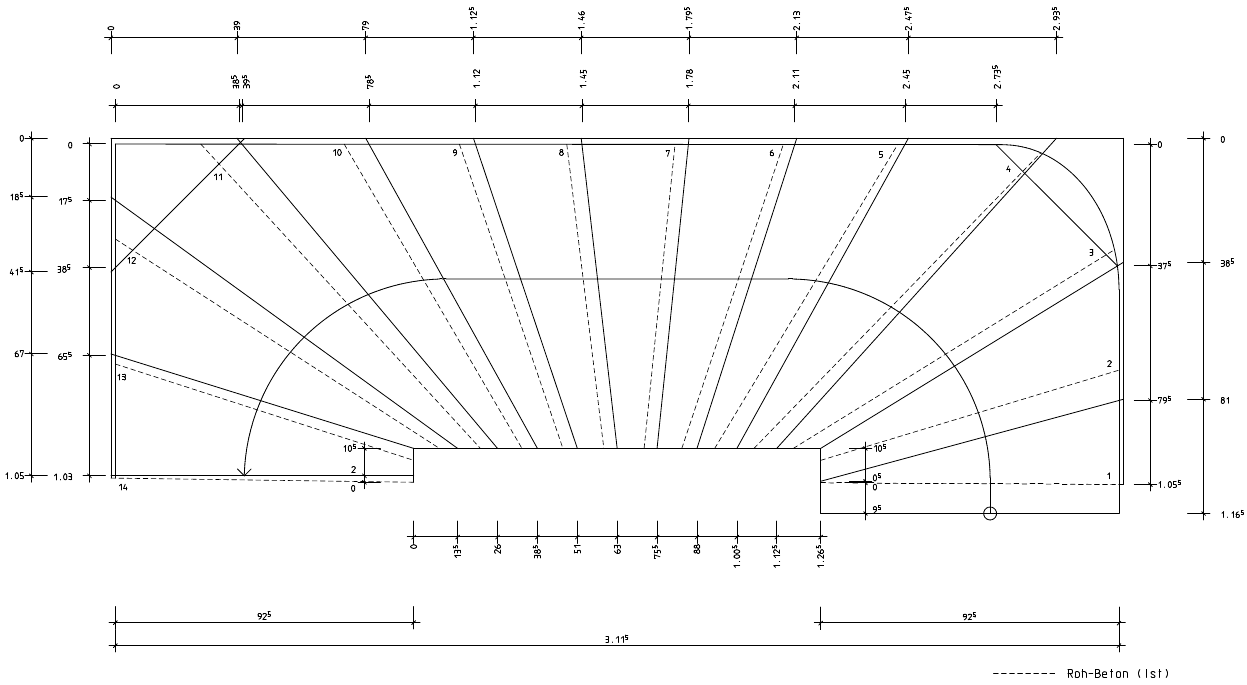

Ich habe ein Sanierungsprojekt vor mir, bei dem ich eine bestehende, vergossene Betontreppe sanieren muss. “Vergossen” weil die Höhe der Treppenstufen nicht am Meterriss ausgerichtet wurde (zu tief) und die Lauflängen nicht stimmen. Was macht man da? Beton drauf!
Vorbereiten werde ich mit Lunker beseitigen, Abfräsen und dann PCI Epoxigrund 390 auftragen, den ich mit Quarzsand abstreue. Die Treppenstufen als solche brauchen jeweils eine Erhöhung zwischen 1-3cm (darauf kommen Holzstufen) plus Korrigierung des Verzugs in den Setzstufen. Die Schrägen reichen da von 1 bis 8cm Betonstärke in der Tiefe. Dazu kommen noch Antritts-Sockel und Austrittstufen auf den Betondecken, die fehlen nämlich auch. Das ganze zweimal.
Damit man sich das mal etwas leichter vorstellen kann, eine Skizze:
Ja und? Wo ist das Problem? Nun, es gibt einige Anforderungen: [LIST=1]

  • Hallo Oliver,
    die Rezeptur sieht auf den ersten Blick ganz gut aus. Wenn Du noch Geld sparen willst, dann nimm weniger oder gar kein Weißpigment, weil der Weißzement an sich auch schon sehr hell ist. Der Sand spielt farblich keine so große Rolle, denn der Farbton wird immer hauptsächlich durch die Komponenten mit dem feinsten Korn in der Mischung bestimmt. Und das sind bei Dir Weißzement und weißes Marmormehl.
    Vielen Dank für die schnelle Antwort am späten Sonntag Abend! Da geht doch gleich eine Bestellung ein… :wink: Mache dann erstmal Tests mit Pallisaden-Form und ein paar Stufen.
