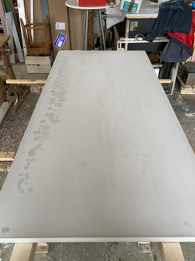

Die Platte ist eigentlich sehr gut gelungen (glatte Oberfläche / keine Poren) bis auf einige unschöne Flecken (siehe Foto - 48 Stunden nach dem gießen). Diese Flecken rühren nach einer ersten Einschätzung aufgrund nicht richtiger Verwendung des Trennmittels (wurde nicht vollständig auspoliert). Da mich die Flecken stören (soll ein Esstisch werden) stellt sich für mich die Frage, ob es Möglichkeiten gibt, die Flecken verschwinden zulassen. Ich denke dabei an die Möglichkeit die Platte zu schleifen, hab hierzu allerdings keinerlei Erfahrungen. Welches Schleifpapier? Nass oder trocken? Mit einer Maschine oder per Hand? Gibt es noch andere Möglichkeiten?

Probiere ersteinmal Raso.
wenn das nichts bringt, kannst du es ja ersteinmal mit Schleifpapier im Nassverfahren probieren. Fang ersteinmal mit der höchsten Körnung an und sehe was passiert. Den nassen Staub must du zwischendurch immer wieder abwaschen und dann weiter schleifen. Die nächste Stufe wären Diamantpads.
Du kannst die Platte aber auch ersteinmal mit einen Topfschwamm Nass abschruppen und ein paar Tage trocknen lassen. Viele Flecken verschwinden nach einer Woche von selber oder werden weniger. Manchmal hilft das schon, ohne zu schleifen.

vielen Dank für die Tipps, werde mal das mit dem Topfschwamm ausprobieren und schauen ob ich damit die Flecken zumindest etwas reduzieren kann (würde mir schon reichen).

Das bearbeiten der Platte ob mit Schleifpapier, Topfschwamm oder sonstiges würde ich immer im nassverfahren machen.

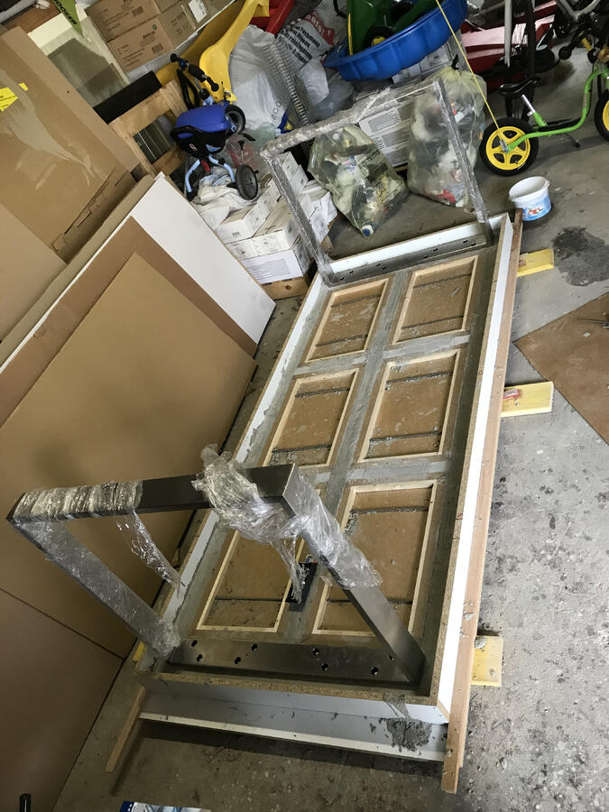

die Schweißarbeiten lasse ich von einem Kumpel machen, der hat eine eigene Schlosserei und dementsprechende Geräte (die machen Hauptsächlich Geländer usw.). Als Füße habe ich Edelstahlkufen (80 x 20 mm) wobei ich zwischen den Kufen und der Betonplatte eine Vollgummiplatte (2mm) gelegt habe - diese dämpft auch Vibrationen. Ich füge Bilder von meinem alten Tisch bei (den hatte ich vor 2 Jahren hergestellt), von meinem neuen habe ich noch keine (die Platte trocknet ja noch). Zum Thema Edelstahlbewehrung hatte ich bei meinem alten Tisch Gewindestangen und Vierkantohre verwendet und alles miteinander verschraubt. Dies ist allerdings ein gigantischer Aufwand, da war das Schweißen (-lassen) deutlich einfacher (auch hierzu hab ich ein Bild eingefügt). Das mit der Wasserwage werde ich am WE mal testen und die Bilder hier reinstellen.

coole Konstruktion und saubere Arbeit! Ich selbst versuche mich auch gerade an meiner ersten Beton-Tischplatte. Als Bewehrung verwende ich allerdings ein Carbonfasertextil. Zur Befestigung der Platte an dem Untergestell möchte ich einen Gewindestab an einen Flachstahl schweißen und den Flachstahl dann unter die Tischplatte kleben. Was hast du für Aussparungen auf der Unterseite angebracht und wie? Sind diese gedacht um Gewicht einzusparen?

Hallo Patrick,
das sieht wirklich sehr aufwendig aus. Hat der Beton das bis heute rissfrei überstanden?
Ansonsten ist deine Konstruktion natürlich vom Vorteil, weil du keine zusätzlichen Verstrebungen und Verankerungen an den Beinen brauchst.
Clever gemacht.
Bist du von selber darauf gekommen, oder kann man das irgendwo nachlesen?
Die Schalung einfach auszusparen statt einen Verdränger einzulegen ist natürlich auch sehr praktisch.
Eine schöne Arbeit. Gefällt mir
Der alte Tisch hält perfekt … waren mal zu Testzwecken (meine Frau hatte Bedenken) mit 6 Personen auf der Tischkante gesessen - der Tisch hat keinerlei Risse oder Verformungen gezeigt. Auf die Lösung bin ich damals selber gekommen. Hinsichtlich meiner neuen Tischplatte gibt es leider wenig erfreuliche Nachrichten. Hatte gestern versucht ihn zu schleifen, bei der kleinsten Berührung gab es ein dumpfes knacken - die Platte ist gerissen. Vermutlich hatte ich die Platte zu früh ausgeschalt und auch das nachträgliche befeuchten hab ich nicht gemacht. Getreu dem Motto „nach dem betonieren ist vor dem betonieren“ werde ich das Ganze nun nochmals machen - diesmal allerdings auch mit einer Textilbewehrung als Ergänzung. Viele Grüße Patrick
