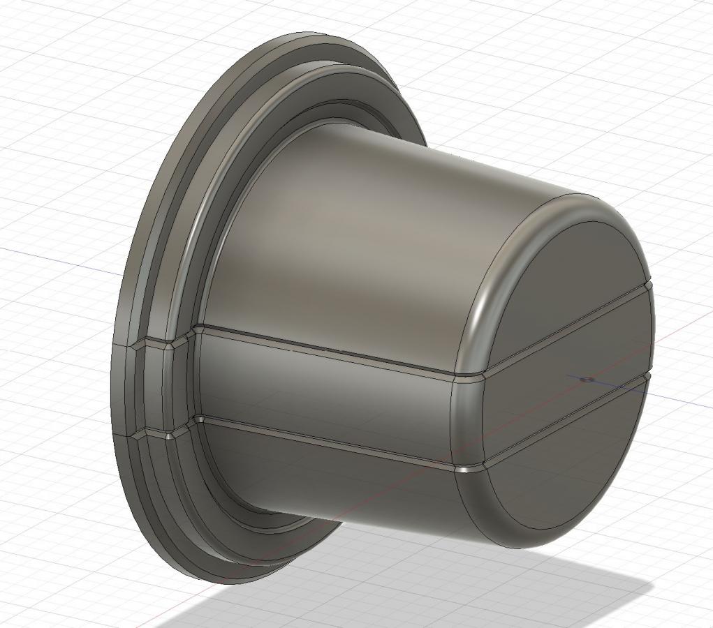

Wie gesagt, ich habe leider kein Foto gemacht von der Form, als sie noch ganz war, du siehst die Konstruktion aber aus dem CAD-Screenshot:
Die Scheibe in der Mitte wird zuerst herausgezogen und dann die beiden Seitenteile zur Mitte gedrückt. Die Scheibe ist etwas flexibel und man kann sie durch eine Aussparung im Inneren etwas zusammendrücken, um sie von den Wänden lösen. Ein zweites Mal würde ich sie noch ein wenig konisch machen. Eine Silikonform will ich aber nicht machen, das muss schon in der Art machbar sein, und wenn es einwandfrei trennt sehe ich da auch kein Hindernis.

da fehlt ja der 2. Teil der Form, ich vermute der ist zweiteilig und sitzt auf dem äußeren Ring? In diesem Teil müßte ja auch Deine Angußöffnung sein und das wäre dementsprechend dann der obere Teil. Wenn das so richtig ist hast Du zunächst mal 2 Probleme von denen Du scheinbar noch nichts ahnst: [LIST=1]
  • Durch die starre Form des inneren Stempels kann der Beton beim Aushärten nicht schwinden, es bilden sich unvermeidlich sichtbare oder unsichtbare Risse, letztere dann in Form von Sollbruchstellen, die gern im heißen Zustand "aktiv" werden :) Deswegen der Hinweis von Sven, dass Du da ein gummielastisches Material benötigst. Ich hab reichlich Experimente mit 3D-gedruckten Formen hinter mir, und Dein Anwendungsfall ist nach meiner Erfahrung keiner der dafür taugen würde. Und wenn man innen mit Silikon arbeitet ist es wirklich neheliegend, die gesamte Form als einteilige Silikonform zu lösen, zumal das bei so simplen Formen auch wirklich Karo einfach ist.
  • Wenn die oben gezeigte Form beim Guß das "Unterteil" ist und Du die zwei Teile des zweiten Teils der Form da von oben/seitlich aufsteckst, wirst Du an den unteren äußeren Kanten des Gusses mit großer Wahrscheinlichkeit einen kleinen Wasserverlust haben, weil Du ja an diese Kanten nicht rankommst um sie abzudichten. Dieser partielle Wasserverlust sorgt dann dafür, dass der Beton an diesen Kanten bröselig und instabil wird. [/LIST] Deine geschilderten Probleme sind hingegen leicht zu umschiffen:

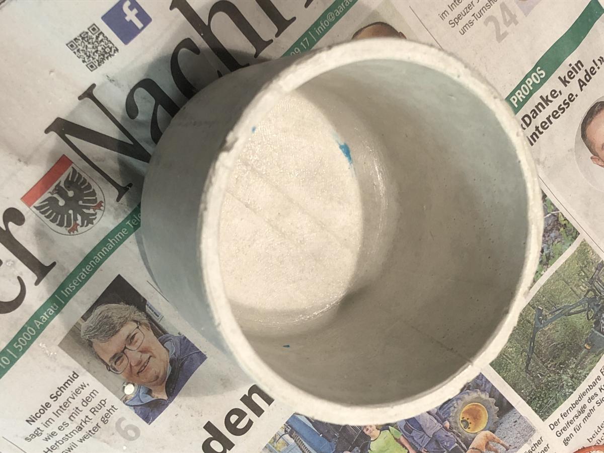

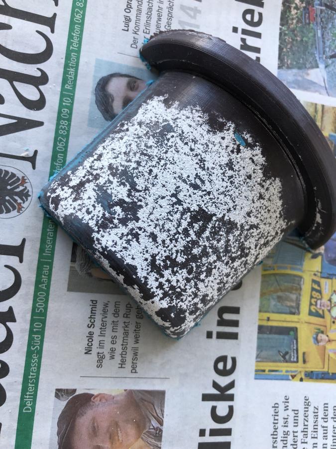

    In der Zwischenzeit konnte ich eine problemlose Entformung verzeichnen. Auf den ersten beiden Bildern sind die Aussen- und Innenform gezeigt. Die blaue Masse zum Abdichten ist normale Knete und als Trennmittel habe ich nun zuerst ein PTFE-haltiges Trennwachs aus der CFK-Technik aufgetragen (wäre aber wahrscheinlich nicht nötig gewesen) und dann Vaseline. Ein Leck gibt es nicht, das ist alles problemlos dicht. Deinen Einwand mit der starren Innenform sehe ich, die Frage ist, ob man den entformten Tiegel auf die Risse untersuchen kann.
    Lufteinschlüsse hat es immer noch viele. Ich vermute die kleinen Bläschen kommen vom Vakuumieren, scheinbar bewährt sich das bei Beton nicht. Ich kannte es bisher nur von der Kunstharzverarbeitung und dort macht man es überall, das Harz enthält jedoch auch kein Wasser.
    Problematischer sind noch die grossen Blasen im Boden. Dass sich die Blasen im flachen Boden automatisch sammeln habe ich schon erwartet aber auch, dass sie durch das Vakkuum herausgezogen werden, was offenbar nicht der Fall ist. Den Boden ganz offen lassen wie du vorschlägst ist eine recht einfache Variante. Zuerst wollte ich das nicht, weil dabei die Dicke des Bodens nicht automatisch bestimmt wird, aber solange er nicht zu dünn ist spielt es vielleicht nicht so eine grosse Rolle.

    dann hatte ich Deine Konstruktion richtig verstanden. Wenn Du abdichtest sollte das den Wasserverlust und die Bröselkanten eigentlich tatsächlich verhindern, so richtig toll sehen die auf den Bildern allerdings nicht aus. Ich hätte jetzt keine Idee wie Du ausschließen kannst, dass feine Risse beim Erstarren entstanden sind, und das heiß befüllt festzustellen wäre irgendwie doof.
    Vakuumieren würde ich eher nach dem Anmischen zur Entlüftung, da kann das durchaus helfen, nicht mehr nach dem Befüllen der Form. Ich würde die Form unbedingt oben offen lassen, einfach die Wandung 10 mm nach oben ziehen, dann kannst Du beim Befüllen sehr genau sehen wann Du Deine Bodenstärke erreicht hast und füllst einfach sicherheitshalber noch 2 mm zusätzlich ein. Der offene Boden erleichtert das blasenfreie Befüllen der Form auch ungemein, Du kannst dann den Beton einfach im dünnen Strahl auf den inneren Stempel fließen lassen, von dort läuft er dann als geschlossener “Film” in die Wandungen und verdrängt dort die Luft ohne welche einzuschließen, die dann mühsam entlüften muss.
