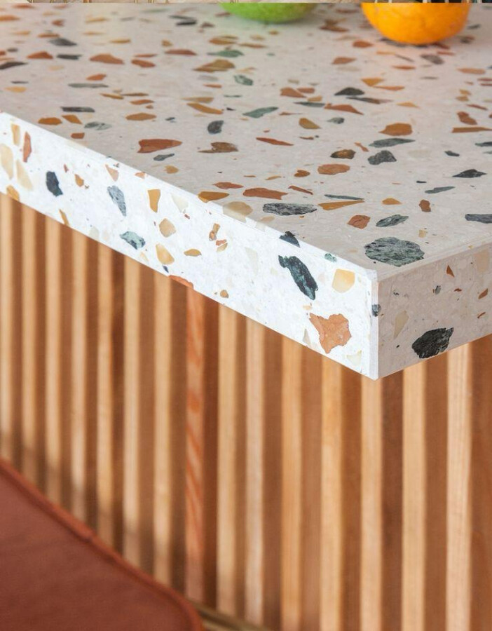

Ich möchte gerne eine Terrazzo-Platte gießen. Der Look soll so werden wie das Bild unten. Dafür würde ich gerne Zierkies mischen mit weißem Portlandzement aus dem Mörtelshop.

Hallo c3pflo,
für Terrazzo solltest Du am besten nur Marmorkörnung nehmen, und nicht Quarz oder einen Mix aus Marmor und Quarz. Auf Deinem Bild erkennt man, dass die Mischung hauptsächlich aus weißem Zement und weißer Körnung besteht, in die ein paar sehr grobe bunte Brocken eingestreut sind. Du brauchst also eine Mischung aus Weißzement CEM I 42,5/R und Marmorsand feinkörnig, weiß, Körnung 0,1 - 0,5 mm und Marmorsand weiß, Körnung 0,5 - 2 mm als Basis. Anstelle von Weißzement könntest Du auch den CEM-FLUP®-42 Fließzement weiß nehmen, um eine gute Festigkeit zu bekommen. Ich würde da die Rezepturvariante 3 aus der Produktbeschreibung vorschlagen:
  1. Rezept C (grob): 1 kg CEM-FLUP® 42 auf 2000 g Silimix 282 und 250 g Wasser (Das ergibt 1,4 Liter Beton.)
anstelle von Silimix 282 nimmst Du natürlich die Marmorkörnung. Für die farbigen Brocken musst Du noch irgendwo eine Bezugsquelle finden. Im Moertelshop haben wir das leider nicht. Dein angedachter Zierkies ist definitiv das Falsche. Vielleicht machst Du sie auch einfach selbst, z.B. aus eingefärbtem VITO FORTE, den Du in Stücke haust, wenn er schon fest, aber noch nicht so hart ist.

Lieber Sven, ganz lieben Dank für deine Antwort und die vielen hilfreichen Tipps.
Welche Eigenschaften müssen die Steine denn haben, damit es gut funktioniert? Oder amders herum gefragt: warum denkst du, dass die Kieselsteine nicht gut funktionieren würden? Sind sie zu glatt und verbinden sich daher schlecht?

Hallo c3pflo,
Wenn Frank das so empfiehlt, dann wird es schon funktionieren, auch mit Quarzkies. Allerdings sollte man für ein schönes Schliffbild nicht unterschiedlich harte Mineralien miteinander mischen, so wie Quarz und Marmor.
mir ist noch was ganz anderes aufgefallen: ich möchte ja den Look erzielen wie auf dem Foto. Das heißt, dass die Steinstücke keine runden Querschnitte haben sollten, sondern eher eckig und mit Spitzen. Da muss ich wohl tatsächlich was anderes finden. Dachte auch schon an Fensterbretter aus Marmor, die ich in Stücke schlagen könnte oder sowas..

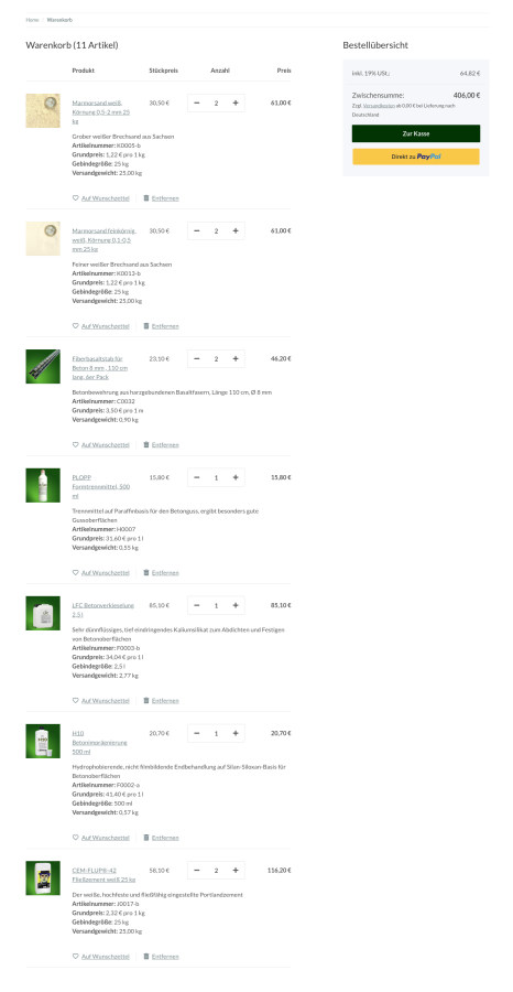

Ich habe mir gerade, auf Basis deiner Empfehlungen, einen Warenkorb (siehe anbei) zusammengeklickt und komme auf 406 Euro für die Variante mit dem CEM-Flup, das ist noch gut im Budget. Dann werde ich mir noch 50kg Marmorbrocken besorgen, vielleicht aus einem zerklopften Fensterbrett.
Ich habe ausgerechnet, dass die 50kg Marmor etwa 0,0185m3 ergeben, das heißt, ich brauche noch 154kg Beton zum Auffüllen, laut deinem Rezept 50kg FLUP und 100kg Sand. Armierungsgewebe habe ich schon welches, das ist nicht im Warenkorb.
Stimmt das so alles, was ich da gemacht hab? Dann würde ich jetzt mal bestellen :slight_smile:

Hallo c3pflo,
das sieht alles richtig aus.

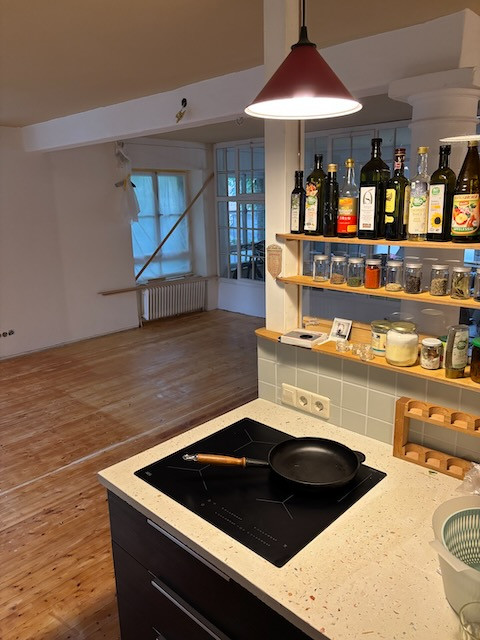

Hi ihr Lieben,
ich habe es getan! Die Platten sind wirklich toll geworden. Ich hänge euch gleich mal ein Bild an. Natürlich habe ich Fehler gemacht (Gußform unzureichend im Wasser und nicht ganz plan aufgelegt), aber das Ergebnis ist wirklich mega geworden. Mehr Bilder gibt’s, wenn die Wohnung nicht mehr so ein Chaos ist.
Leider habe ich noch ein Problem mit der Versiegelung. Ich habe, wie empfohlen, mit LFC und H10 endbehandelt, bekomme aber dennoch Flecken, die sich nicht so leicht (bzw. gar nicht) wieder entfernen lassen. Vor allem fällt auf, dass Kaffee sehr hartnäckige Flecken hinterlässt. Kann ich das noch nachträglich verbessern? Wenn ja, womit? Die Oberfläche wirkt immer noch sehr offenporig. LFC habe ich noch was übrig, ca. 1L.

Hallo c3pflo,
wenn Du mal die KI nach Entfärbern für Kaffeflecken befragst, findest Du schon eine Menge Vorschläge. Am sympathischsten davon war mir auf Anhieb die Gallseife. Keinesfalls empfehlen würde ich Mittel, die Säure enthalten. Vielleicht ist es am besten, eine gewisse Patina einfach hinzunehmen. Der erste Fleck schmerzt am meisten.
Hallo Flo.
Hast du denn deine Terrazzoplatte auch bis 3000er Körnung hochpoliert?
Bei richtiger Politur hat die Flüssigkeit es sehr schwer in die Oberfläche einzudringen, weshalb LFC und H10 auch fast nutzlos sind, weil ja sowieso alles wieder abperlt.
Man schleift das jeweilige Korn im Nassverfahren immer so lange bis kein Abrieb mehr stattfindet und wechselt dann eine Stufe höher, für feineren Abrieb. Die Löcher vom Schleifen natürlich zuspachteln. Man kann LFC auch ziemlich am Anfang auftragen, solange es noch einziehen kann. Bei mehrmaligem Auftragen von LFC und Polieren sollte es keine Rückstände mehr geben.
Deine Arbeitsplatte sieht etwas Stumpf aus. Kann mich aber auch irren.
