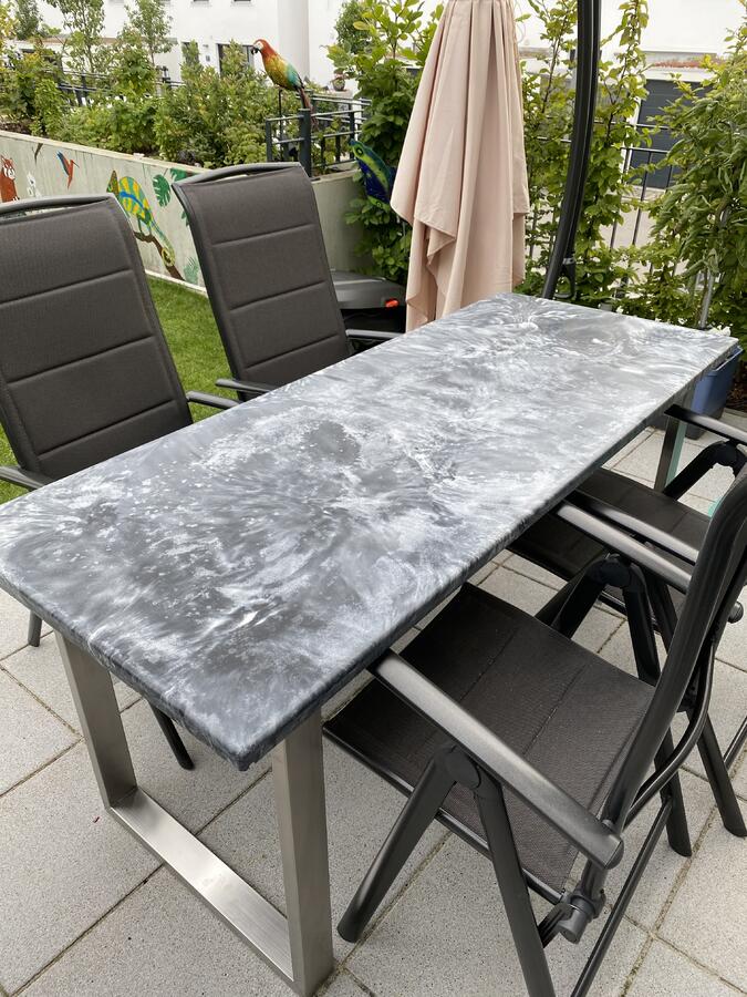

Hat nun noch eine ganze Zeit gedauert, aber der Tisch ist fertig und steht schon einige Tage auf der Terasse.
Bin alles in allem sehr zufrieden mit der Optik und dem Ergebnis insgesamt. :slight_smile:
Hinsichtlich Endbehandlung wurde die Oberfläche zweimal verkieselt, anschließend feingeschliffen, in drei Durchgängen poliert, dann imprägniert und ganz zum Schluss mit einem Farbvertiefer behandelt.
Auf einem der Bilder ist zu sehen, wie sich die Oberfläche bei Regen verhält.

Hallo stephan0890,
das sieht ja phantastisch aus. Gratuliere. Von dem Klinkerbeton habe ich noch ein ganze Menge, aber ich will ihn eigentlich nicht in den Shop nehmen, weil es ihn dann irgendwann nicht mehr nachzukaufen gibt. Falls jemand Interesse hat, kann er mich aber gern ansprechen.

dein Tisch sieht wirklich Hammer aus. Sehr gute Arbeit. Was für einen Farbvertiefer hast denn genommen? Ich nehme an, dass du zum Imprägnieren H10 verwendet hast ?
Wenn das Ergebniss so gut geworden ist, macht Beton doch richtig Spass, oder?
Vielen Dank euch beiden! :slight_smile:
Und natürlich auch besonders an Sven, der mir bei meinen ständigen Fragen stets weitergeholfen hat!
Zur Imprägnierung habe ich H10 verwendet, richtig.
Als Farbvertiefer habe ich den HMK® S242 Farbkonservierung benutzt. Ich muss allerdings sagen, dass sich die Farbe dadurch nicht wirklich verändert hat. Womöglich, weil der Tisch ja schon vorbehandelt wurde.
Allerdings perlt das Wasser nun nochmal deutlich extremer ab, als vor der Anwendung.

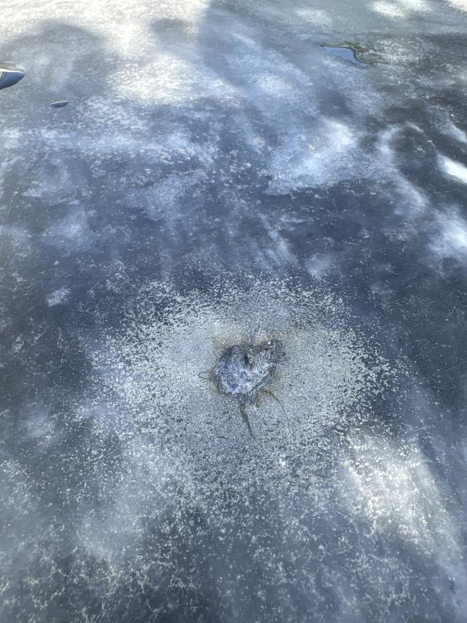

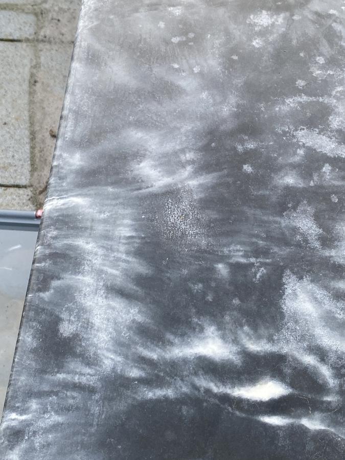

Bei meiner Tischplatte ist mir vor einiger Zeit eine Stelle aufgefallen, die anscheinend immer wieder anfängt leicht zu rosten.
Das kann ich mir nicht wirklich erklären, nachdem nichts metallisches im Beton sein sollte.
als Armierung wurde nur eine Carbonmatte verwendet.
Auf der Platte ist mittig an der Stelle wo sich Rost bildet auch irgendeine Unregelmäßigkeit zu sehen.
Hatte das Problem hier schonmal jemand oder kann sich einen Reim darauf machen?

solche Rostpunkte können durch das Vorhandensein von Pyritkörnchen in der Mischung entstehen. Sieh Dir dazu auch mal diesen Beitrag an (ab Seite 120). Wo das Körnchen herkommt, weiß ich nicht, aber es ist nicht auszuschließen, dass der von Dir verwendete Klinkerbeton nicht ganz frei davon ist.

Hast du auch irgendeinen Ratschlag, was ich dagegen machen könnte, dass der evtl. zunehmende Rost an dieser Stelle mir den Tisch nicht versaut?
Hallo stephan0890,
Du könntest das Körnchen einfach herausholen. und das entstandene Löchlein mit etwas Zementsoße wieder verschließen.
sollte vermutlich am besten mit einem sehr kleinen Steinbohrer funktionieren oder hast du da einen anderen Tipp?
Im Falle des Bohrers natürlich ohne Schlag… :slight_smile:
Hallo stephan0890,
ich würde einfach mal mit einer kräftigen Nadel probieren, das Körnchen herauszupopeln. Bohren klingt schon nach zu großer Baustelle.
kaum zu glauben, aber nach über 5 Jahren beschäftigt mich die Rost-Stelle auf meinem Tisch immer noch.
Nachdem ich den Tisch nun schon mehrfach mit dem Dremel und kleinen Fräsern malträtieren musste, aber der Rost bisher immer wieder kam, habe ich heute nochmal etwas großflächiger ausgefräst, solange bis ich nirgendwo mehr rötliche Stellen/Staub gesehen habe.
Nun stellt sich die Frage, wie ich die Stelle am besten wieder vernünftig verschließe, in der Hoffnung, dass ich den Übeltäter dieses Mal erwischt habe…
Ich habe schon einige Male selbst was zusammengemischt aus Haftmittel, Zement und Micro-Silica. Vielleicht hast Du aber ja eine bessere Rezeptur.
Die Stelle ist ca. 2 cm groß und vielleicht 7,5mm tief.

wenn Deine Reparaturpaste aus Haftmittel, Zement und Microsilica besteht, dann fehlt ihr noch Körnung oder Gesteinsmehl. Sonst ist sie, wie man sagt, zu fett, um rissfrei abzubinden, enthält also zu viel Bindemittel. Ich würde vorschlagen, dass Du den Zement 1:1 mit Marmormehl mischst​. Das Haftmittel (z.B. ACRO Acrylatdispersionspulver) ist sicher eine gute Idee. Um die Reparaturstelle zu härten, würde ich sie noch mit LFC Betonverkieselung​ behandeln.

Ich hab mir das Marmormehl und das Haftmittel in Pulverform zuletzt noch bei dir im Shop bestellt.
Sollte ich das Silica deiner Meinung nach einfach weg lassen und lediglich 1 Teil Zement, 1 Teil Marmormehl und die entsprechende Menge Haftmittel benutzen?

ja, das Microsilica ist hier überflüssig.
