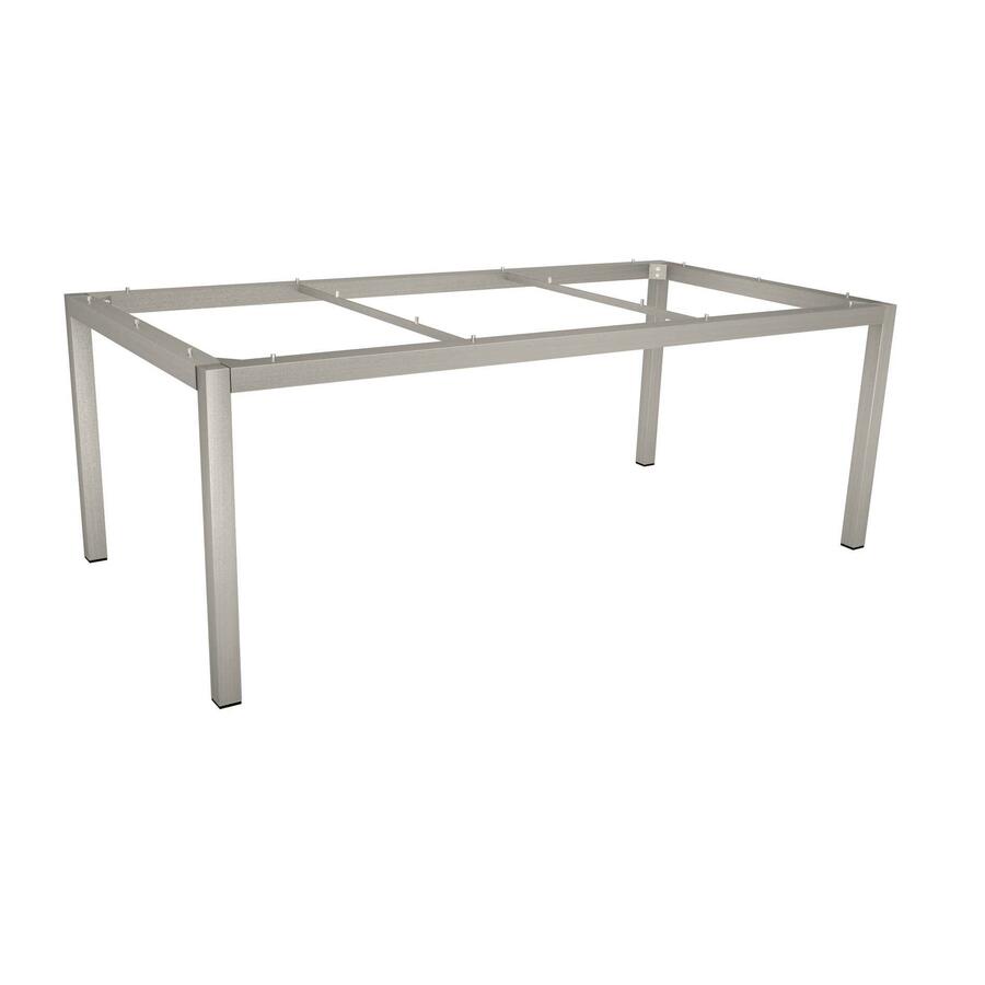

Alternativ wäre die Verwendung eines Tischgestells mit umlaufendem Rahmen, wobei mir Kufen optisch besser gefallen würden.

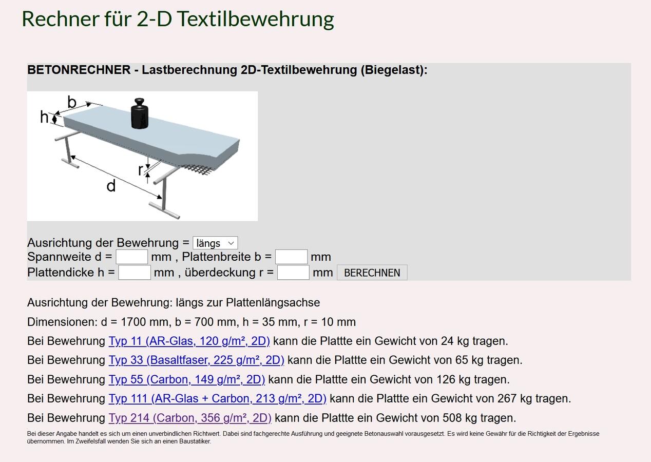

alternativ zu MOBY DUR könntest Du den TURBO 20 Vergussmörtel schnell grau (hier ein unabhängiges Testvideo zu diesem Produkt) verwenden. Der lässt sich einfacher mischen. Mit dem Onlinerechner für Textilbeton kannst Du selbst abschätzen, ob der Tisch mit den vorgesehenen Beinen auskommt. Hier mal eine überschlägige Rechnung für Deinen Fall:

Die Lastberechnung hilft mir in jedem Fall auch sehr weiter, danke also auch dafür.
Ich war neben der maximalen Last auch verunsichert, ob die Platte bei der Konstruktion eventuell auch Probleme hinsichtlich des Eigengewichts haben könnte. Also ohne, dass zusätzliche Last auf die Platte gestellt wird.
Vermutlich ist das Quatsch und ein Problem ergibt sich im Regelfall erst durch zusätzliche Last auf der Platte?

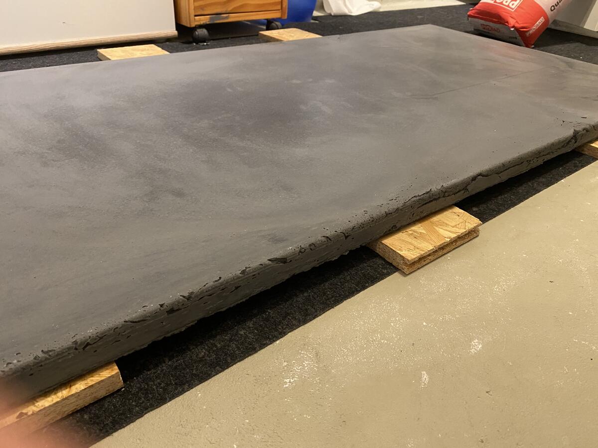

gestern haben wir die Tischplatte aus Turbo 20 gegossen. Und ich muss sagen, wir hatten größere Probleme mit der Konsistenz.
Wir haben die Maße auf einmal angerührt und nach und nach Wasser hinzugegeben. Nachdem die Maße aber nie richtig fließfähig wurde sondern eher wie Honig „liegen geblieben“ ist, haben wir am Ende sogar ca. 500ml Wasser mehr auf die komplette Mischung hinzugegeben.
Auch das hat aber nicht allzu viel gebracht.
Die Rührzeit war sicher gut über einer halben Stunde insgesamt, mit einem 1800W Doppelquirl.
Heute beim Ausschalen hat sich meine Befürchtung von gestern bestätigt. Leider große Lufteinschlüsse bzw. nicht ausgegossene Stellen an den Rändern und Ecken.
Was nun tatsächlich falsch gelaufen ist, ist mir leider nicht klar.
Was würdest du mir empfehlen, um die Lufteinschlüsse zu schließen?

das hört sich nicht gut an. Eine halbe Stunde Rührzeit ist definitiv viel zu lang. Der Mörtel sollte nach etwa drei Minuten eigentlich fertig sein. Nach so langer Rührzeit beginnt bereits die Ansteifung des Betons, und dann fließt er nicht mehr richtig.
Die Löcher kannst Du mit MARFINO® CONCRETE SURFACE Microzement zuspachteln und die Reparaturstellen im Nachgang Schleifen und mit
LFC Betonverkieselung härten. Man wird aber später noch sehen, dass hier repariert wurde.

heute haben wir die Tischplatte ausgeschalt ???
Entgegen dem ersten Versuch eine komplett dunkle Platte zu machen, haben wir uns für eine marmorierte Optik entschieden und den Beton entsprechend weiß und schwarz eingefärbt.
Die Verarbeitung des Klinkerbetons mit dem Mischer war absolut super.

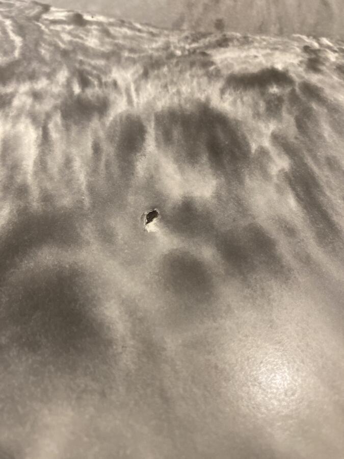

Lediglich ein kleines Loch ist in der Platte, natürlich ausgerechnet an der Oberseite.
Sieht aus, als hätte sich da ein kleiner Klumpen Trockenmasse nicht komplett aufgelöst.
Hier werde ich nach ein paar Tagen noch mit einer Mischung aus Zement, Quarzmehl, Wasser und Haftzusatz nacharbeiten müssen. Ist wahrscheinlich die sinnvollste Variante um das Loch geschlossen zu bekommen oder?

das sieht ja richtig gut aus. Freut mich. Da die Oberfläche sehr lebhaft ist, wird die kleine Reparatur an dem Loch später kaum auffallen. Vielleicht hast Du ja später noch ein Bild von dem ganzen Tisch für uns.
